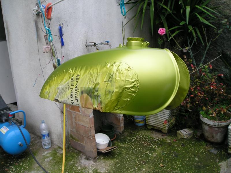

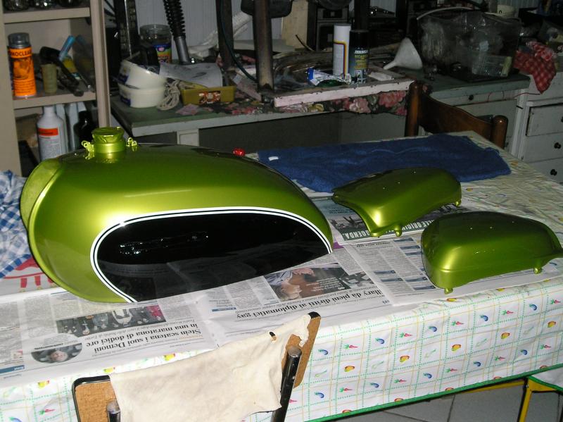

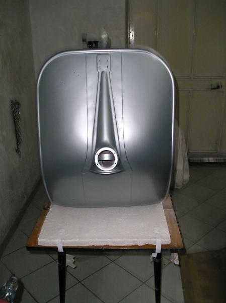

francesco2 Inviato Dicembre 8, 2009 Autore Inviato Dicembre 8, 2009 Ho tradito la vespa .... Ho sospeso temporaneamente i lavori per un restyling della four di un amico. Posto la foto del mio carrozziere, un amico, che mi accontento in tutte le mie richieste 0 Cita

francesco2 Inviato Dicembre 10, 2009 Autore Inviato Dicembre 10, 2009 Se in buone condizioni e il prezzo è giusto perché non prenderla. Oggi i prezzi sono arrivati alle stelle, anche se si tratta di veicoli senza alcun documento ovvero demoliti:azz: I lavori di verniciatura della four sono completati e finalmente si passa alla vespa. Voglio iniziare dal montaggio della scritta vespa e poi il resto.... 0 Cita

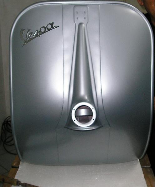

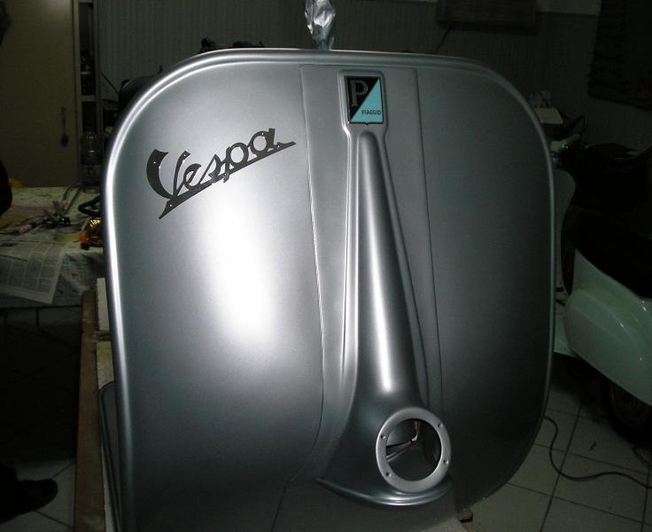

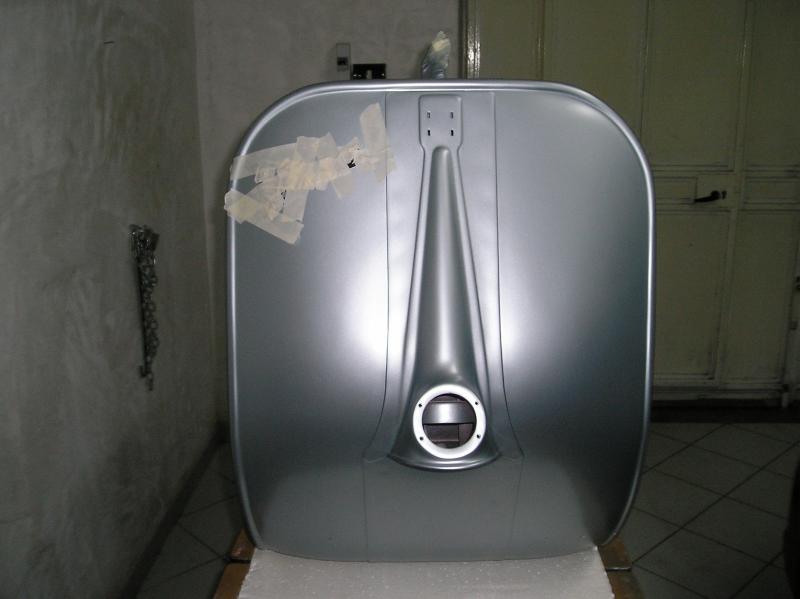

francesco2 Inviato Dicembre 14, 2009 Autore Inviato Dicembre 14, 2009 Ok si parte: montaggio scritta Ho preparato un apposito punzone per evitare danni allo scudo. Il risultato sembra buono 0 Cita

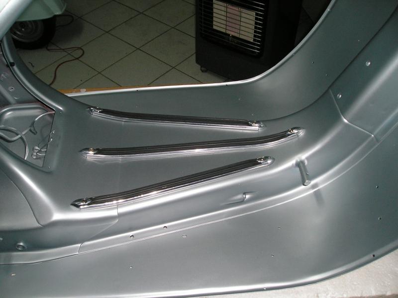

francesco2 Inviato Dicembre 17, 2009 Autore Inviato Dicembre 17, 2009 Ultimo aggiornamento: si procede con il montaggio delle listelle della pedana. Per il momento ho montato solo quelle centrali, mentre per quelle laterali aspetto una modifica del punzone che renda i ribattini uguali a come uscivano da "casa piaggio" 0 Cita
Bambol8 Inviato Dicembre 17, 2009 Inviato Dicembre 17, 2009 Ottimo lavoro Francesco. Come fai a ribattere i ribattini sul tunnel centrale? Poi, una curiosità. Io ho una VB1 del 1958 e le singole listelle pedana sono fissate sia alle estremità che al centro (cioè sotto la gomma) con delle viti e con dei bulloncini da 6, invece che con i ribattini. Qualcuno ha la stessa cosa sulla sua vespa? Sarà un casino far zincare delle viti così piccole..... Fabio 0 Cita
senatore Inviato Dicembre 17, 2009 Inviato Dicembre 17, 2009 Ottimo lavoro Francesco. Come fai a ribattere i ribattini sul tunnel centrale? Poi, una curiosità. Io ho una VB1 del 1958 e le singole listelle pedana sono fissate sia alle estremità che al centro (cioè sotto la gomma) con delle viti e con dei bulloncini da 6, invece che con i ribattini. Qualcuno ha la stessa cosa sulla sua vespa? Sarà un casino far zincare delle viti così piccole..... Fabio Ancora con stibattini??? Tempo fa, c'era un tizio che pensava la stessa cosa, riguardo al sistema di fissaggio delle strisce sul tunnel centrale. Le strisce del tunnel centrale, sono tenute in sede da un "chiodo" autofilettante ed i puntalini da viti autofilettanti a testa conica e con taglio a cacciavite italiano. In mancanza dei "chiodi" autofilettanti, che non credo si trovino più in commercio, si possono utilizzare delle comunissime autofilettanti a testa piana, tanto dopo andranno coperte dal profilo in gomma. Sulle strisce della pedana, invece, vanno ribattini in alluminio. 0 Cita
architect Inviato Dicembre 17, 2009 Inviato Dicembre 17, 2009 Ancora con stibattini??? Siamo dei pessimi apprendisti!! 0 Cita
Bambol8 Inviato Dicembre 17, 2009 Inviato Dicembre 17, 2009 Grazie Senatore, penso che i ribattini siano molto più pratici dei bulloncini da 6 che sto svitando un po' alla volta. Cmq mi sembra curioso che le liste pedana siano state fissate così.... Fabio 0 Cita
architect Inviato Dicembre 17, 2009 Inviato Dicembre 17, 2009 A parte il lato estetico.... la cosa brutta è che avranno ingrandito pure i buchi della pedana!! Corrado 0 Cita
francesco2 Inviato Dicembre 17, 2009 Autore Inviato Dicembre 17, 2009 Anche alcuni "violentatori" moderni utilizzano le vitine e i bulloncini, altri i rivetti a strappo!!!!!! 0 Cita

622090 Inviato Dicembre 20, 2009 Inviato Dicembre 20, 2009 Scusa Francesco devo montare anch'io lo scudetto, ma mi sono incartato. Anche il tuo è quello con 4 alette da ripiegare? Se si mi dai qualche dritta per favore. Come si convincono le alette a entrare senza piegarsi su se stesse? Grazie Claudio 0 Cita
francesco2 Inviato Dicembre 21, 2009 Autore Inviato Dicembre 21, 2009 Io le ho raddrizzate con l'ausilio di una pinza e poi piano piano le ho fatto entrare nella sede. Poi le ho piegate dietro lo scudo. Fai attenzione tendono facilmente a spezzarsi. P.s. ho dovuto utilizzare un pochino di silicone trasparente dietro lo scudetto perché vibrava. Se vuoi utilizzare lo stesso sistema ti consiglio di utilizzarne poco e di coprire i lati dello scudetto con della carta gommata e l'intero scudo con dei giornali. 0 Cita
