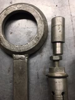

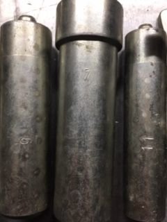

  1. anche io penso non siano per la vespa grazie comunque , alla prossima!
  2. ciao a tutti nella cantina del nonno di mia moglie, il quale quando era piu' giovane sistemava diversi tipi di moto, ho trovato una sacca contenente questi attrezzi, i quali sono tutti numerati il nonno purtroppo se l'e' portato via il covid in aprile qualcuno di voi li ha mai visti?
