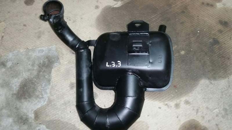

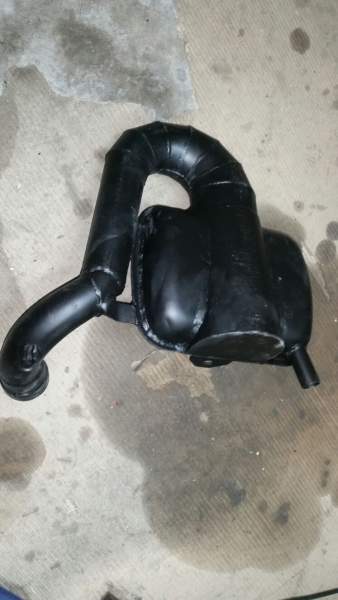

  12. Il polossi di Aborigeno ha subito un'importante miglioramento: la nuova megadella L Compact 8coni. Con questo scarico il risultato velocistico è stato superlativo come dimostra la foto del tachimetro sip.
