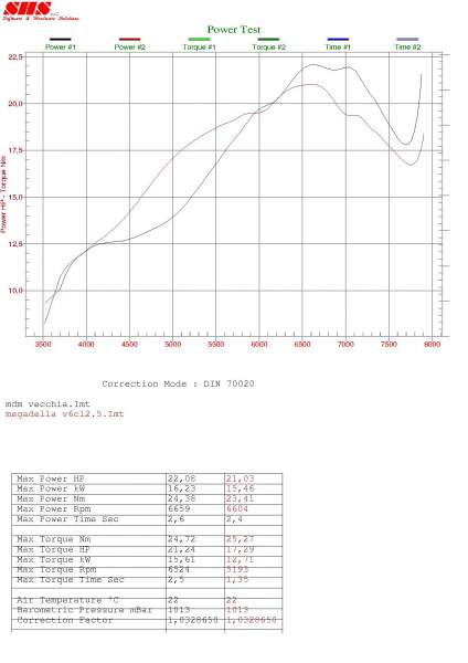

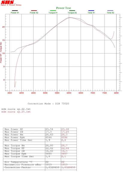

  4. Esattamente. Sono contento che anche tu hai avuto beneficio usando il rame, secondo me è un elemento irrinunciabile per motori raffreddati ad aria più spinti. L'ottima conduttività termica forma un anello freddo a bordo camera che stronca la detonazione.

  7. aggiungo altre bancate ad arricchimento della discussione: step1 (rosso) vs step3 (nero) MDM vecchio tipo (rosso) vs MDM nuovo modello (nero)

  15. modifiche al prototipo in corso:
