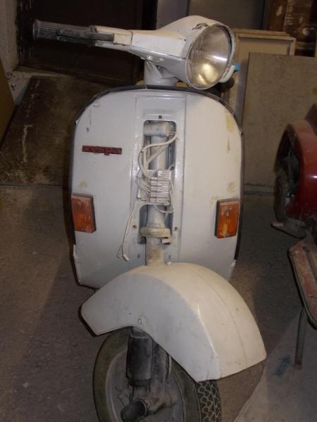

  2. Qualche tempo fà mi è stata regalata una vespa PK 50 S , come visto dal librettino è stata immatricolata nel 1983 e anche dal n° di telaio risulta prodotta in questo anno. Come vedete dalle foto è messa male,comunque hò deciso di restaurarla facendo da me il più dei lavori. Sicuramente avrò bisogno del vostro aiuto e sostegno.

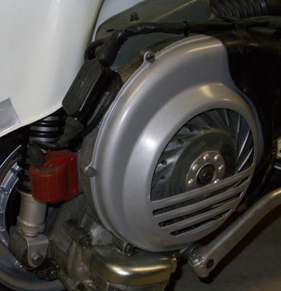

  18. Visto che quella bobina color rossiccio non piaceva a nessuno e poco anche a me ,l'ho scambiata con unaltra nera che dovrebbe essere la sua.l'hò montata ed è pertettamente funzionante,ma rimane un problema come vedrete dalle foto.Ifori di fissaggio corrispondono perfettmente con quelli sul carter, ma io ho dovuto utilizzarlo solo uno per il fissaggio ,quello piu basso perchè se alloggiavo la bobina con i due fori giustamente veniva piu in alto e quasi interferiva con la scatoletta BT. Chiedo se qualcuno può postare qualche foto di come è d'origine.

  20. Grazie chicaro , i consigli sono sempre ben'accetti i gommini mi sembra di averli messi in particolare quello che va sulla vite del minimo non lo vedi perchè è sotto il coperchio del carburatore ,come correttamente va messo, La bobina sicuramente come dici può essere di una TS comunque non da problemi (fin'ora) .Vedrò sicuramente di sistemare meglio il discorso copriselettore e copriventola.
  21. La bobina è quella che hò trovato montata una ventina di anni fa ma non sò dirti se è originale mentre per il coperchio ,il meccanico della piaggio che me lo ha dato dice che è il colore originale , cosi ho pensato di non verniciarlo, ma faccio sempre in tempo a farlo nero se mi confermi ch è cosi.

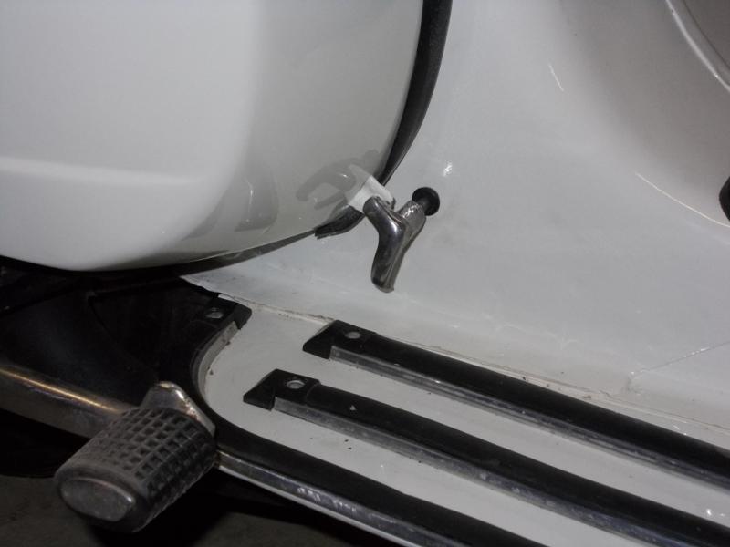

  24. Provveduto a montare correttamente la cresta e scambiare i ganci di chiusura dei cofani
