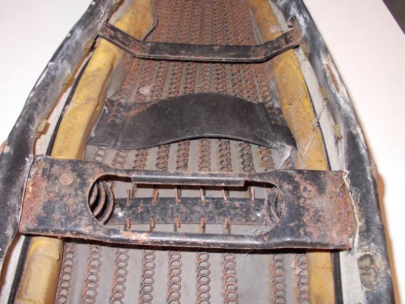

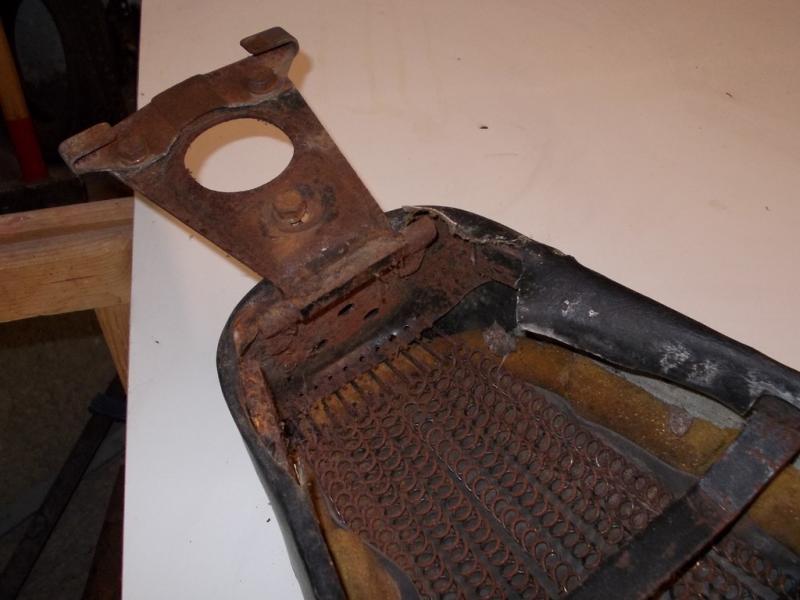

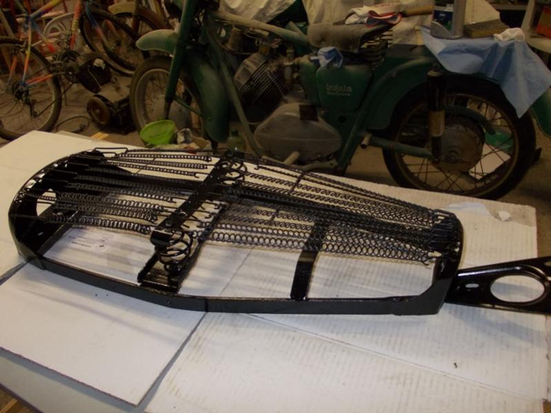

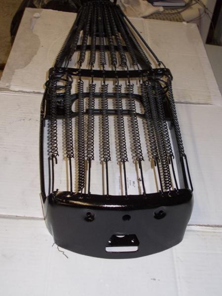

  2. [ATTACH=CONFIG]109265[/ATTACH][ATTACH=CONFIG]109266[/ATTACH][ATTACH=CONFIG]109267[/ATTACH][ATTACH=CONFIG]109268[/ATTACH] Nei ritagli di tempo che ,hò preparato le ruote,e la sella

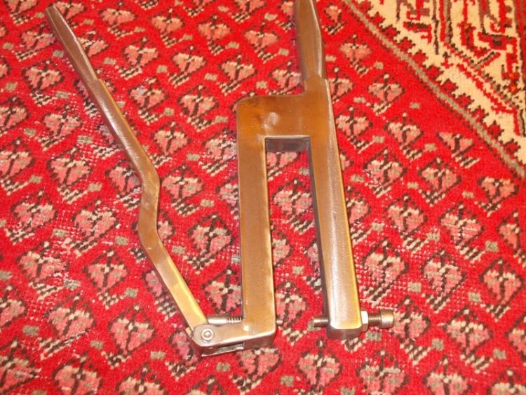

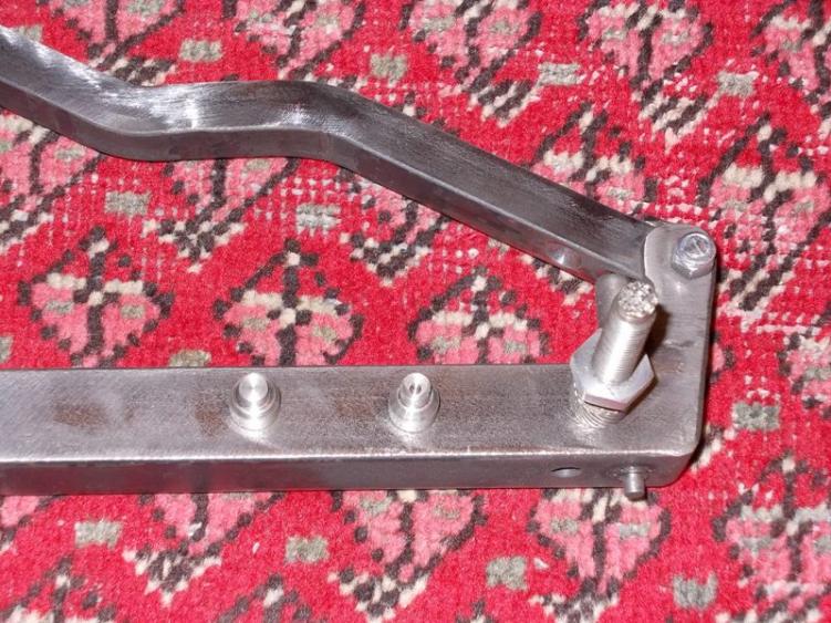

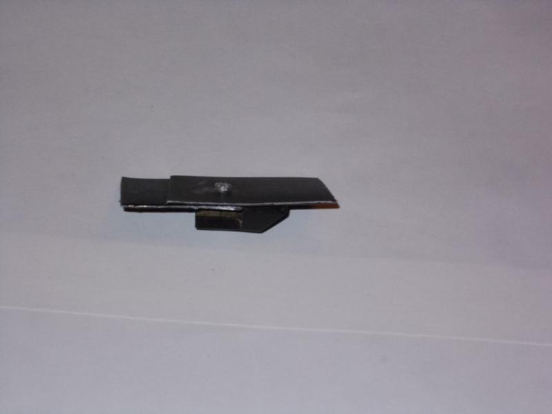

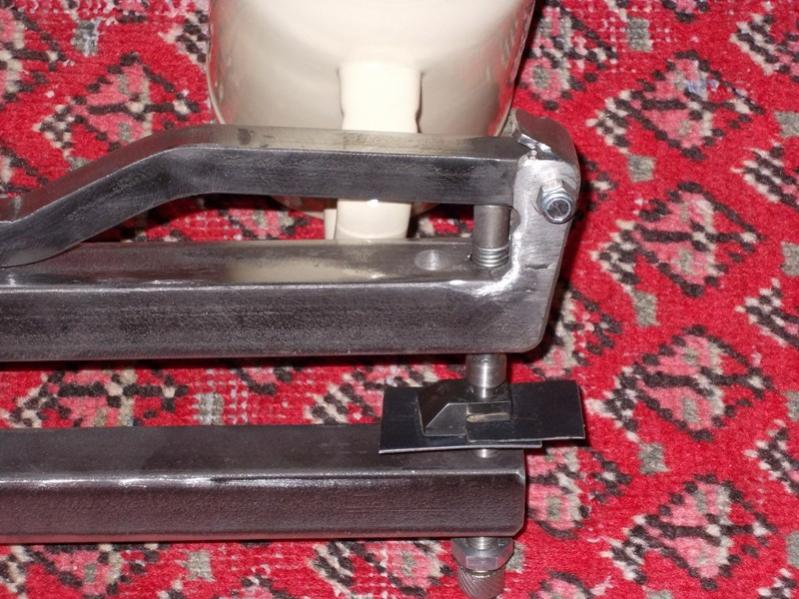

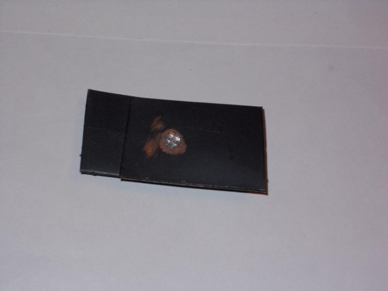

  6. Il collaudo con i lamierini e il puntalino a mio parere è positivo il serraggio è buono. il ribattino usato per la prova è a testa piana anzichè bombata come ci andrebbe,(avevo solo questi) ma è solo questione di montare la testina concava che è già pronta.
  7. Prima che userò l'attrezzo ci vorrà ancora un pò di tempo , perchè come vedete sono ancora indietro con il restauro,leggermente personalizzata, (si gli ho fatto i manici) "La ribattinatrice"

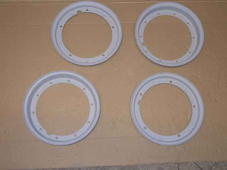

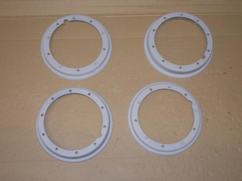

  8. Ecco i cerchi ,sabbiati,primer, qualche piccola stuccatina e fondo isolante.

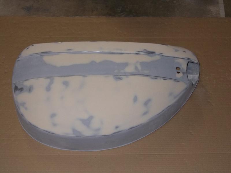

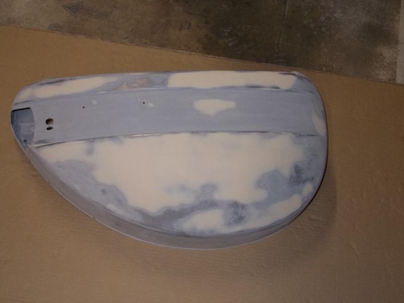

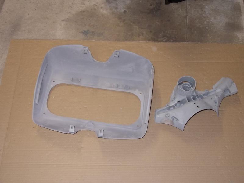

  11. Sembra che sia tutto a posto, mi ha dato questo fondo della Lechler '' Green - Ti Filler, Acrilic Stopper '' 04 004, dice che è isolante e che posso andare sopra con ogni tipo di vernice.

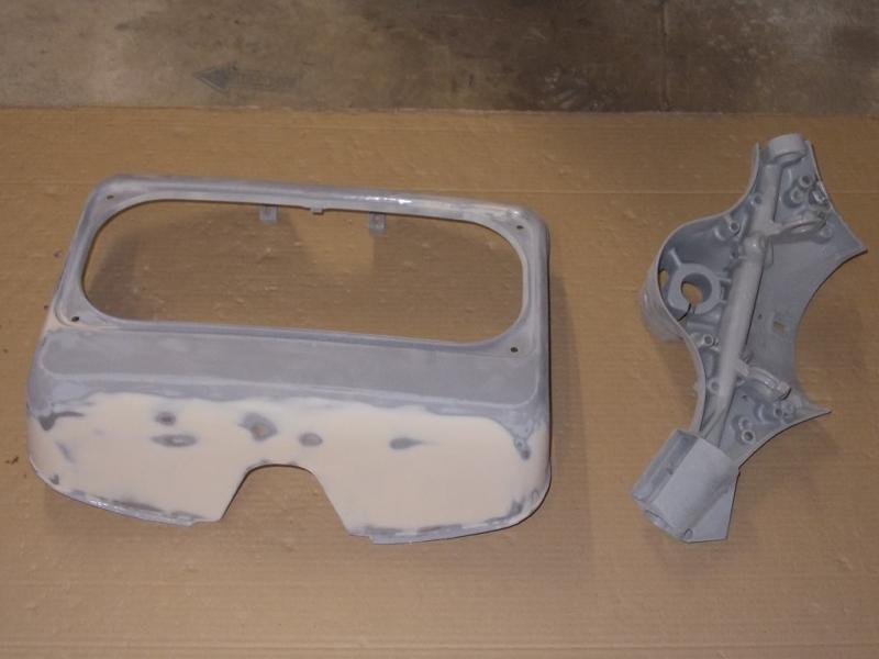

  12. Certo io non sono stato cosi tecnico nell'espormi, ma comunque gli ho detto che il primer catalizzato sulla lamiera èra stato dato e che era stata fatta qualche stuccatura dove serviva. Per fortuna che qui nel forum c'è gente professionale che c'insegna grazie Djgonz
  13. Grazie per la precisazione '' isolante'' perchè il commesso del colorificio mi ha mollato l'epossidico, nonostante gli avevo specificato che dovevo andarci sopra con il colore, ora provo a ritornarci e farmelo sostituire .
  14. Ecco altre foto, chi mi può chiarire un dubbio,prima del colore devo dare il fondo epossitico catalizzato e carteggiatura di finitura?

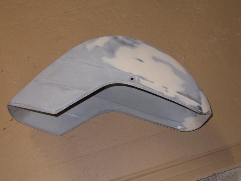

  15. Ecco alcuni pezzi con primer ,ribattuti dove necesitava e stuccati, questo è quanto per ora sono riuscito a fare.

  19. Altra parte di lamiera sul bordo rifatta, mentre la sella la farò sabbiare fondo e vernice nera e vedrò di trovare il kit del rivestimento

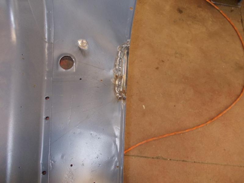

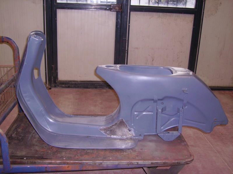

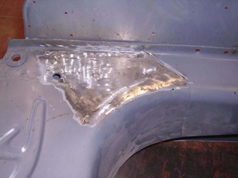

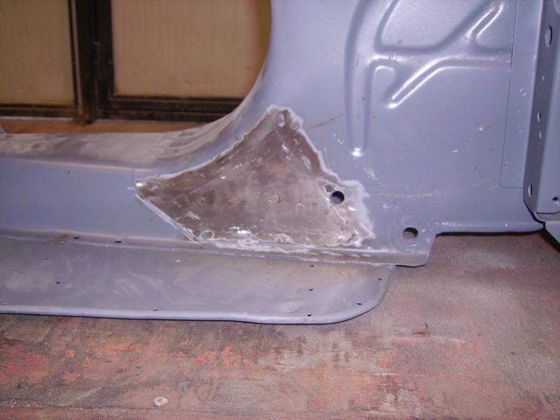

  23. Telaio riparato,almeno in parte.
  24. Ecco vedete il riporto saldato con il pezzetto in alluminio dello sterzo,purtroppo il sabbiatore non sò come l'ha rotto e perso. Mentre il telaio era gonfio di rugine nel punto critico che vedete tagliato.
