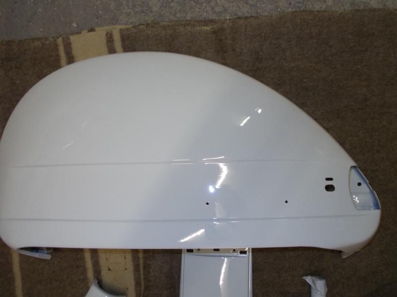

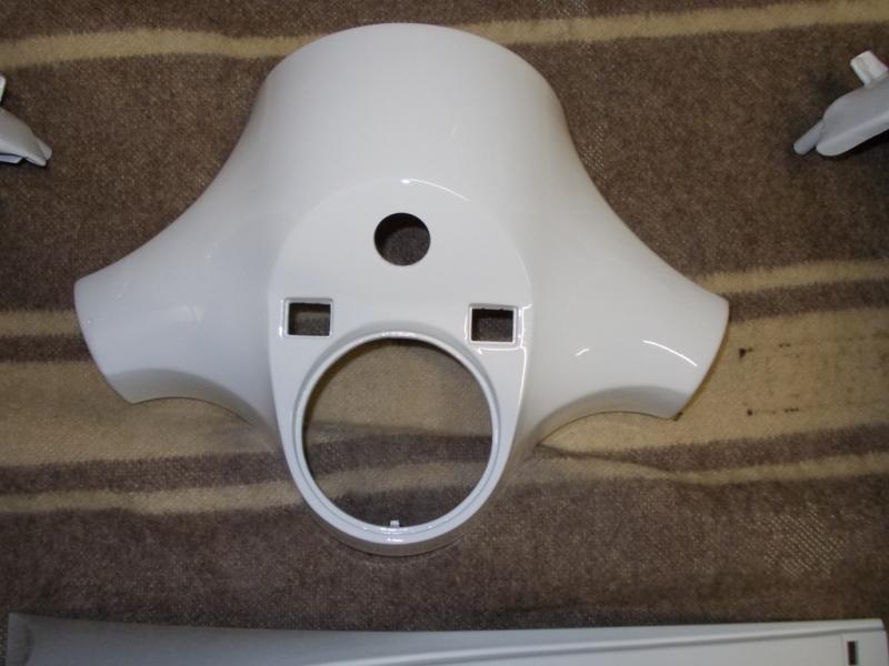

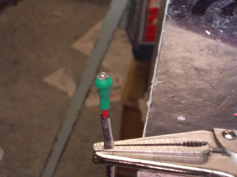

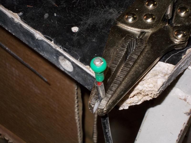

  1. Come corpo isolato ho tornito della plastica dura mi sono accontentato del colore che avevo verde gli originali sono neri,comunque non si vedono . Come nottolino centrale di contatto ho usato un contatto rimediato da un giocattolo rotto ,rimpicciolito la capocci a e due gocce di stagno al centro, poi ho saldato uno spezzone di filo, occhio che la saldatura va fatta molto fine altrimenti non passa nel foro centrale del corpo isolato. Il ribattino è grande non va bene .
  2. Grazie Luca e Ale, ho iniziato questo restauro molto titubante, il dubbio di non essere capace èra il mio tarlo,ma vi assicuro che con la passione per la Vespa e il sostegno di VR e di persone come voi si ottengono buoni risultati ,oltre il divertimento del fare. Il colore è stato un bel dilemma tra il blu marine come era prima e bianco poi al momenti di acquistare il colore ho chiesto il bianco e non mi pento.

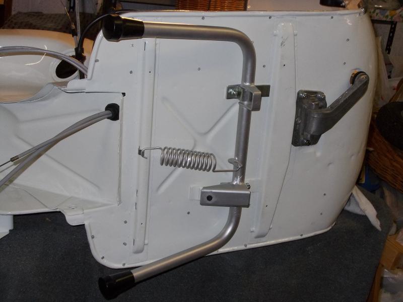

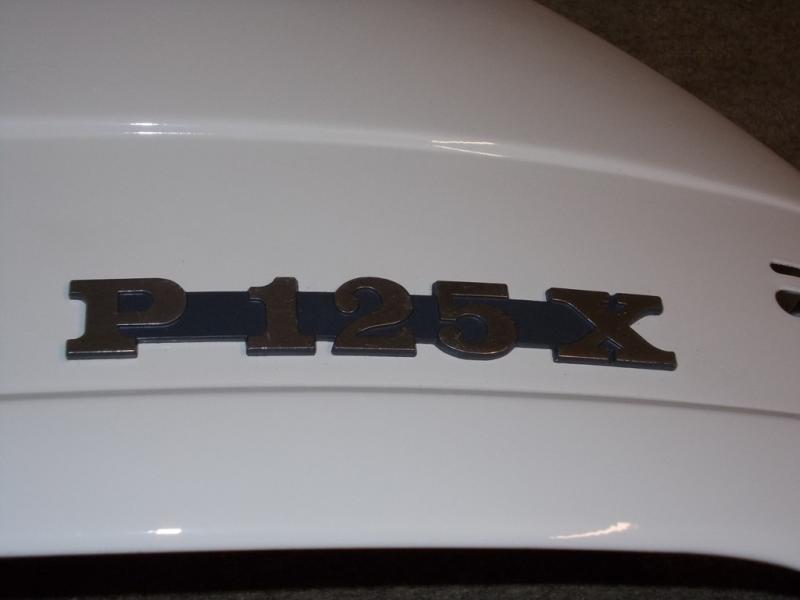

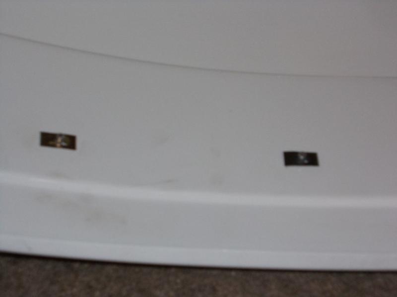

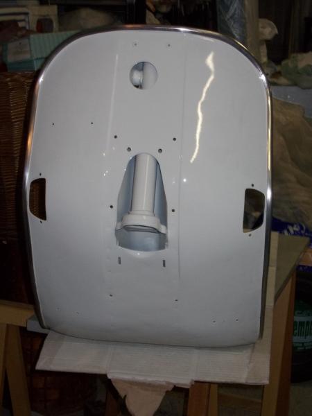

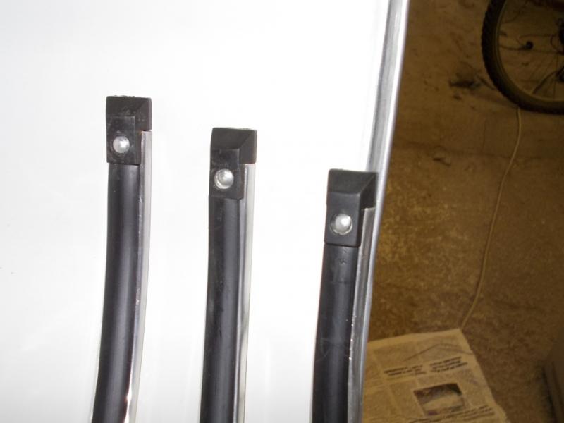

  4. Alcuni particolari , dal fissaggio guarnizioni cofani al fissaggio della targhetta che va fissata con mollettine elastiche e non ribattuta come sullo scudo.

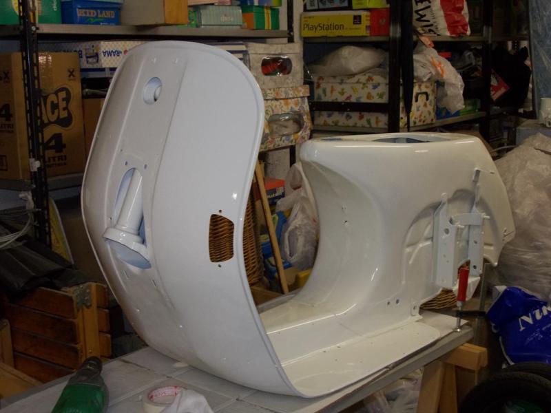

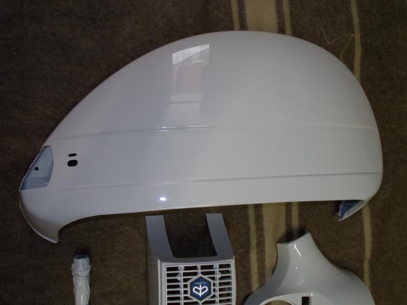

  5. Il filo interno ai cofani che da un lato è collegato alla freccia e dall'altro c'è il nottolino di contatto che va all'interno della cannetta , uno era mancante ,che fare? ècco come è venuto.

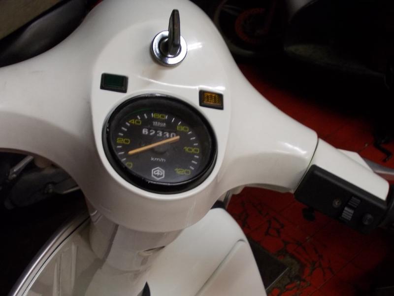

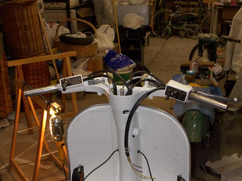

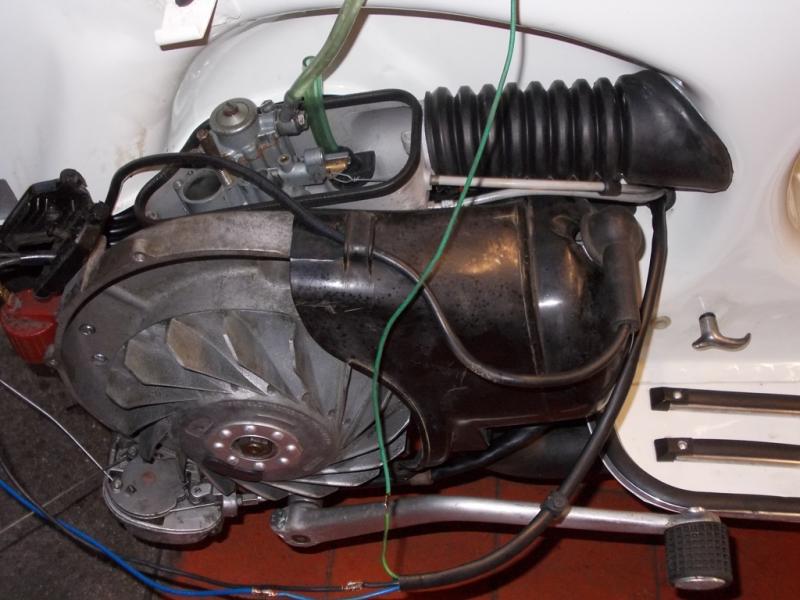

  6. Qualche problema con l'impianto elettrico,le masse che non arrivano mai e anche con il commutatore/devio luci che ho dovuto metterlo nuovo.

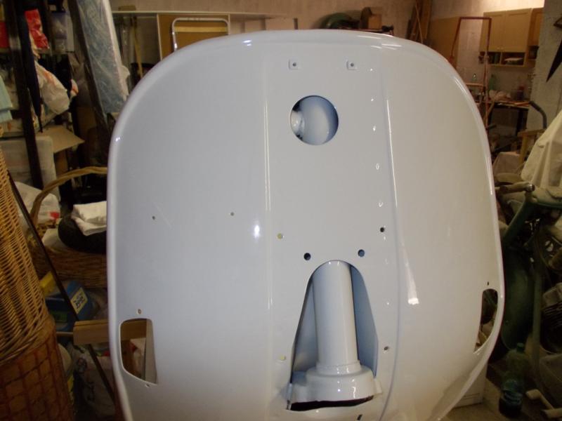

  8. Infatti il dubbio mi era venuto e tu hai confermato il mio errore,provvederò quanto prima a eseguire il corretto montaggio,spero la tua PX non sia messa male come era questa mia grazie Pattonzo

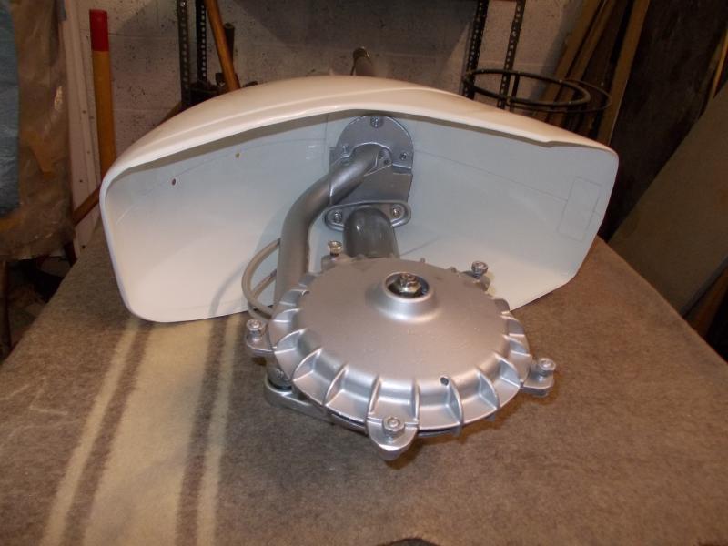

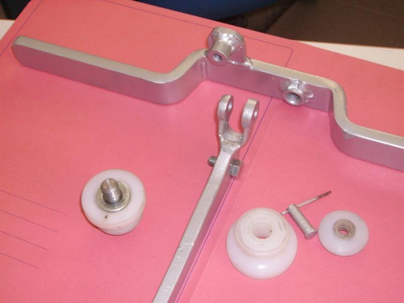

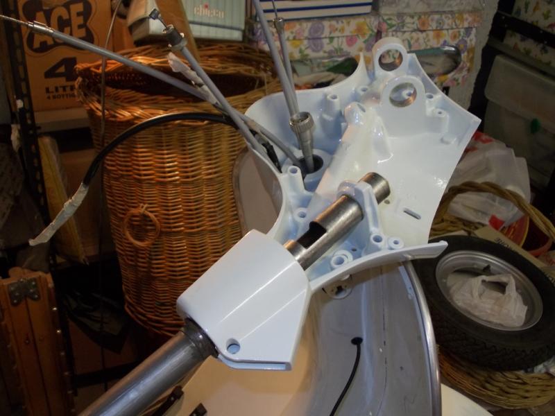

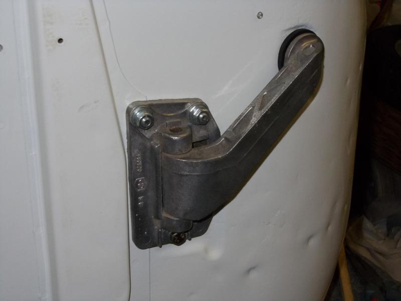

  10. Mentre regolavo il serraggio della forcella, mi sono andati gli occhi sul gancio d'alluminio che ferma la chiappa, (vedi foto allegata) e mi è sorto il dubbio Amletico è giusto il verso oppure devo invertire il Dx con il Sx , per cortesia datemi la dritta giusta grazie .
  11. Come vedete ho montato il bauletto, completo di serratura, come cerniere dello sportello ho usato due coppiglie zincate del giusto diametro.

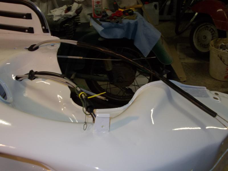

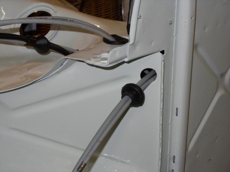

  12. Avendo un pò di tempo disponibile hò fatto passare l'impianto elettrico , guaine e freno posteriore.

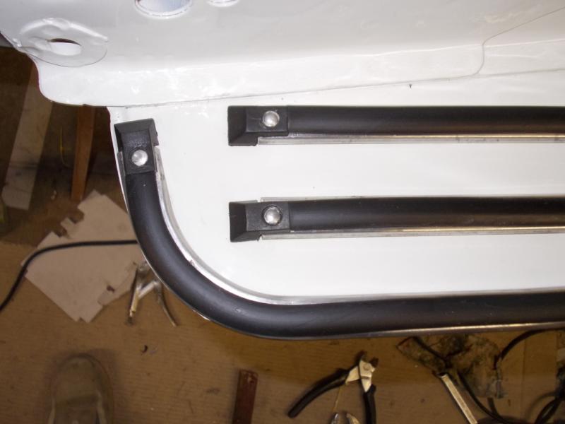

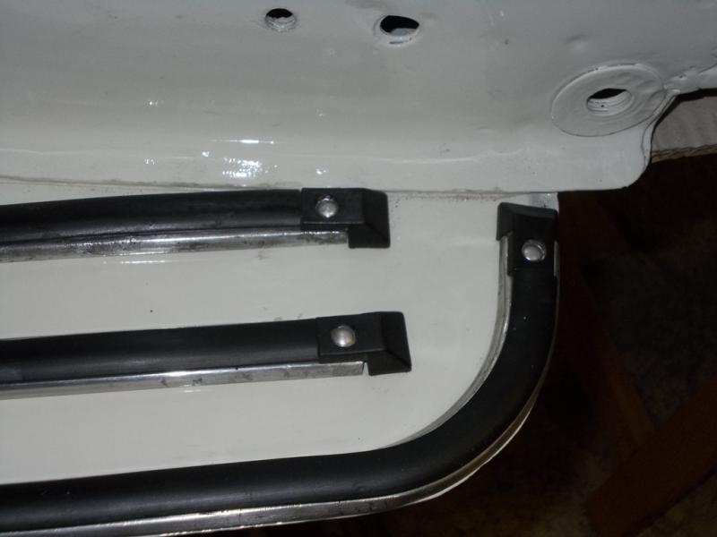

  13. Certo in due si lavora meglio ,ma io devo arrangiarmi da solo , altro piccolo passo fatto, bordoscudo e strisce pedana messe.

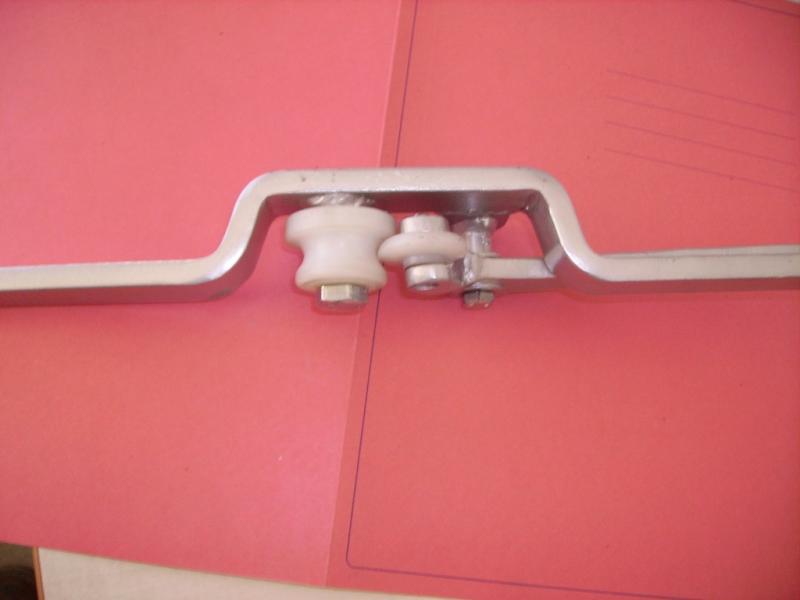

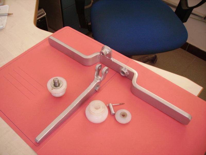

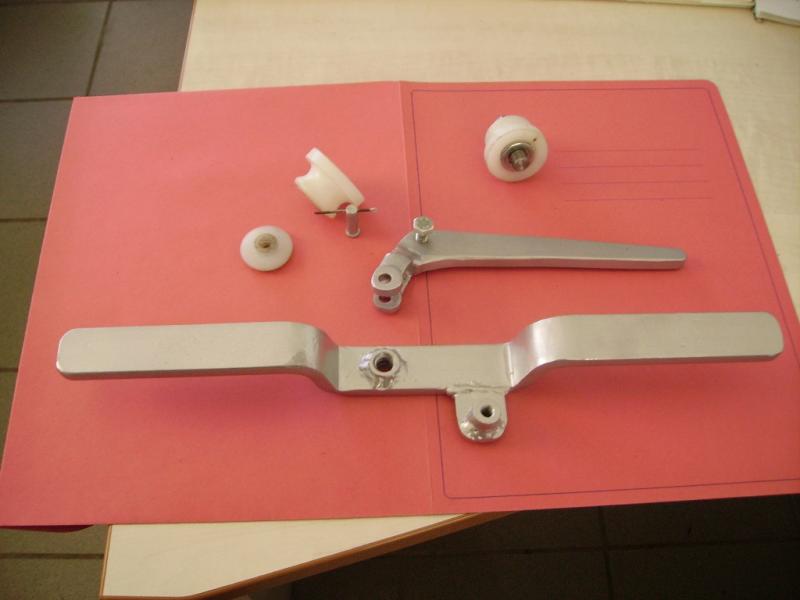

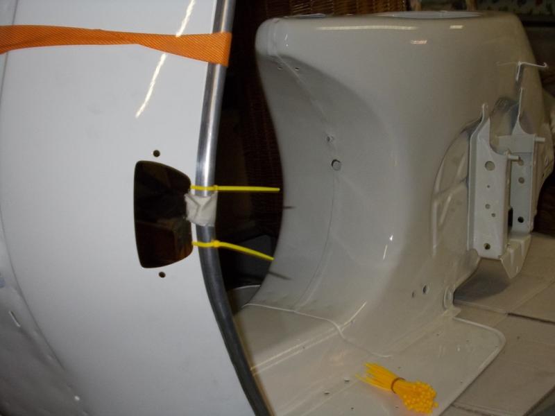

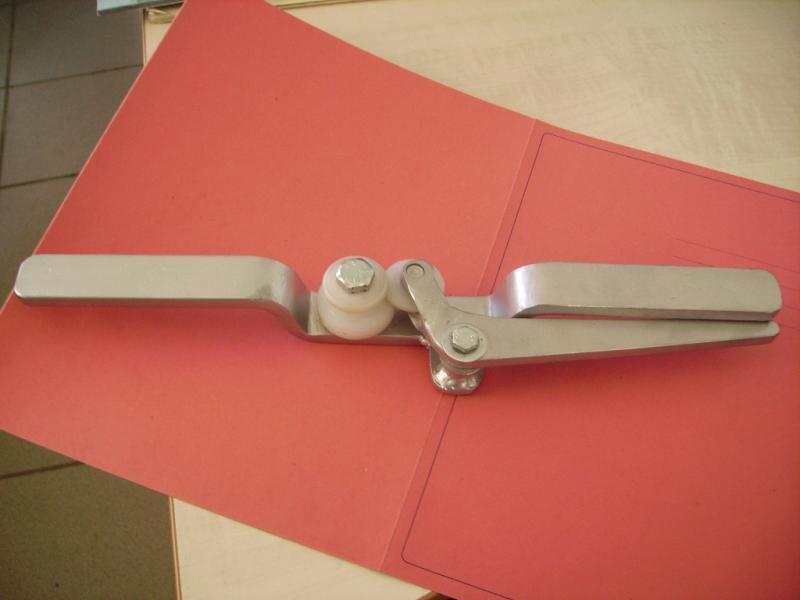

  14. Rimetto le foto della mia pinza per il montaggio bordoscudo in quanto quelle già caricate tempo fa non si vedono.
  15. Grazie Max80, come prima cosa proverò con il bordoscudo, dicono che non è semplice il montaggio se non ci si prende la mano, comunque avrò la soddisfazione di provare l'attrezzo per il montaggio che mi sono autocostruito.

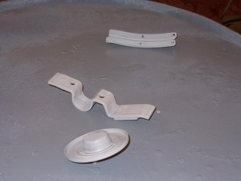

  16. Come promesso ecco le foto, per rimontare il tutto chi mi può per favore riepilogare la sequenza di montaggio ed eventuali accorgimenti grazie.

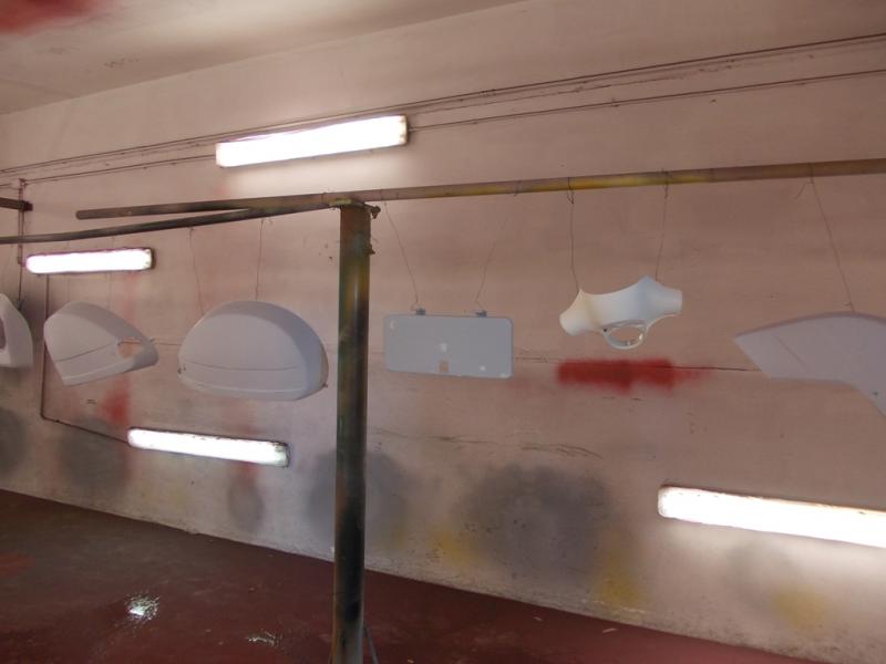

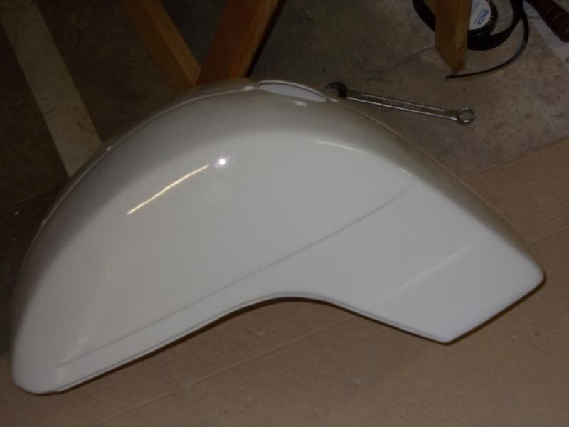

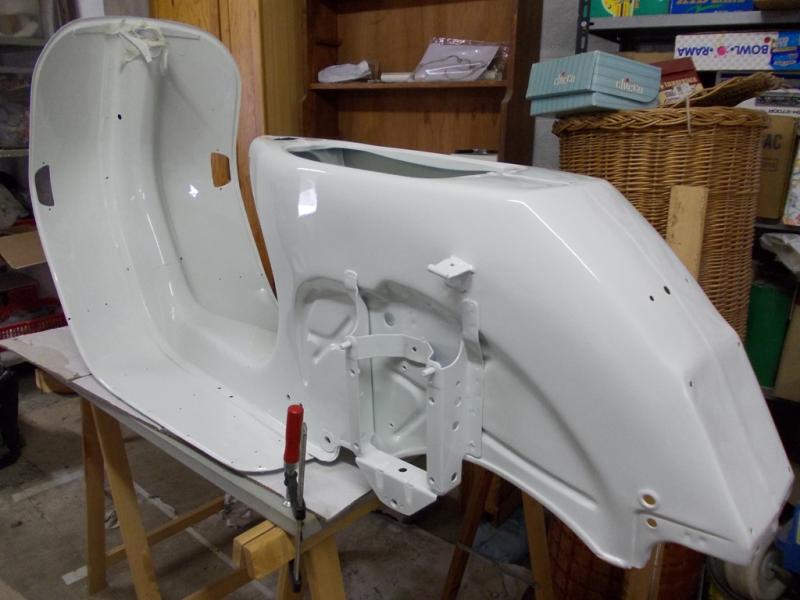

  17. Ho ritirato dal mio amico carrozziere tutti i pezzi verniciati, qualche pecca c'è ma nel complesso mi sembrano accettabili . Presto metterò le foto.

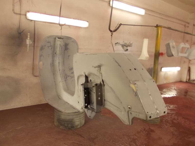

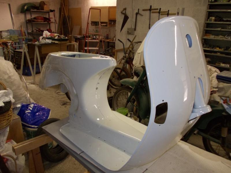

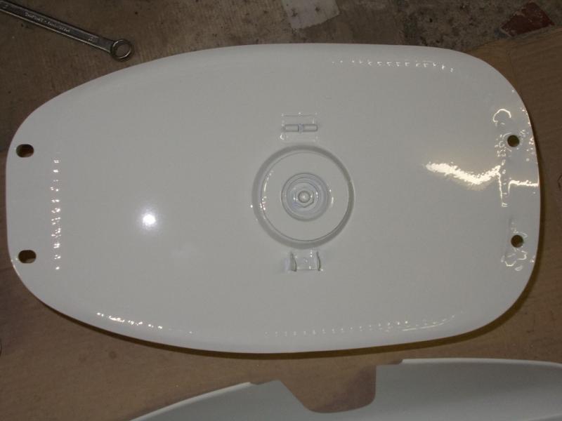

  18. Finito di preparare i lamierati li hò portati in carrozzeria per farmeli spruzzare.
