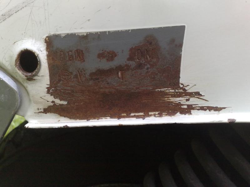

  1. RAGAZZI! TUTTO RISOLTO...L'HO TROVATO!!! quei dementi della motorizzazione hanno punzonato la lamiera che poggia sul tunnel centrale.. la scritta era completamente ricoperta di ruggine, per cui era invisibile.. analizzando centimetro per centimetro la pedana ho notato come in un punto particolare fosse piegata come per delle martellate.. Con un pò di cartavetrata ho carteggiato la zona e...magia, sono apparsi i magici numeretti con quelle due "M" tanto famose.. Ora devo solo ripassare il numero di telaio con un chiodo per togliere la ruggine all'interno delle scalfiture e poi darci una mano di antiruggine.. Non mi rimane che ringraziare tutti voi per gli utilissimi consigli e dirvi, ancora una volta, che siete i numeri uno! :applauso::applauso::applauso:

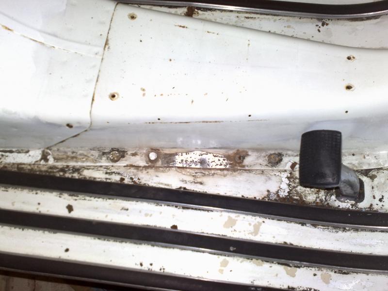

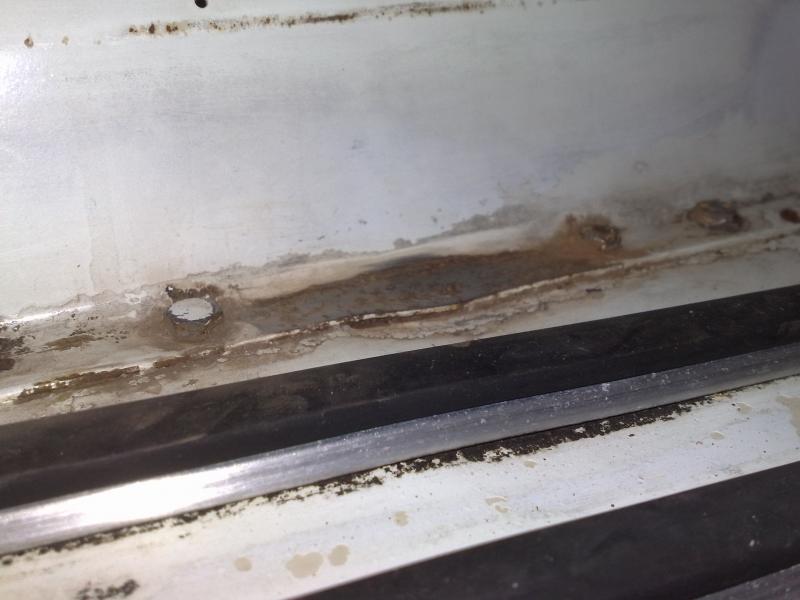

  5. ciao ragazzi, ho rismontato la vespa per cercare questa benedetta punzonatora, togliendo anche il vecchio portapacchi e la targa ma zero di zero.. ho provato a portare a ferro la parte in questione, i graffi nella parte bassa potrebbero indicare la volontà di qualcuno di cercare il numero di telaio? ora che ho visto la foto postata sopra potrebbe essere davvero così.. a dopo
  6. ci ho pensato anch'io ma copntrollando bene non ho trovato niente.. la cosa strana è che, come si vede dalla foto, la parte dove dovrebbe essere scritto il numero di telaio è l'unica rugginosa..e pare graffiata nella parte bassa.. mah:mah:

  12. La vespa l'ho lavata ieri, per cui è pulita. Comunque non ho trovato niente, ho pure tolto la ruota di scorta e usato una spatola per levare il grasso che si era sedimentato. Per curiosità ho ispezionato pure il bauletto e scorso tutto il tunnel, nada de nada.. Che faccio ora? Sono nel panico
  13. no, solo sopra.. non ho tolto la ruota. Vado subito a vedere, a tra poco.. Grazie ragazzi, siete la mia salvezza
  14. questa mi pare l'unica soluzione al limite del legale.. dici che si offrirebbe lui stesso di ripunzonarmi il telaio senza farmi tirare fuori un euro?
  15. dunque, rimanendo nella zona posteriore, ho tolto le sacche ed esaminato centimetro per centimetro, con una lampada a led, se vi fossero sigle o numeri sul telaio.. Sono poi passato alla pedana e al tunnel, guardando anche sul serbatoio e sulla lamiera dove è posta la levetta dell'aria, ma niente di niente..
