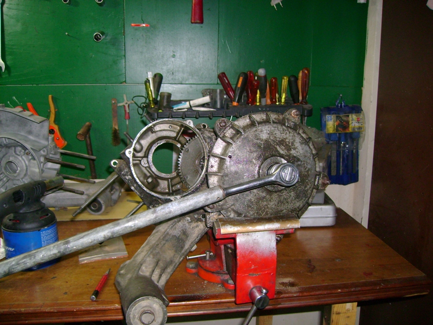

    ho letteralmente passato 15 minuti (sono tanti se fai sempre la stessa cosa) a molleggire quel coso e alla fine....TDOING!
  3. Vespizza
    Restauro motore T5!
    In questi giorni ero fermo perchè un simpatico dado del tamburo era letteralmente fuso col mozzo...ho provato di tutto dalle botte col cacciavite allo svitol allo scaldare e poimartellare, con la pistola pneumatica...insomma di tutto! ormai ero rassegnato a portarlo così in officina di rettifica...MA stasera evidentemente ero parecchio in forma e così ho adottato un piccolo stratagemma....datemi una leva e vi alzerò il mondo!! si inizia...

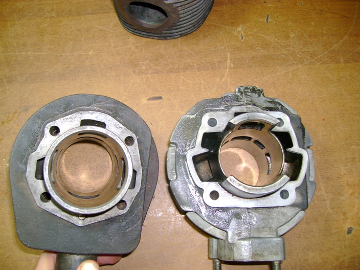

    Restauro motore T5!
    ed infine..piccolo particolare la testata t5 ha la candela centrale...guardate la camera di scoppio!

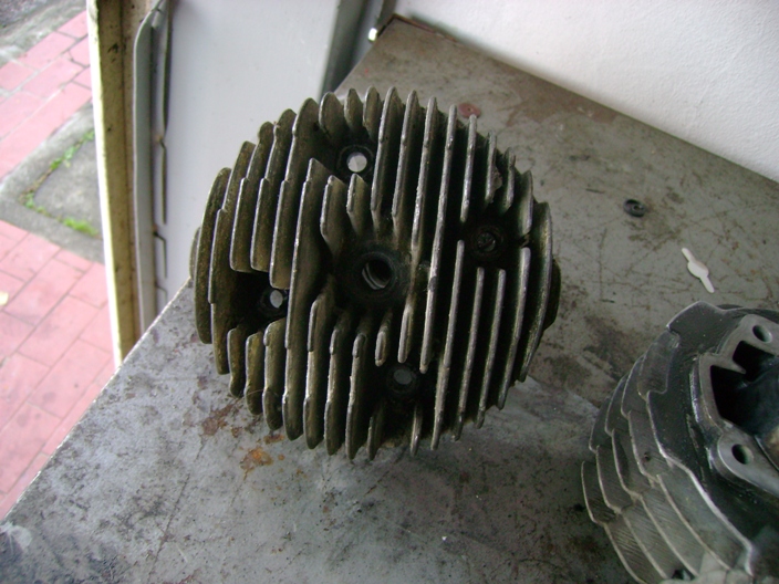

  8. Vespizza

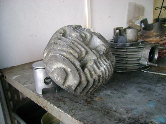

    Restauro motore T5!
    ed infina...la TESTA: alettattura aumentata per un miglior raffreddamento.

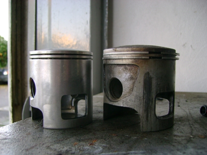

  10. Vespizza
    Restauro motore T5!
    ecco i pistoni...quasi uguali a parte quella depressione sul mantello del pistone...miglior lavaggio?
  11. Vespizza
    Restauro motore T5!
    Aggingo qualche altro confronto: qui si vede il gt in alluminio contro il Polini 150 in ghisa a 5 travasi...non so come vada ma su questo motore andrà il gt Piaggio,sull'altro metterò il Polinazzo...

  14. Vespizza
    Restauro motore T5!
    Non volevo usare quello senza corona perchè è parecchio rovinato: dalla foto si vede che è tutto scheggiato e manca di un' aletta,non mi piaceva molto! poi per pochi euro mi sono procurato quello con corona,vediamo un pò nei prox giorni!

  16. Vespizza
    Restauro motore T5!
    e come si vede dall'altra foto è fortemente alettato! Con questo è tutto nei prox giorno proseguo con i lavori e confronto...spero di non aver annoiato!

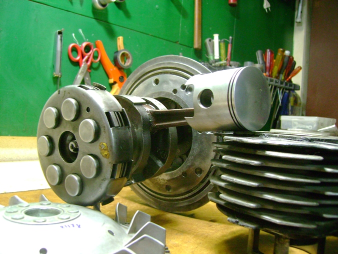

  18. Vespizza
    Restauro motore T5!
    una foto dell'insieme

  20. Vespizza
    Restauro motore T5!
    altra visuale

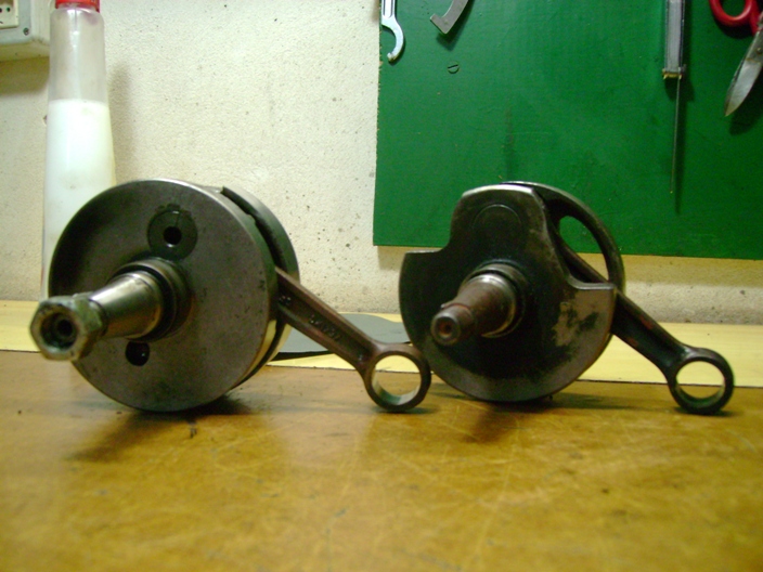

    Restauro motore T5!
    chiaramente l'albero t5 è quello in secondo piano...in primo piano un normale albero per px 125/150
  25. Vespizza
    Restauro motore T5!
    Ecco un particolare completamente differente che si trova solo in questo motore: l'albero risulta avere la spalla lato valvola molto più largo rispetto ad altri tipi. L'altra spalla risulta essere piena quindi meglio bilanciata e miglior fluido dinamica
