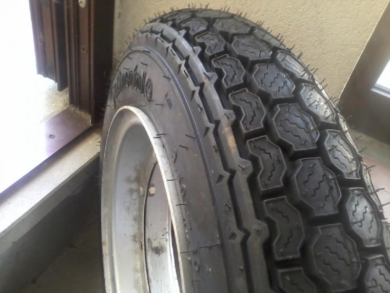

Oggi ho montato su i nuovi copertoni sui due cerchi che erano ancora validi, dopo aver rimontato tutto e fatto un giro di collaudo di un paio di chilometri posso dire di aver risolto il problema. Le nove gomme non fanno più la pancia come le vecchie e non toccano il coperchio della frizione anche se devo dire che la tolleranza e minima visto che ci sarà 1 mm di aria tra il copertone e il coperchio. Le nove gomme vanno molto bene anche se devo ancora abituarmi visto che in curva si tende a fare pieghe più accentuate visto che il profilo del battistrada e più tondo rispetto alle S83. -

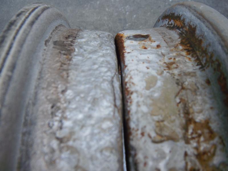

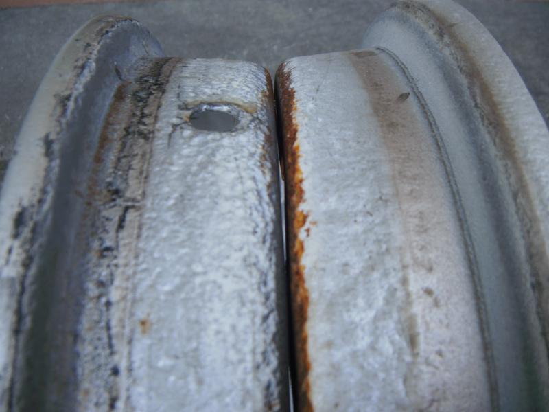

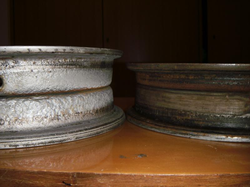

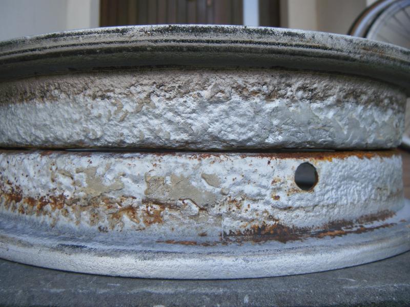

Ieri finalmente ho avuto il tempo di smontare le altre gomme della vespa, il risultato è stato che un cerchione e completamente da buttare (foto 1 e 2) visto che è completamente marcio, un altro cerchione non è perfetto ma si può ancora usare (foto 3 e 4) anche se e piuttosto ruvido nel canale, il terzo cerchione (foto 5 e 6) è in ottime condizioni e non ha problemi. Per i due cerchioni ancora usabili mi basterà dare un po' di ferox sui punti dove e presente un leggero strato di ruggine mentre per il terzo cerchio il suo destino sarà il ferro vecchio. Come gomme nuove ho ordinato le Continental K62 sperando che vadano meglio delle Michelin S83. -

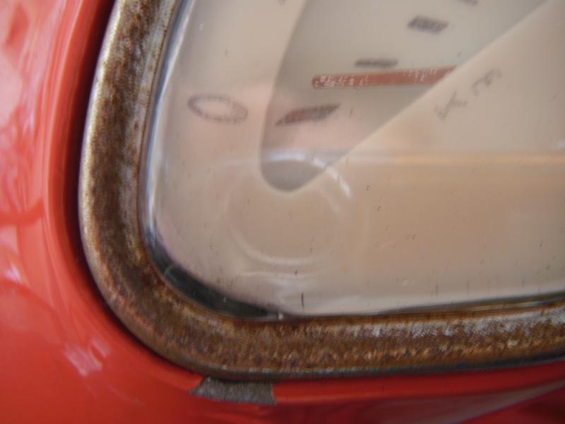

Questo è un particolare della ghiera che ho installato a giugno dell'altro anno, la ghiera l'avevo presa da SIP che solitamente ha prodotti di buona qualità.
Io tra il carburatore e la scatola del filtro ho una guarnizione di carta apposita, credo che chi ha smontato il carburatore in precedenza l'abbia persa. Per quanto riguarda il contachilometri spero che tu non abbia i miei stessi problemi con la ghiera nuova, le ghiere nuove sono fatte in ferro cromato a differenza delle vecchie che erano in ottone, io abitando al mare dove l'aria e salmastra mi si corrode ogni anno al ghiera che ha una cromatura pessima con il risultato che diventa un blocco di ruggine a breve. Io ne ho prese diverse ma sono tutte di qualità estremamente scadente con cromature pessime.
