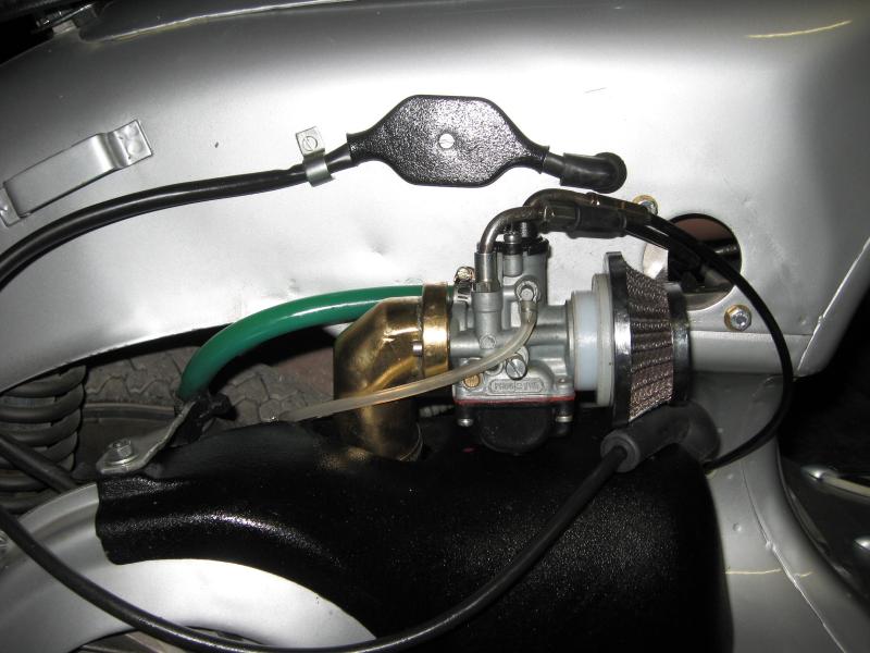

  8. eccomi con i nuovi aggiornamenti.Montato la valvola da 40 e va meglio anche se un poco di ritardo lo ha ancora nel salir di giri quando si apre tutto in salita. Fin ora ho provato con serbatoio pieno anche perchè nel momento in cui è entrata in riserva sono cominciati i problemi e come dice vesparolo bisogna ridurre la velocità. Appena posso provo poco sopra il limite della riserva a veder come si comporta in partenza. Vi invio le ultime modifiche fatte che consistono nel arrivare al carburatore con il tubo in gomma perchè quello in rame con le vibrazioni perdeva dove si infilava nel carburatore. Per tombolino alcune domande: La configurazione del tuo carburatore è quella suggerita da vesparolo? Potresti postar qualche foto del collettore? Come consumi come sei messo? Anche tu come vesparolo ti sei accorto di un miglioramento delle prestazioni? Per ora mi ritengo soddisfatto anche se magari quest'inverno monterò il PHBL24. Ultima domanda dopo la smetto:montando una valvola da 30 la risposta dovrebbe migliorar un altro poco o peggioro soltanto le cose? Grazie infinite :ciao:
  9. Grazie vesparolo. Da quel che ho capito montando la valvola da 40 il problema dovrebbe risolversi?giusto? Oggi ho provato con il getto da 82 e nessun miglioramento anzi un lieve calo di potenza.
  10. Grazie vanny a dir il vero non pensavo così poco e non ne vengo a capo ritorno all'originale senza rimpianti ma prima voglio provar con questo carburatore.Oggi proprio non ho trovato il tempo per star in garage spero domani di riuscirci. Vi terrò aggiornati. Intanto mi documento sulle prove da far al carburatore originale per veder se va revisionato.
  11. Non hai niente per cui scusarti anzi è bello sentir il parere di tutti. La decisione di cambiare il carburatore non è arrivata perchè perdeva un poco di benzina ma perchè sopratutto da freddo per partire ci metteva un bel poco e una volta partita per i primi 10 minuti il minimo non esisteva .Una volta caldo il minimo era perfetto.Ho portato il carburatore da Cerato Fernando di Rossano Veneto che anche lui li fa revisionare da Frigerio e mi ha detto che non sempre dopo la revisione vanno meglio di prima quindi ho deciso di tenermi il mio visto che da caldo va bene e provare con la modifica. Fino ad ora tra carburatore e getti vari ho speso sui 60 euro tutto il resto è fatto in casa quindi a costo zero. Se non trovo la soluzione giusta ritorno all'originale anche se vorrei far diverse prove prima. Non vorrei esser troppo curioso ma quanto hai speso per la revisione carburatore? Grazie marcoGS
  12. Rieccomi.Questa settimana me ne sono capitate di tutte i colori tra cui rimaner a piedi causa bobina andata.Adesso ho montato la bobina che era montata quando acquistai la Vespa.E' di quelle tipo cilindrico stravecchia ma va che è un piacere.Il mese prossimo vedrò di comperar a Dueville la famosa bobina rinforzata tipo originale. Tornando alla carburazione ho provato l'assetto suggerito da vesparolo a differenza della valvola gas da 50 invece che da 40 ma in teoria non dovrebbe cambiar molto.La Vespa va molto meglio ma in partenza in salita fa ancora tanta fatica a prender giri.Volevo provare a portar il getto del massimo a 82 visto che la strada è quella giusta. Ho paura di scender troppo e comprometter la lubrificazione del pistone.sono tutte seghe che mi faccio io o il rischio è reale? Per Tombolino e Vesparolo potreste postar qualche foto della vostre modifiche?Mi piacerebbe capire meglio come avete risolto i vari problemi (collettore,aria,filtro,ecc...). Per mrOizo che mikuni intendi?sai se qualcuno la montato? Grazie a tutti adesso meglio che faccia qualcosa prima che il mio capo mi veda.Le Vespe proprio non gli vanno giù a quel c...

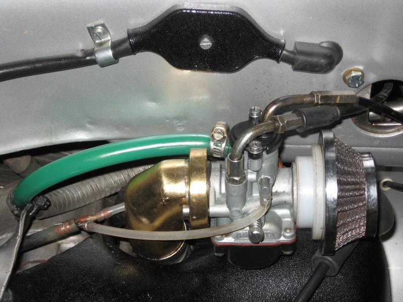

  13. Grazie mille vesparolo!!!!!! Se mi fai questo piacere ti ringrazio molto anche perchè visto la scarsità di tempo per quest'anno volevo rimanere sul PHBG. Anche io ho notato che il serbatoio non si svuota del tutto e per limitare il problema ho applicato una curva a gomito di rame subito dopo l'accesso della benzina nel carburatore. La foto non è aggiornatissima ora il carburatore monta un diverso filtro a cono più corto perche non andasse a sbatter sulla chiappa quando si viaggia in due. Con il filtro a cono la configurazione cambia di molto? Tu vesparolo che filtro montavi? Grazie infinite Attendo tue notizie :ciao: Marco eccovi le foto
  14. Rieccomi dopo mesi di nuovo sul forum.Vi presento la mia personale interpretazione del carburatore PHBG 21 sulla mia adorata GS. Premetto che la modifica è stata fatta per i continui ingolfamenti,per l'assenza di minimo da fredda e per le incontenibile perdite di benzina dalle guarnizioni del carburatore originale. Per gli amanti dell'originalità la modifica è del tutto reversibile. A differenza di altri vespisti che mi hanno preceduto nel montaggio di questo carburatore io ho pensato di montarlo al di sopra del cilindro e non nello spazio dietro esso dove originariamente si trovava la vaschetta del carburatrore originale. Inizialmente volevo mantenere invariato il sistema di chiusura dell'aria ma il carburatore con ammortizzatore a fine corsa andava a sbattere sul gomito rigido che fuoriesce da sotto la sella. Quindi ho tolto tutto e ho usato la chiusura dell 'aria del carburatore portando all'interno del vano sotto la sella il sistema per tirar il cordino. E adesso arrivan i problemi. Per la carburazione sono partito dal getto massimo 103 fino a scender al 88 per aver un andatura decente. La configurazione adesso è così: getto del minimo 60 getto del massimo 88 spillo conico w7 alla 2 tacca dall'alto polverizzatore au262 Solo nell'ultimo giro di vite dell'aria prima di chiuderla dal tutto si nota un innalzamento del minimo.e' possibile? Domenica sono stato al raduno organizzato dal Vespa Club Rovereto a Isera e nel giro ho visto quanto poco vada bene questa configurazione. In salita perde subito potenza se poi parto da fermo in salita è un agonia non sale di giri e fuma quanto un inceneritore.Velocità massima 80 Km/h. Ho verificato l'anticipo e è corretto a 27 gradi quindi lo escluderei. E' possibile che per andar bene debba scender così tanto con il getto del massimo dal 105 originale all'88 attuale? perchè in salita perde subito potenza? Non riesco a capire di che si tratta.chiedo aiuto p.s.non riesco a postar le foto altrimenti vi farei volentieri veder la modifica. Marco
