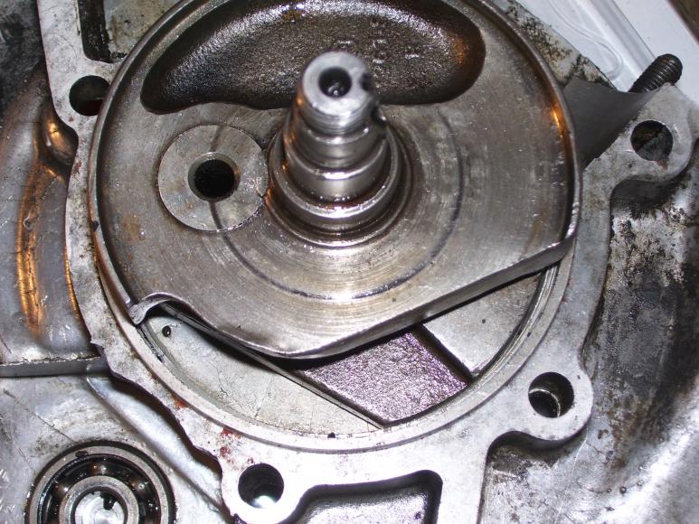

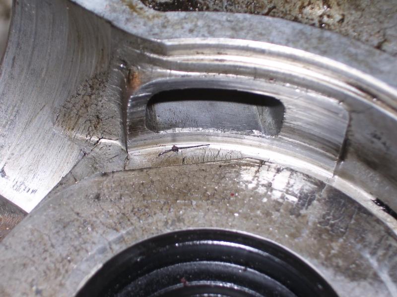

  15. un aggiornamento: i due cuscinetti nel carter volano li avevo portati a farli levare da un rettificatore. L'astuccio a rullini l'ha tolto con facilità mentre l'altro ha fatto fatica. Qui viene il bello: siccome non sono andato io a ritirarlo il carter ma mio padre, gli ha detto che un pezzo di bordo della camera di manovella era rotto e quindi ha fatto un riporto in alluminio (fatto bene comunque). Le uniche mie perplessità sono state il costo 30€ scontato a 25€ e il fatto che si è inventato che il carter era rotto e che quindi ha fatto un riporto

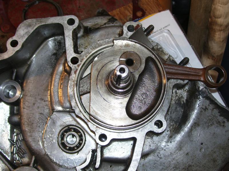

  17. Ciao, si ho deciso che rimonterò lo stesso albero, mentre per i cuscinetti ho già provveduto a comprarli tutti, mentre i silent block li cambierò in un secondo momento, mentre il motore non andava tanto bene da qualche parte trafilava aria e secondo me era dal collettore perchè mancava il soffietto e poi tra il bocchettone e il colletore non c'era la guarnizione. La valvola come spessore c'è solo che è un po' rigata...

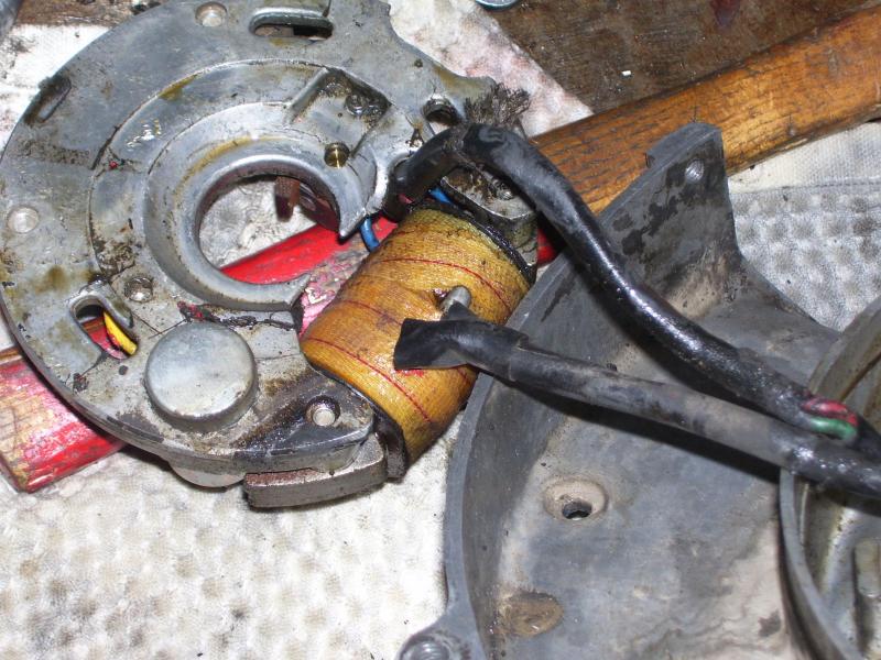

  18. cavolo la ceab mi ha chiesto 27,80€ per la bobina at e 18,10€ per quella della luci...mi chiedo dove sta l'inghippo? Con il valore dell'impedenza posso controllare se c'è qualche filamento in corto e quindi se funziona bene o meno la bobina
  19. ciao, no no non mi rifaccio la bobina a casa, solo che mi spiazzi un po' dicendomi che con 20 euro hai preso tutte e due...

  21. Ciao ragazzi, ho il mio v5a2m 3 marce aperto dove cambierò cuscinetti e crocera e il solito materiale da cambiare. Ho alcune domande e di seguito le foto: 1) albero mi pare anticipato,lo rimonto? il motore sarà un normalissimo dr 75 con il 16/10 2) il cuscinetto a rulli nel carter volano lo cambio? appena ho diviso i carter i rullini mi sono caduti quindi ho pensato di cambiare direttamente cuscinetto solo che come si fa a cambiare il cuscinetto? 3) la valvola secondo voi è buona? 4) Sono indeciso se cambiare i silent block. è fattibile come operazione?
  22. un aggiornamento: la mia special è quella con la bobina at interna che molto probabilmente cambierò visto che il cavo non si dissaltava dalla bobina quindi lo tagliato. Mentre per la bobina delle luci che impedenza deve avere?

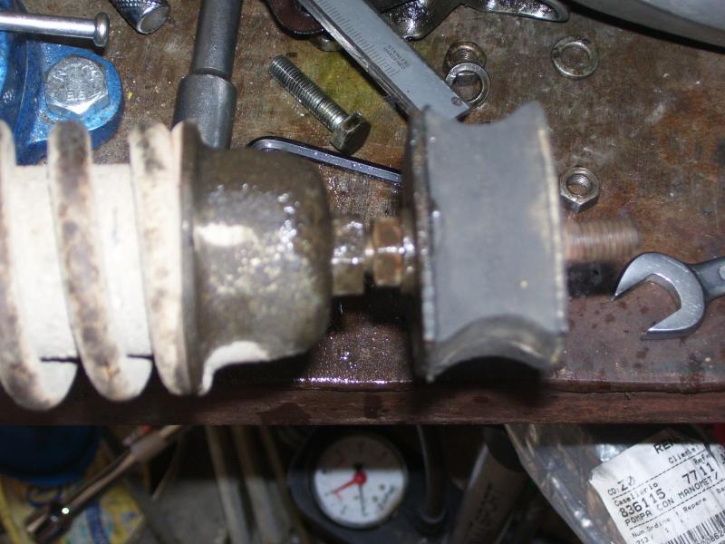

  23. infatti quello che temevo, almeno così ho la vostra conferma... si metto un ammo nuovo quindi compro anche il tampone nuovo...però il tampone vecchio lo levo lo stesso così pulisco la molla per bene...grazie a tutti!
  24. Ciao ragazzi, ma come si svita il tampone di gomma dell'ammortizzatore posteriore? Perchè avvitandolo si avvicina alla molla e svitandolo arriva ad un certo punto dove non si riesce più a svitare e gira pure la molla...bah..
