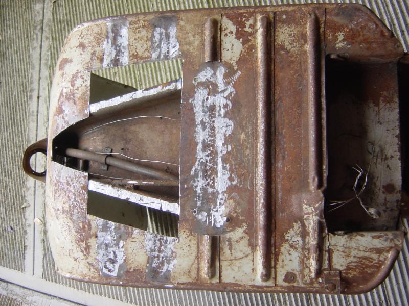

    Restauro VN2 56
    Si è più larga. Ho visto che dovrebbe essere 49 forse 49.2 e invece è oltre 50. Non ho capito se secondo te il lavoro migliore è la sostituzione completa o le pezze. Intanto una pezza devo comunque farla perchè le pedane non arrivano a fare la curva delllo scudo.
  4. 622090

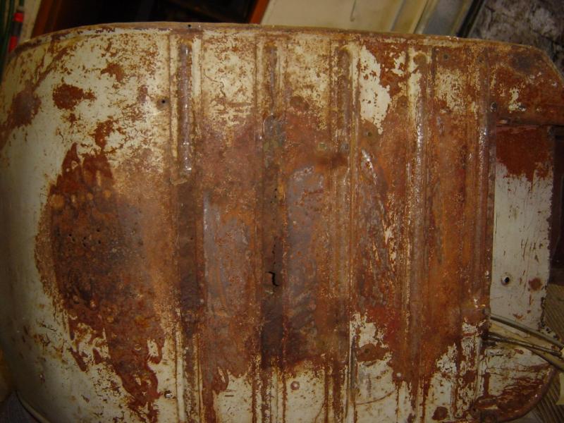

    Restauro VN2 56
    Oggi sono stato ad una mostra mercato (Sora) per comprare le strisce sotto-pedana visto che ieri avevo tagliato le vecchie e parte del lamierato dove era bucato. Purtroppo mi sono lasciato convincere che il lavoro più giusto e veloce era la sostituzione completa della pedana e così sono arrivato a casa con il mio bel pezzo nuovo. Peccato che sia più grande di circa 2 cm.................... A parte l'in......tura e l'inutilità del manufatto fare quelle pezze e saldare le strisce sarebbe poi stato un lavoro così mal fatto?

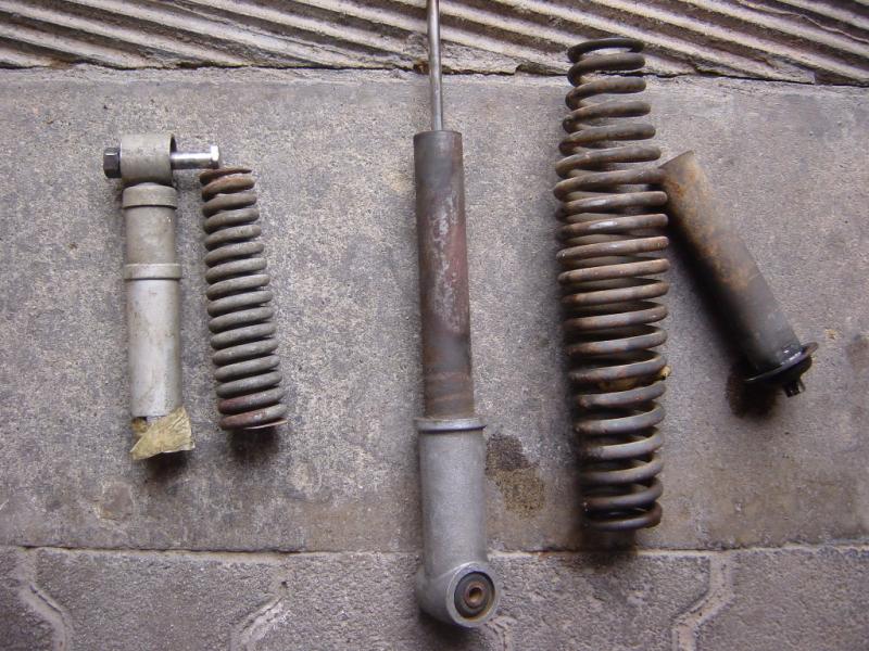

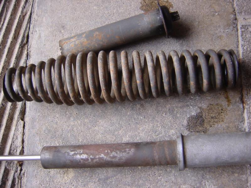

    Restauro VN2 56

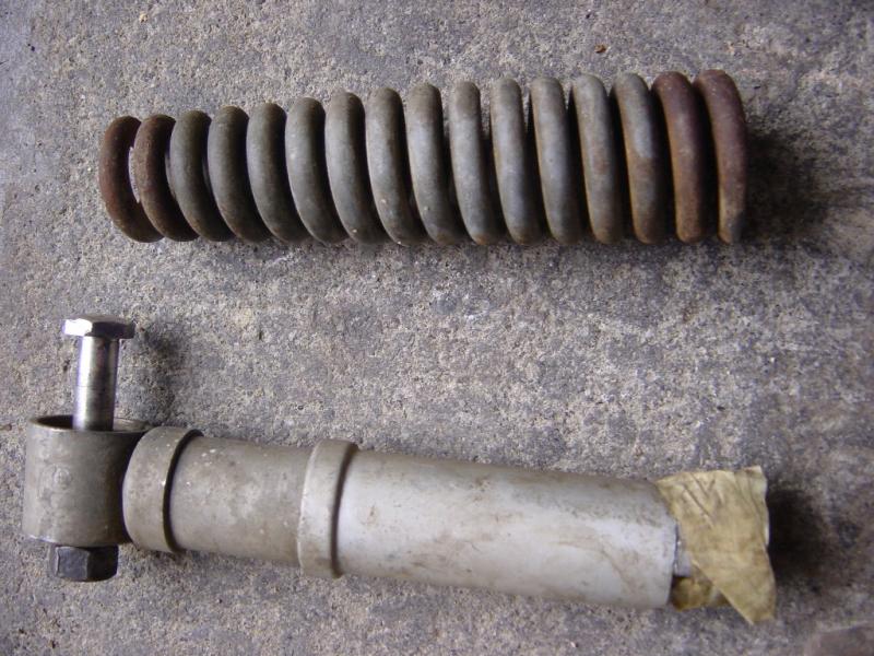

    Chiedo aiuto ai maestri: Come trattereste le molle? Non sono poi così disatrate e arrugginite, ma nemmeno perfette. Forse la posteriore si potrebbe lasciarla così e vernicare solo lo stelo. A proposito qual'è la durezza giusta che devono avere? I miei si possono far scorrere su e giù ma con un certo sforzo. Grazie a tutti e in anticipo per gli aiuti

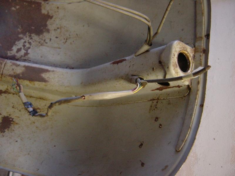

    Oggi ho completato lo smontaggio di tutto il telaio ( mi resta solo la sede superiore del cuscinetto dello sterzo). Adesso comincia il lavoro di lattoneria. Non mi sembra tanto male però a parte le striscie di irrigidimento.

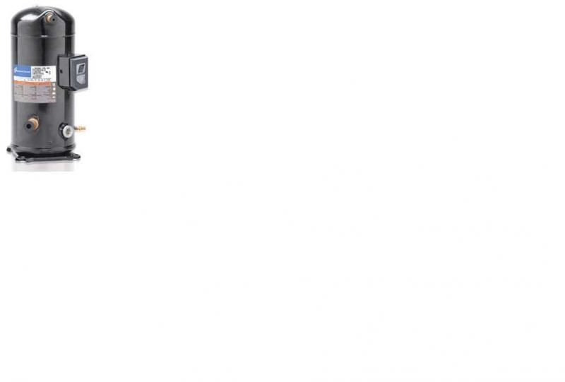

    Condizionamento Vedi qui Emerson Climate Technologies Europe - Products Air Conditioning Standard - R22
  15. 622090
    Compressore
    Ieri in una discarica abusiva ho trovato questo: Ha una quantità d'aria notevole. Purtroppo l'ho trovato solo dopo aver finito quel mostro altrimenti questo sarebbe stato più efficace e mi avrebbe richiesto meno lavoro

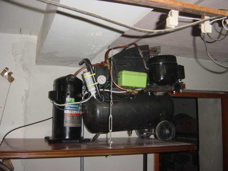

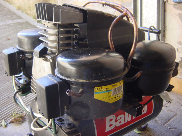

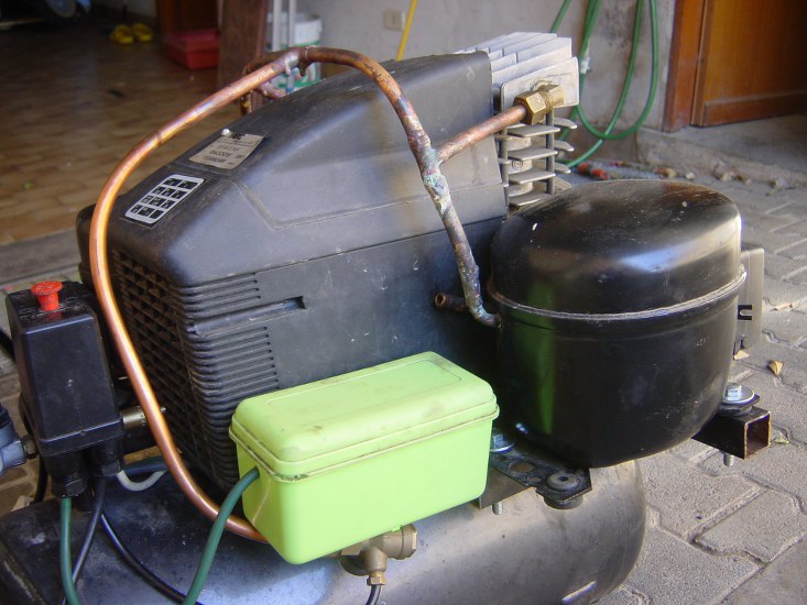

    Ok ragazzi, ho buttato lì le foto prima di pranzo giusto per vedere se solleticavo la curiosità di qualcuno o se tutto sarebbe passato sotto silenzio. Si tratta di questo: come già ampiamente dibattuto in altre discussioni i compressori di questo tipo con bombola da 25 lt. sono sottodimensionati per verniciare. Non volendo buttare il compressore e spendere oltre 150 € per uno adeguato mi sono divertito a modificare il mio. I compressori da frigo tanto sono gratis perchè il mondo è pieno di ----- che buttano la roba agli angoli delle strade. Il risultato ottenuto non è proprio il massimo e forse non ne valeva la pena, ma mi è servito per imparare anche a brasare in vista di prossimi lavori. Comunque, mentre prima usando la pistola in continua, la pressione piano piano scendeva sotto il valore utile adesso la pressione sale fino a far entrare il pressostato a 8 atm. poi scende a motore fermo fino a 6 atm. Quindi il pressostato fa ripartire i motori e la pressione sale di nuovo fino a 8 il tutto, naturalmente, mentre la pistola continua ad erogare. In quella scatola verde c'è il controllo elettronico dei motori. Claudio
