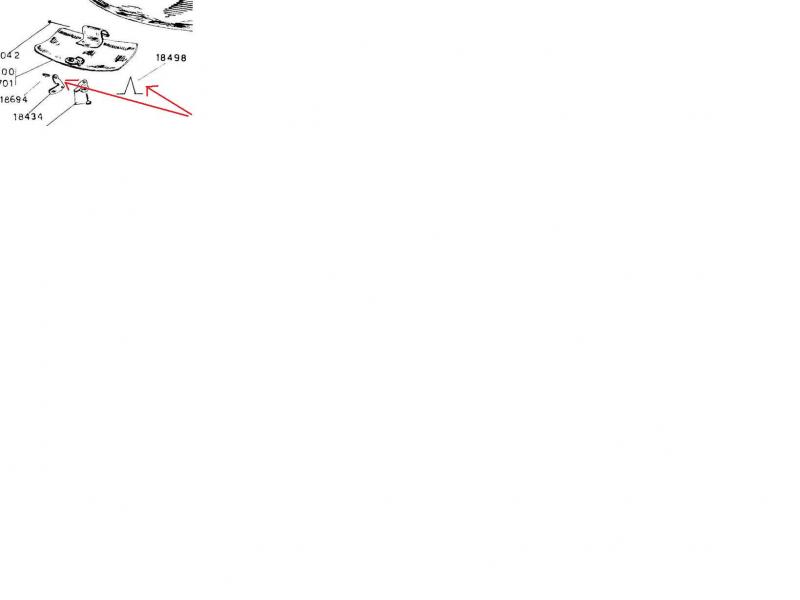

  4. Si in effetti è talmente bello che verrebbe la tentazione di lasciarlo "nature", ma era verniciato. Riguardo la molletta ho gli esplosi, ma non capisco se le due barrette alla fine della V rovescia vanno infilate da qualche parte, in qualche buco che io non ho.

    Credo che la tua risposta si riferisca alle 2 molle grosse che dovrebbero essere verniciate di verde scuro così come la maniglia passeggero ( e a questo punto, penso, anche la struttura della sella). Io intendevo le 13 molle piccole sotto il sedere. Al momento le ho messe in immersione nel ferox come lavaggio preventivo.

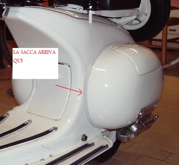

    Qui non si tratta di non fidarsi o di giocare con due mazzi di carte, ma di riuscire a spiegare bene usando i mezzi a mia disposizione e di capire solo guardando delle foto. Vi allego altre foto dove spero di essere riuscito a fare meglio. Le foto della Vespa già restaurata non sono la Bibbia, ma solo quello che è a mia disposizione preso da internet per cercare di capire.

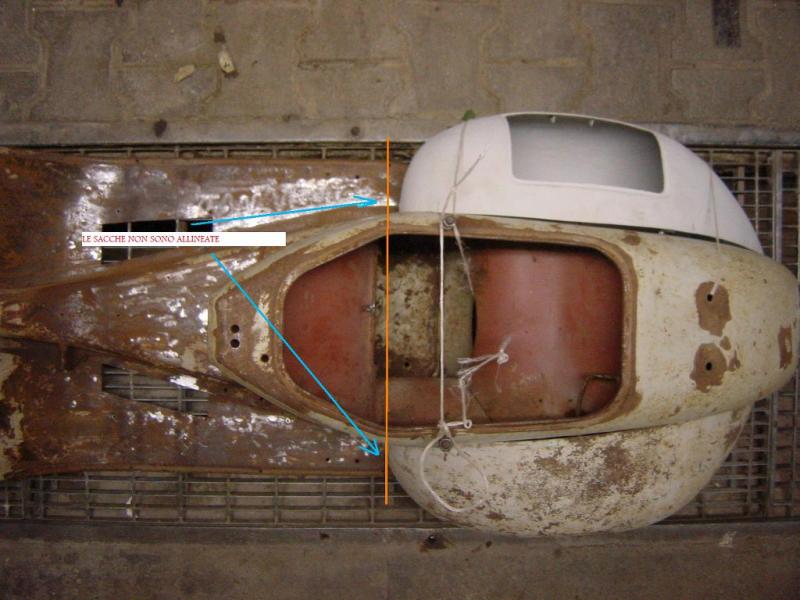

    Io facevo riferimento a queste foto

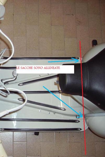

    Scusa Senatore vorrei farti notare questo, a me sembra strana questa differenza

    Giusto per dire la mia idea

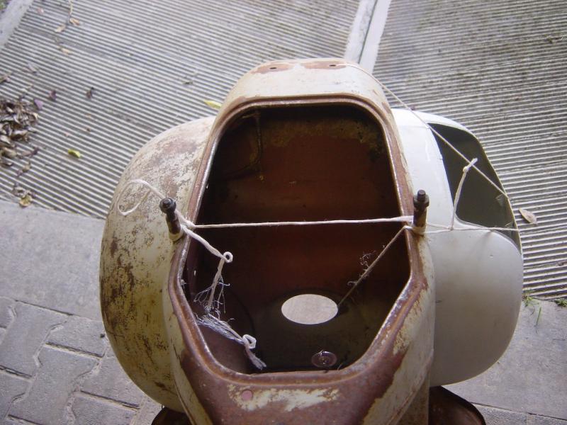

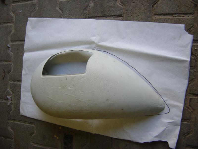

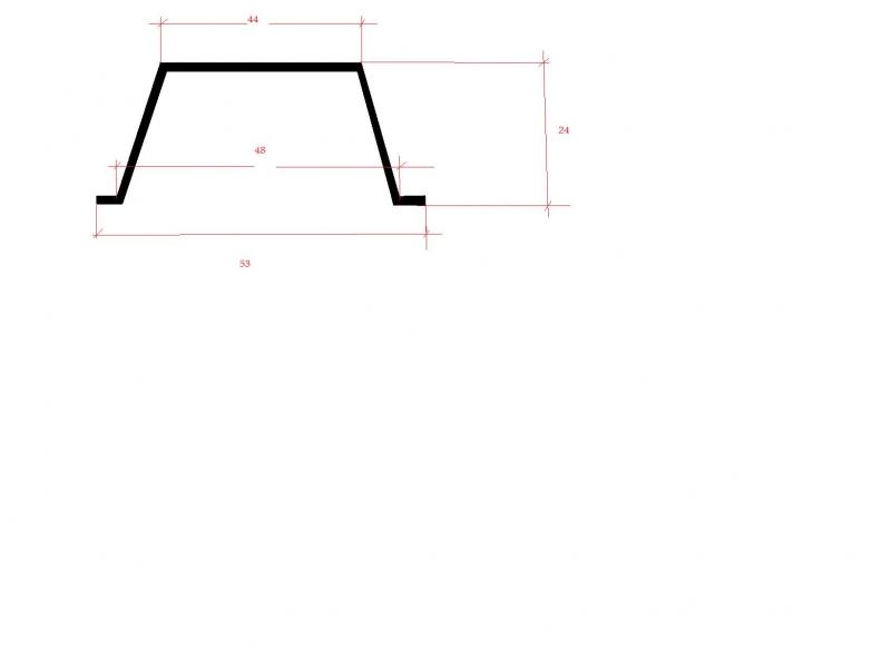

    Ecco le foto. Il disegno a terra l'ho ricavato dai segni lasciati dalla sacca vecchia ( chissa dov'è???) sul telaio. A me sembra che non ci siamo. Se fossi Vespazza non ci penserei due volte, taglierei sul fondo ( che tra l'altro non è in buono stato) e aggiungerei un cuneo di lamiera sagomato. Il problema che non sono abile come lui con la saldatrice è ho paura di rovinare tutto.

    Non mi spiego proprio.........penso che comunque possiamo farcene una ragione e dedicarci ad altro altrimenti diventa una questione di lana caprina. Purtroppo oggi ho scoperto che la sacca che avevo comprato su Ebay non va bene. Altri soldi buttati. Sembrava giusta ma è leggermente più piccola. Me ne sono accorto solo ora perchè ho effettuato la riparazione e il premontaggio della sacca motore e così ho visto le differenze.

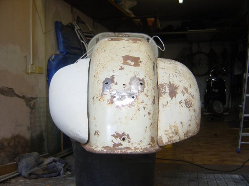

    Parlo del tunnel scatolato e di quel puntalino evidenziato

    Concettualmente sono daccordissimo con te eppure ti garantisco che sull'unico puntalino rimasto che vedi nella foto non c'era una vite.
