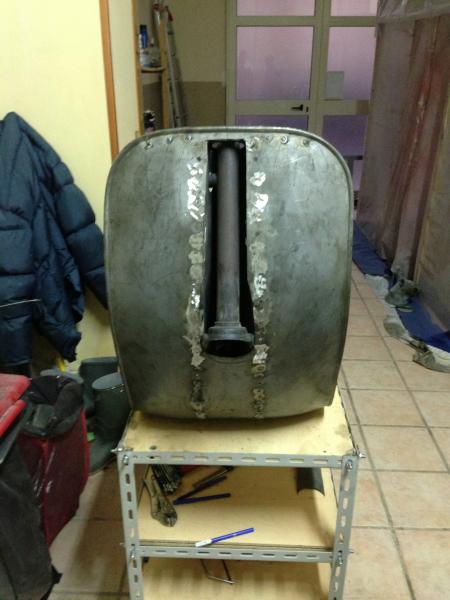

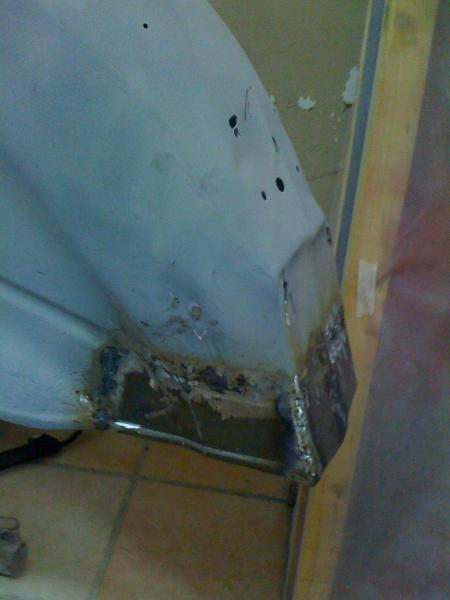

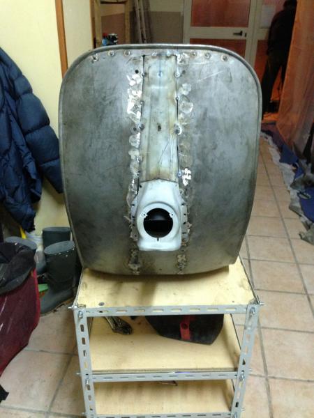

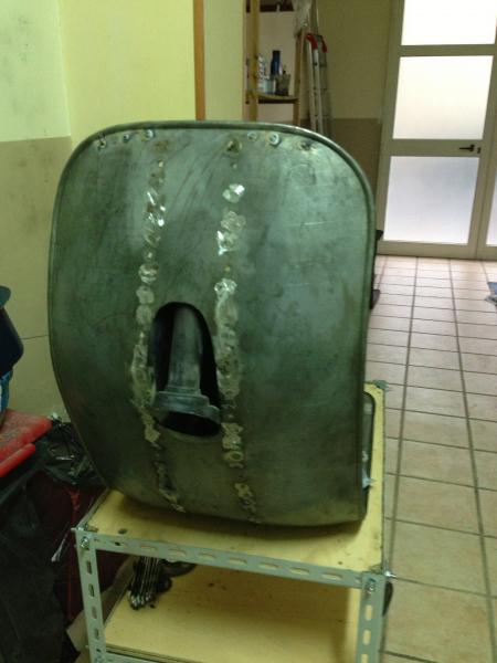

  2. Dopo tanto tempo rieccoci con la GTr i lavori proseguono ho "incollato lo scudopedana nuovo con i relativi rinforzi e adesso sto riattaccando il nasello portaclacson..

  4. PaCoDj
    E' di qualcuno?
    ho chiamato proprio oggi.... dice che ha solo i ricambi niente telaio bha....

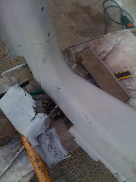

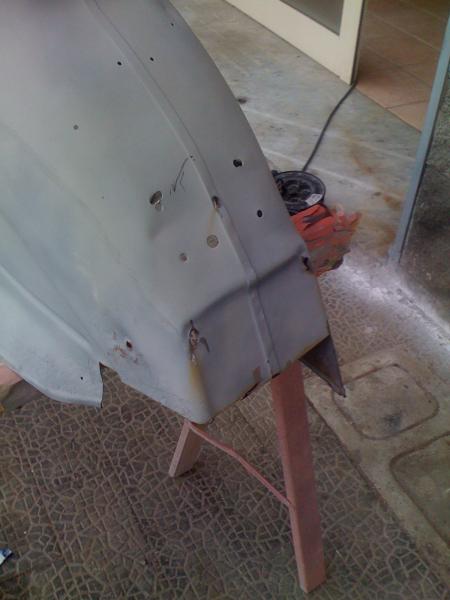

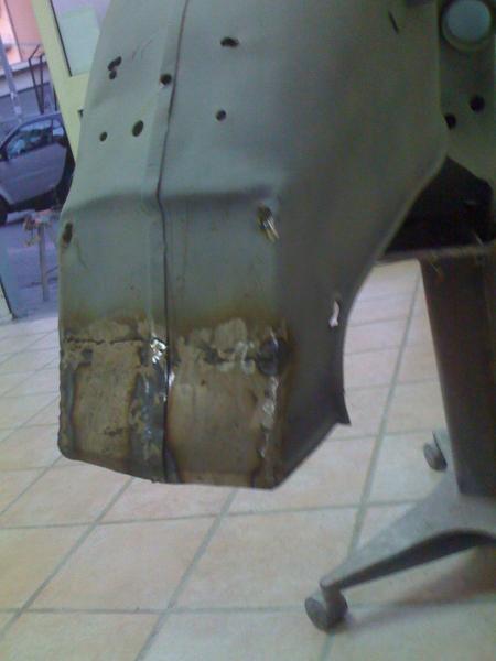

  9. quella è la sede del paraolio lato volano se non vado errato....per me esiste solo la saldatura... dimentica strani impasti... trova una buona officina che ti risalda il pezzo mancante e ti rifà la scanalatura... prova in qualche officina di motorini e moto... io i manubri di alluminio li faccio saldare da loro!! Per quanto riguarda lo scudo bhe il problema non sono le botte ma più che altro gli strappi e la ruggine... sicuramente cambiare lo scudopedana intero è la soluzione + facile e veloce... senza considerare poi la quasi totale assenza di stucco dalla vespa.. che non è poco!!... però a questo punto prima di sabbiare stacca tutto lo scudo pedana almeno fai sabbiare anche l'interno del tunnel che sicuramente avrà qualche pezzo da rifare!! Porgerò senz'altro i saluti a Salerno, ti auguro anche a te e in famiglia un buon Natale nel" segno della vespa :ok:"

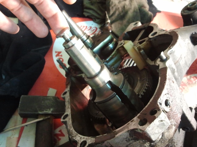

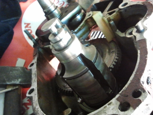

  12. Rieccomi... alla fine avevo dei problemi anche a svitare il dado del tamburo.... quello che va avvitato sull'albero per intenderci che sembrava incollato e quindi mi sono fatto smontare tamburo e crociera da un meccanico... domani se tutto va bene dovrei sostituire tutti i pezzi (cuscinetti paraoli guarnizioni e crociera) e richiudere il blocco...

  16. ok, ma se una volta smontato l'abero dal carter provo a martellare il perno con qualcosa per farlo uscire faccio danni??
  17. cos'è la ranella?? tu dici di provarlo a farlo uscire ruotando facendo un pò di gioco?
  18. ma il perno normalmente dovrebbe fuoriuscire vero?? questo arrivato ad un certo punto fa un rumore metallico come se sbattesse da qualche parte!
  19. se intendi il perno no non esce rimane 2 o 3 cm all'interno della campana e quindi ruotando la criociera va a sbattere con un lato vicino al perno!
  20. Salve stò rifacendo un motore 200 px del 1996. Non è il primo motore che smonto anzi qualche mese fa ho rifatto un motore di p200e senza tante noie compresa la crociera... adesso o sono io che ho dimenticato qualcosa o c'è qualcosa di diverso dall'altro motore... in pratica non risco a sfilare la crociera dalla "campana" perchè quando vado pe ruotarla per farla fuoriuscire tocca in alto vicino al "perno" dove va avvitata.... adesso io ricordo che quando la cambiai sul 200e svitai semplicemente il perno dalla crociera e uscì senza toccare da nessuna parte... però a dire il verno non ne ho la certezza al 100% qualcuno di voi sa aituarmi???

  24. Sisi ho cambiato crociera, paraoli ,cuscinetti (tutti) dischi frizione e ovviamente guarnizioni!
