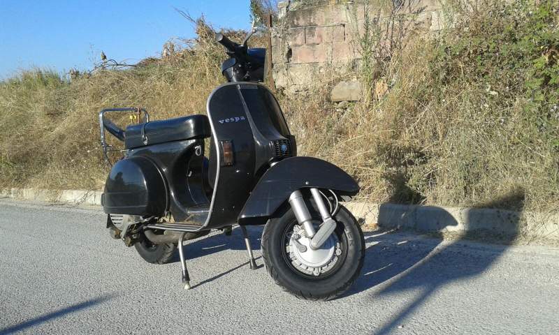

  20. Era per avere il motore del T5 ma senza avere problemi per i numeri, secondo me se modificassi il carter lato frizione del px come uno del t5 sarebbe come avere un motore normale del t5.. la spesa alla fine non è tanto superiore che montare il motore t5 completo, comunque lo devo aprire e revisionare e un carter px costa 50/100 euro quindi alla fine è questa la differenza.. e se invece staccassi i numeri di motore dal carter px e li saldassi sui carter t5? Una volta sabbiati i carter non si noterebbe niente! Ovviamente il lavoro va fatto bene.. - - - post uniti in automatico dal sistema - - - Intanto ecco una foto della paziente!
