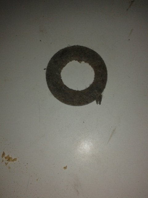

  5. Ciao a tutti Mentre smontavo il carburatore della mia vespa mi sono accorto che tra la boccola e il collettore mancava il feltrino, cosa che potrebbe sembrare ma che serve a tante cose Anzichè ordinarlo su internet ho deciso di costruirmelo, prendendo l' idea da un video su youtube presente nel canale "vespe e motori" Per prima cosa ho preso un tubo d' acciaio che si usavano per le tubature a qui ho limato i bordi in modo che diventassero taglienti. Come feltrino ho usato quelli che si mettono sotto ai piedi dei tavoli. Ho messo il tubo sopra il feltrino e con due colpi di martello è uscito il buco. Ed ecco un feltrino pronto da usare Allego delle foto per rendervi meglio l' idea
