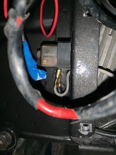

La giunzione è stata fatta dal cavo bianco che va sul regolatore.. praticamente è stato aggiunta in congiunzione sul cavo bianco che sua volta va sul relè frecce.. non torna nemmeno a me questo passaggio... sarebbe più semplice se qualcuno avesse una foto dei singoli collegamenti..
Sei stato gentilissimo.. il problema è quello.. da dove dovrebbero arrivare i cavetti che vanno sul portafusibile? Lo statore è ok.. il problema sta nella parte collegamento regolatore batteria e relè frecce.. sul porta fusibile ho due uscite.. su una di queste è attaccato un cavo rosso.. sull altro è stato aggiunto un cavo grigio che va sul teleruttore per far funzionare il motorino di avviamento.. se stacco quest ultimo non funziona il motorino d avviamento( ho fatto una prova)
Ragazzi questa è la situazione .. quello che non mi torna è l’uscita del cavo bianco dal fusibile.. in realtà che cavi vanno messi lì? Perché di li esce corrente continua.. purtroppo io non sono pratico.. sullo schermo elettrico non mi torna.. grazie
Questa è la foto dello statore.. ci sono punti in cui è stata fatta una saldatura ma sinceramente non ci capisco una mazza...
Per il momento a motore spento funziona solo il motorino d avviamento.. il resto solo con motore acceso.. le frecce con motore al minimo non si accendono,ma dando solo un po’ di gas..
Come non darle ragione... comunque oggi ho cambiato la batteria e sembra che ora funziona regolarmente.. però ho l’impressione che le frecce non siano più sotto batteria.. altrimenti dovrebbero funzionare anche a motore spento giusto? Mi servirebbe qualche foto dei cablaggi...
No l’impianto è rimasto il suo.. mi ha confermato di non avermi sostituito niente.. mi h detto soltanto di aver avuto problemi con lo statore perché le frecce non funzionavano più e mi ha sostituito la bobina dedicata alle frecce.. ma secondo ha sbagliato qualcosa sull impianto..
Buonasera vespisti... vi spiego il mio dilemma.. Possiedo un Px 200 arcobaleno elestart del 1984. Prima di farla restaurare la vespa non aveva nessun problema elettrico. Sembrerebbe che la batteria non si carichi più .. Un particolare che ho notato che la vespa non ha più sotto batteria le frecce, il quadro e le frecce. Il particolare di questa vespa che funziona in corrente cc e ca .Qualcuno ha uno schema elettrico per questa vespa? Perché purtroppo l’impianto è differente dalle ultime Px..
