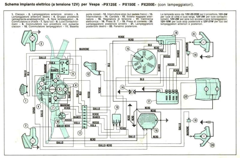

ciao grazie per la risposta... volevo chiederti tu sai q2ual'è lo schema esatto della mia vespa ? io ho fatto una ricerca ed ho trovato questo schema ma sul regolatore di tensione io o 5 fili e sullo schema ce ne sono 3 , comunque ho controllato la corrente che esce dallo statore collegando il puntale del tester sul cavetto blu che esce dallo statore (lato volano presa B.T.) tenendo in cosiderazione questo schema in AC mi arriva 05.8 circa a 4/5000 giri, il filo nero e un filo di massa credo, comunque credo che il problema viene dallo statore:testate: piu tardi proverò un'altro statore che sono certo che funziona e ti faccio sapere Grazie Roberto

Salve a tutti ho un problema con l'impianto elettrico della mia PX, praticamente oggi mentre camminavo a circa 90/ 100 kmh ho visto la spia delle luci e quella della riserva della benzina che tendevano a spegnersi fino a quando lo hanno fatto del tutto, e poi non ha funzionato più niente, luci, frecce indicatore del livello della benzina, stop, l'unica cosa funzionante e il clacson e l'accensione elettronica grazie alla batteria... Ho provato a cambiare il regolatore di tensione, la centralina elettronica, relè, ho controllato i fili ma non ho trovato il problema può essere derivante volano magnete alternatore? come posso fare per costatare se è veramente lui il problema senza smontarlo? Grazie.

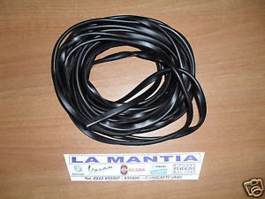

ho trovato questa immagine su internet comunque se ha qualcuno interessa potete acquistarla su Ebay ad un prezzo irrisorio GUARNIZIONE BAULETTO ANTERIORE VESPA PX PIAGGIO 1 METRO | eBay e la stessa guarnizione cheavevo sul mio vecchio bauletto fra non molto postero la foto ciao spero di essere stato d'aiuto:ciao:
nel mio px del 2001 c'è una guarnizione tutta intorno allo sportello e problemi di vibrazione non ho avuti adesso lo sostituito perchè l'ho restaurata ma non so se ho lo stesso tuo problema, magari inserirò una foto del vecchio bauletto con guarnizione per essere piu chiaro ciao ciao:ciao:
