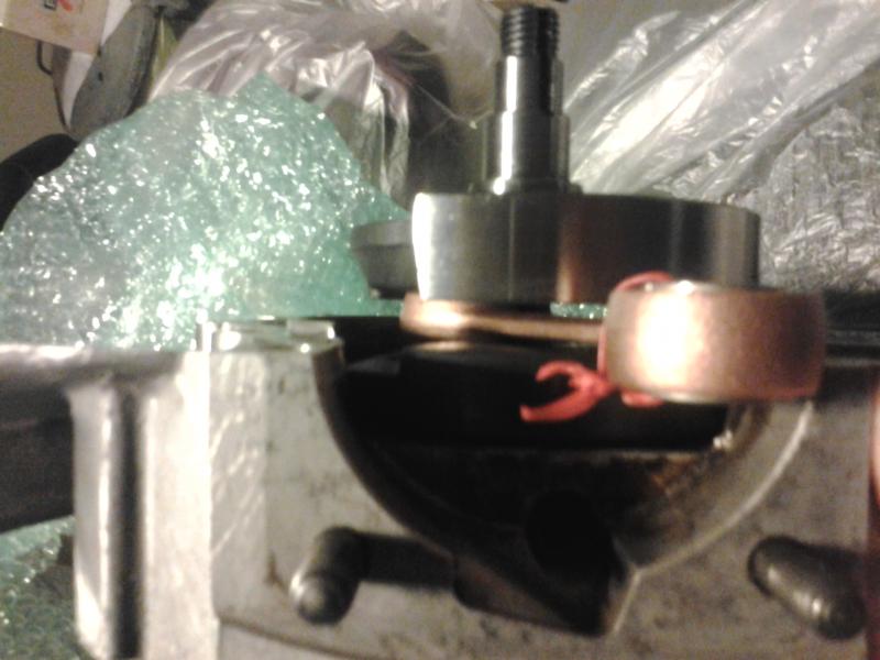

  6. ehilà caro, ho 61 anni, vado per i 62, 91 è in omaggio a mio padre per l'albero ho risolto il tutto così procedendo: avevo l'albero infilato dal lato volano appunto come nella foto,l' ho estratto e messo prima nel lato frizione che era quello che più mi faceva tribolare. successivamente ho scaldato il lato volano col phon e il tutto si è infilato facilmente in sede fino a combaciare per bene. chiuso il carter con tutte le viti ho centrato l'albero che forzava un po con un punteruolo e un colpetto da entrambe le parti. domani procederò con la frizione

  8. ciao sartana, la difficoltà di inserimento si presentava proprio all'altezza dell'albero, ho provato, prima del serraggio puntando le viti carter, facendo spinta col perno pedivella come hai detto tu ma nada, il problema era proprio all'altezza dell'albero che "forzava" l'entrata (ho controllato che entrasse il più perpendicolare possibile), ora vedo comunque di recuperare una foto, grazie per la pazienza a tutti
  9. ti ho posto prima il quesito perchè nella prima chiusura del medesimo carter(in cui poi ho riscontrato lo sfregamento dell'albero) ho inserito cercando di mantenere la perpendicolarità il più umanamente possibile e senza scaldare, ma semplicemente ungendo di grasso sia l'imbocco dell'albero che il cuscinetto, puntando prima con mano finchè riuscivo poi piano e in maniera incrociata le viti del carter in modo che si chiudesse il più parallelamente possibile in tutte le zone

  11. ciao Fulvio, per il cambio erano gli ingranaggi che mi sembravano ballassero con eccessivo gioco, non l'alberello sul cuscinetto ruota ,comunque è stato risolto tutto (a dire il vero non c'era da risolvere nulla perchè il gioco era veramente minimo) sono io che mi sono allarmato. per l'albero è nuovo di pacca quindi suppongo anch'io sia un problema dovuto al centraggio, ATTUALMENTE i carter sono aperti, e l'albero è infilato nel cuscinetto lato volano, quindi dovrei infilarlo domani nel suddetto lato frizione e poi verificarne la centratura ( pensavo di scaldare il cuscinetto col phon da carrozziere per facilitarne l'entrata, l'unica perplessità che mi evince dal farlo è la possibilità di compromettere il paraolio sito dietro al cuscinetto stesso lato frizione appunto)
  12. secondo me se hai il tuo originale ribiellalo come ti ha consigliato sartana (sei sui 50 euro come spesa) l'ho appena fatto anch'io poco fa, altrimenti se lo vuoi cambiare sempre secondo me, se non monti motori spinti vai su un economico rms che con 40-50 euro te la cavi e lo prendi nuovo appunto edit. scusa ho visto ora la prima pagina (madò che vecchio rincoglionito), se non riesci a trovarlo usato e non hai problemi di portafoglio prendilo mod.originale nuovo a quel punto senza star a cambiare la conatura
  13. supponevo anch'io che non fosse centrato, ho comunque inserito l'albero dal lato volano ora con il gioco degli spessori, credo che scalderò il cuscinetto lato frizione per provare a rimetterlo senza sforzare, spero di non colare il paraolio che è dietro il cuscinetto più che altro

  15. aggiornamento del sabato, dopo aver riaperto il blocco per scrupolo con tante belle martellate di gomma e santini che volavano: gioco degli ingranaggi cambio regolare, sono solo io che non ci sento più bene arriverete alla mia età ora l'albero, vado ad esaminarlo attentamente e noto che dal lato frizione presenta sfregamenti, dovuti proprio allo sforzo con cui ho provato a farlo girare quando era in sede e appunto aderiva ben benino alla facciata ruvida del carter, direi che anche questo attrito ha influito notevolmente sulla durezza nel ruotare citata prima.
