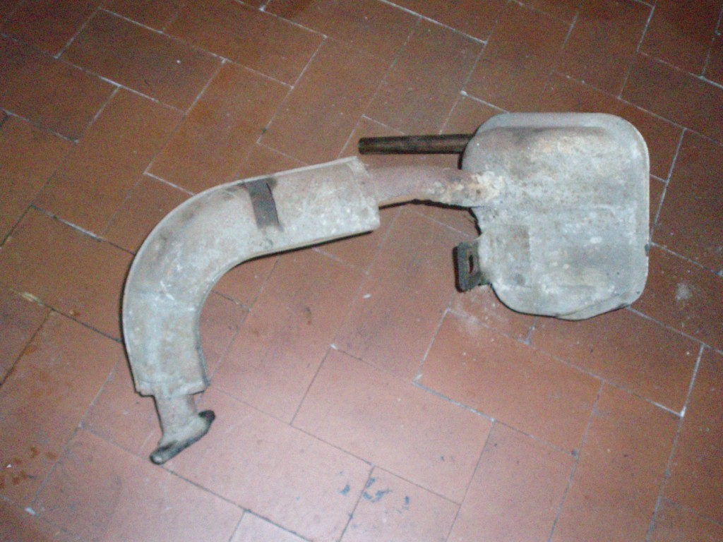

E' una marmitta particolare per una V50A e, dato che costa piu' o meno quello che ho pagato la vespa intera, non ho intenzione di acquistarla nuova visto che il prezzo si aggira intorno a 80 eurozzi! :rabbia:
Adesso il problema e' come pulirla, ho sempre sentito dire che ci sono tre metodi:
1) metterci dentro della benzina e dare fuoco... :shock:
un nostro noto amico ha passato dei giorni in ospedale nel reparto grandi ustionati proprio per questo motivo, quindi tenderei ad escluderlo come sistema.
2) mettendo la marmitta all'interno di un fuoco, ad esempio facendo bruciare della legna in un fusto di lamiera e gettando la marmitta all'interno.
3) versando nella marmitta acqua e soda caustica e anche qui ho delle piccole perplessita' pur avendo a disposizione la materia prima poiche' lavoro in una azienda chimica
4) e' di oggi un amico che mi ha consigliato di usare un becco a gas tipo quelli che usano per saldare le guaine catramate fino a far diventare rossa la lamiera
Bene.... voi che ne dite?
Avete usato uno di questi metodi? e con quale risultato?
:ciao:

Ho provato 1 volta con la soda caustica....pericolosa ed il risultato non è stato soddisfacente, non potevo fare diversamente si trattava di una Pinasco x Specialino (quella smaltata di bianco) :Lol_5: .
Ecco alcune foto del padellino:
