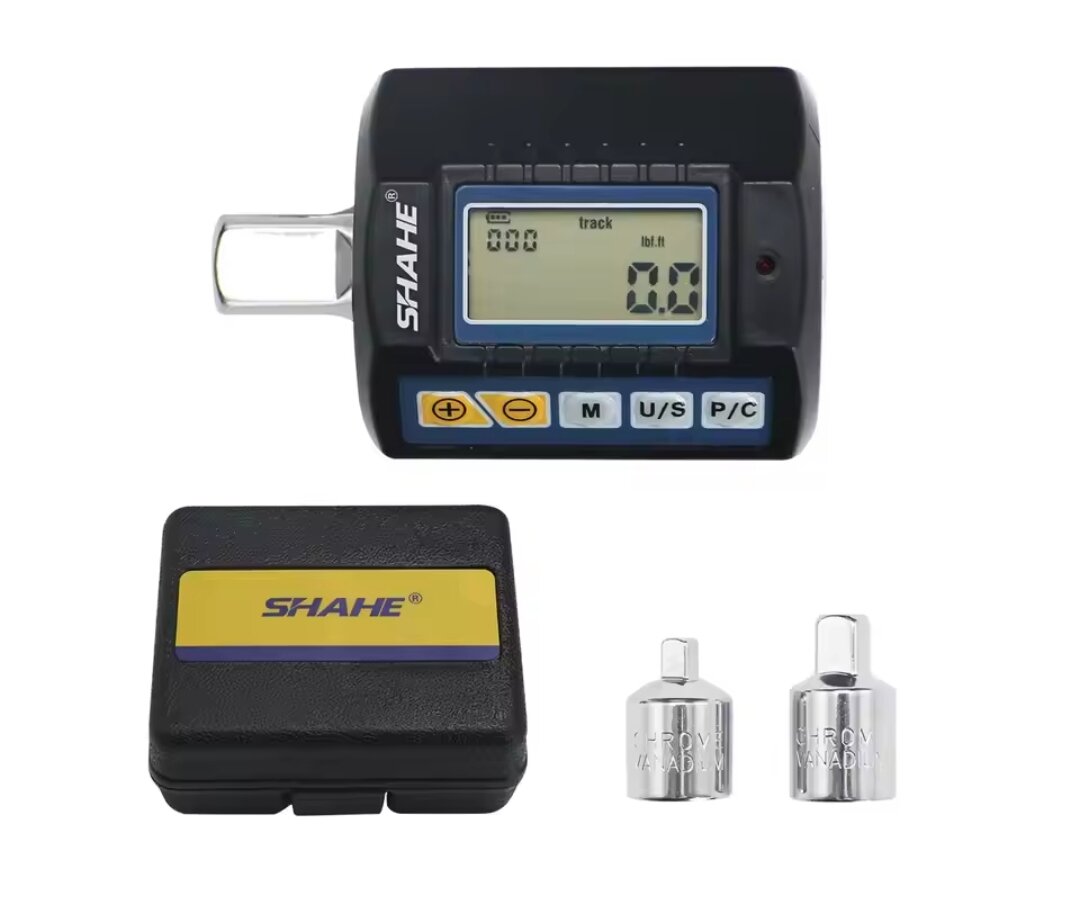

Io invece, avendone già una meccanica da 25~110 Nm, ho preso un torsiometro digitale che fa da 0,5 ~30 Nm, pagato poco più di 25€ online approfittando di un Black Friday.
Caspita, 0,5 - 30 è comoda per tutto a parte che per la frizione, il volano e la ruota!
