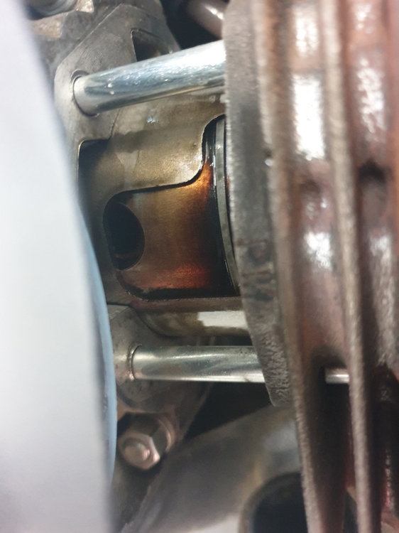

Hermanito Inviato Giugno 9, 2021 Inviato Giugno 9, 2021 Dopo uno spegnimento improvviso a frizione tirata post tratto a gas spalancato, ho alzato il cilindro vedo sul mantello del pistone, in corrispondenza del travaso lato volano, questa "meravigliosa" tavolozza di colori.. Cosa è successo? Config.: 55/160 125/be3/160 (carb 24/24e, fori sul filtro da 5 su min e 8 su max, ghigliottina 4) Megadella 1.4 cl1 Polini 177 ghisa Travasi slimazzati al minimo sindacale a carter chiusi, (forse poco poco), albero e valvpla originali, carburatore/scatola raccordati 0 Cita
Echospro Inviato Giugno 9, 2021 Inviato Giugno 9, 2021 Secondo me usi un olio non troppo adatto al tuo motore ed ho dubbi che il GT bruci tutto quello che arriva dal 24. La candela com'è? Ciao Gg 0 Cita

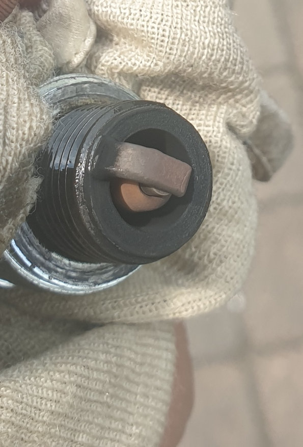

Hermanito Inviato Giugno 9, 2021 Autore Inviato Giugno 9, 2021 Ciao gigi! Uso il motul 510 al 2%, candela grado 7 (l82c). Al minimo candela nera e unta ovviamente, dopo una tirata, ancora con il 122, era come nella foto che metto qui sotto ma la candela probabilmente era una l78c e non avevo ancora ritardato a 18° l'anticipo e fatto la modifica a condensatore esterno 0 Cita

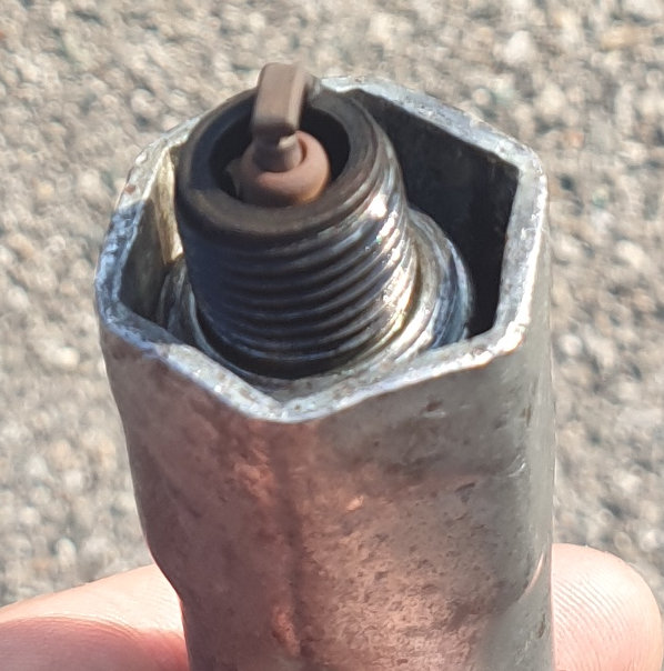

Hermanito Inviato Giugno 9, 2021 Autore Inviato Giugno 9, 2021 Così con il 128... non ci capisco più niente, sembra amdare pure più forte/salire meglio in alto... Ho probato il 128 perchè nel frattempo un mio conoscente mi ha detto di provare a salire/scendere di getto per capire come fossi carburato 0 Cita
Hermanito Inviato Giugno 9, 2021 Autore Inviato Giugno 9, 2021 aggiungo foto testa dopo l'ipotetica scaldata, aveva girato un po' al minimo probabilmente. La zona dove il residuo è opaco e non lucido è in corrispondenza del travaso incriminato.. non so se possa servire ma tant'è... in ogni caso il cilindro tastando col pollice era bello liscio senza segni... 0 Cita
Echospro Inviato Giugno 9, 2021 Inviato Giugno 9, 2021 Guarda, ti dico cosa penso: innanzitutto l'olio che usi ti incrosta tutto in maniera esagerata, per cui inizierei a provare un altro tipo di olio. La carburazione non mi sembra male giudicando la candela, sempre se il GT riesca a bruciare tutto, e riguardo i 3 punti di getto potrebbero anche migliorarti qualcosa ma sono perfezionamenti. Ciao Gg 0 Cita
Hermanito Inviato Giugno 9, 2021 Autore Inviato Giugno 9, 2021 Ok, allora provvedo a passare a un olio migliore.. tanto il flacone è quasi al fondo. Considerando che i residui sulla testa sono di appena un 600 km sembrava anche a me eccessivo il quantitativo di fuliggine.. Consigli sull'olio? So che con i 100% sintetici bisogna fare occhio a non superare il 2% di miscela altrimenti non bruciano bene... Grazie mille dell'aiuto comunque!! 0 Cita
Echospro Inviato Giugno 9, 2021 Inviato Giugno 9, 2021 Io uso da una vita castrol, sia sintetico che semisintetico e per pulire testa e cielo del pistone mi basta un panno imbevuto di benzina. Ho il mix (un po' modificato) che fa tutto da solo, controllo solo che sia funzionante, ma il 2% è sempre la quantità ideale, soprattutto se utilizzi un buon olio. Ciao Gg 0 Cita
Hermanito Inviato Giugno 10, 2021 Autore Inviato Giugno 10, 2021 Oggi ho fatto un tot di prove. È venuto fuori che anche con il 138 (che credevo avrebbe ingrassato a dismisura) aprendo il gas la vespa non tartagliava nè dava la sensazione di "colpetti indietro" tipica di carburazione troppo grassa. Sconvolgente no? Allora ho tolto il filtro con i fori sui getti e ho messo il filtro del 20 che avevo tenuto intatto. Col 138 tartaglia malamente e non sale bene, col 132 ancora tira leggermente indietro e sporca la progressione dei giri quindi scenderò di 2 in 2 finchè gira e non rappetta alle medie/grandi aperture. Probabilmente avevo esagerato con i fori e avrei risolto con un freno aria 140... La cosa è comunque strana, potrebbe essere un lievissimo trafilaggio di aria da qualche parte? Roba appena accennata, che non lascia il minimo accelerato.. 0 Cita

Hermanito Inviato Giugno 11, 2021 Autore Inviato Giugno 11, 2021 Alura: Ho allargato a 2 il foro, purtroppo ho lievemente sfondato il canaletto.. un buchino di mezzo mm appena, che ho provato a tappare con il bostik bicomponente .. per ora sembra tenere quindi diciamo che nel male... Smontato carburatore, pulito, lucidato alcune imperfezioni nei raccordi, limato la ghigliottina come da guida perchè effettivamente non aprivo tutto.. Rifatto su lastra di vetro e grana 800 i piani di carburatore e scatola, il carburatorr in effetti potrebbe aver tirato un pelo di aria perchè aveva il piano mica bello. Morale della favola, in foto la prova della candela dopo aver spento ao volo ai 70 in terza appena tirato la frizione. Filtro senza buchi, getto max 125 ( ho provati a scendere visto che aprendo a fuoco ora col 130 sbrattava e tartagliava. CI SIAMO? 0 Cita

Hermanito Inviato Giugno 11, 2021 Autore Inviato Giugno 11, 2021 Non ho capito esattamente cosa tu intenda 😂 Il tubo ho ricontrollato era 55 e diametro interno a calibro 7 precisi, appena faccio un ordine prendo anche il rubinetto... per quanto rigiarda la sede spillo non mi sono sentito di toccare essendo che ha una tenuta perfetta e avevo già fatto un guaio.. ma ripeto, ora pare girare bene e la candela è rassicurante (tu che ne pensi??) 0 Cita
paletti Inviato Giugno 11, 2021 Inviato Giugno 11, 2021 40 minuti fa, Hermanito dice: Non ho capito esattamente cosa tu intenda 😂 Il tubo ho ricontrollato era 55 e diametro interno a calibro 7 precisi, appena faccio un ordine prendo anche il rubinetto... per quanto rigiarda la sede spillo non mi sono sentito di toccare essendo che ha una tenuta perfetta e avevo già fatto un guaio.. ma ripeto, ora pare girare bene e la candela è rassicurante (tu che ne pensi??) ciao,si hai fatto diversi passi avanti,le lavorazioni che ho fatto in più di quelle menzionate da Gigi (Echospro ndr) nel suo post della guida alla preparazione del Si 24,sono la foratura interna della vite che stringe la pipetta del tubo benzina con l'apertura di un nuovo passaggio verso la torretta (filtrino rotondo ndr)come da foto allegate nell'intervento precedente, e allargare per bene i fori come da foto allegata (si parla di mm ovviamente).Queste modifiche hanno dato da bere ad un malossi 228 mhr da quasi 150 kmh,con il Si 26,venturi e coperchio maggiorato,mentre stanno dando tutt'ora da bere ad un pinascone 225. L'importante è il rubinetto ad alta portata,.il tubo giusto che ce l'hai, i getti calibrati e non nominali e tappo serbatoio con gli sfiati liberi e i passaggi maggiorati al carb..Tutto questo insieme da una grande mano per ottimizzare il funzionamento del motore 0 Cita
