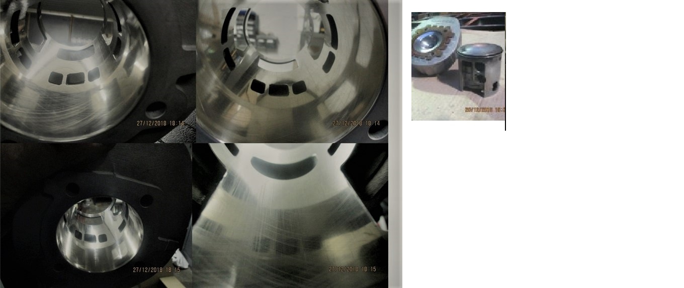

paletti Inviato Febbraio 15, 2021 Inviato Febbraio 15, 2021 1 ora fa, Vespino86 dice: quoto!! sono perfettamente d'accordo... sono del parere che è meglio essere un punto di getto più grasso anziché arricchire la miscela di olio, quindi se la carburazione è ok miscela sempre al 2% scusami se mi permetto di disturbarti con un domanda. Sono d'accordo di avere una carburazione tendenzialmente generosa Secondo te, usando la Vespa (dove il codice della strada lo permette) viaggi a 80-90 kmh sull'allegretto andante, usare lo 0,5% in più che male fa? Come ho detto in precedenza, l'olio non serve solo per il mantello del pistone e la canna del cilindro, l'olio deve lubrificare lo spinotto e la gabbietta, l'accoppiamento albero biella In allegato ci sono le foto di un cilindro mhr 228 con oltre 6000 km, miscela al 3% con motul 710 0 Cita
