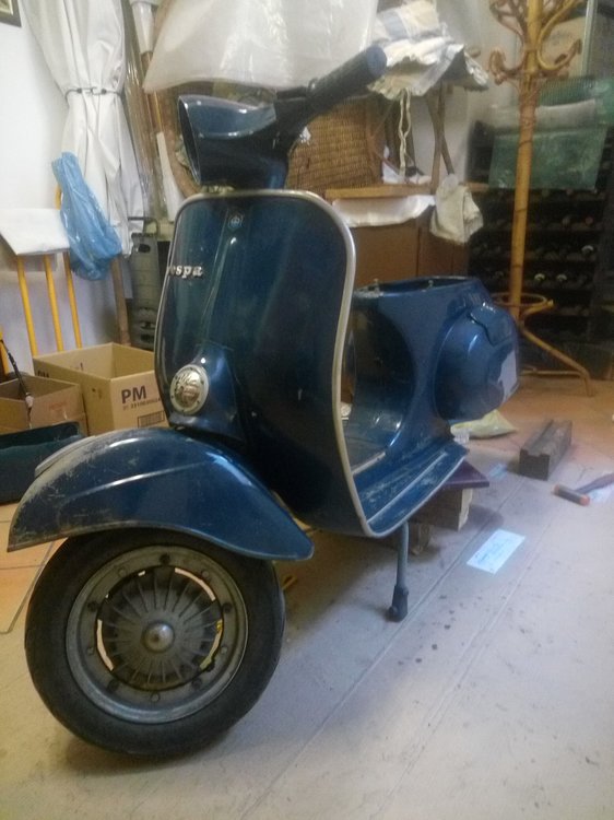

Trebisonda Inviato Febbraio 8, 2021 Autore Inviato Febbraio 8, 2021 Questa è la prima delle due foto che vi mostro quale maggior dettaglio per individuare il colore 0 Cita
Vespa979 Inviato Febbraio 8, 2021 Inviato Febbraio 8, 2021 Bella vissuta, mi piace👍😄 Confermo, il colore è il blu marine.😉 0 Cita
