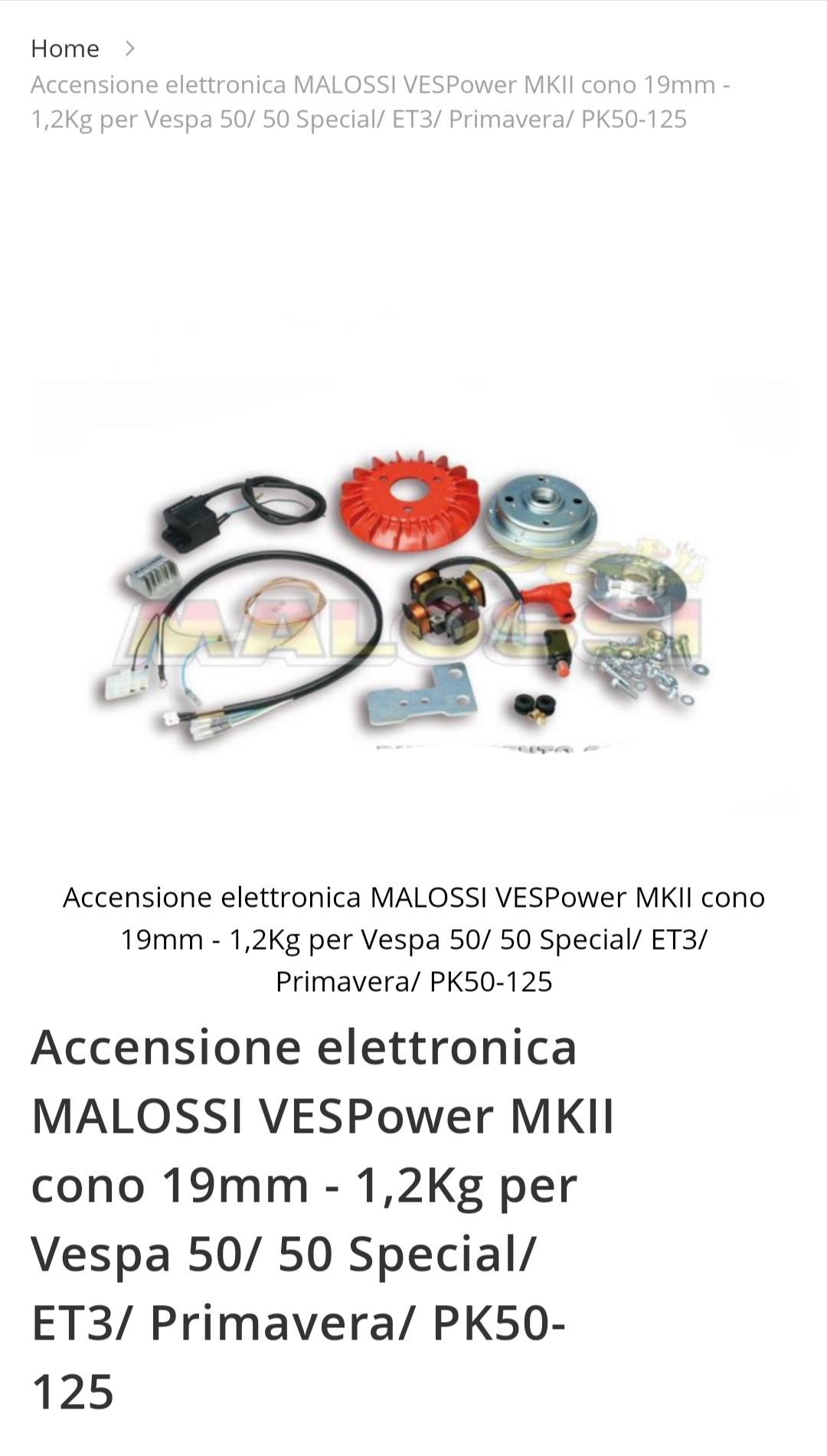

Gianvespaspecial Inviato Gennaio 14, 2021 Autore Inviato Gennaio 14, 2021 Non so i carter me li hanno raccordati in officina. Quindi la cosa migliore per aumentare la luce accensione elettronica pk o del primavera? Cosa cambia da 4 a sei poli nel caso pk? Che vuol dire quando leggo anticipo fisso, anticipo variabile? Il kit in foto andrebbe bene? A quanto ho capito sono già in linea, 102, carburatore 19, per anticipare l'albero lo porto in una officina o potrei farlo anch'io? Devo solo capire che campana mettere. Quando aprirò il motore vedrò di capire quanti denti ha. 0 Cita

luigi139 Inviato Gennaio 15, 2021 Inviato Gennaio 15, 2021 per un motore da turismo l'anticipo variabile è sprecato, ha un senso su motori che girano alti, stai su accensione piaggio, la 6poli ha piu watt in uscita, ma fai fatica a trovare un volano leggero cono 19, cono 20 si trova piu facilmente, leggero ma non troppo, visto l'uso che vuoi fare 1.5kg penso possa andare. marmitta solita scelta, siluro sito, non fa rumore non svuota ai bassi e ti evita problemi con le forze armate, un gradino piu su le varie banane. se devi prendere un albero nuovo vai di cono 20, ma tieni presente che non potrai più mettere l'accensione originale. per tagliare l'albero serve poco, un seghetto a mano per ferro e una lima un tavolo con morsa stracci e scotch , per le misure del pezzo di spalla che devi tagliare... dipende da che fasi vuoi ottenere mi raccomando di non alzare la luce di scarico nel cilindro, se non monti un espansione è controproducente, e anche se monterai un espansione è meglio mettere una basetta sotto cosi facendo alzi anche i travasi e andrà meglio. 0 Cita
