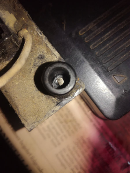

Oggi dando un’occhiata alla candela ( posto le foto ed ogni consiglio è ben accetto), ho seguito il cavo candela fino alla centralina e staccando il cavo candela ho trovato molto ossido che dopo ho provveduto a pulire.
Anche il cavo risulta non in buona condizioni.
Premetto che non ho problemi elettrici, la corrente arriva anche se mi capitó non poco tempo fa di prendere una leggera scossetta mentre sistemavo la vite di regolazione della carburazione dietro il carburatore proprio in corrispondenza della centralina, ma non ci diedi peso. Adesso mi domando:
  • il cavo rimane appoggiato alla centralina nella sua sede e il gommino lo tiene abbastanza fermo ma non si avvita. ( mi pare avevo letto che si doveva avvitare). È normale?
  • credete debba sostituire centralina e cavo?
Grazie mille! Allego foto:

Il cavo si deve avvitare, ma dalla foto pare appunto che manca la vite su cui avviarlo... centralina  e cavo nuovi  male non fa..
Prova a vedere se è  rimasto troncato nel cavo....e se vuoi riutilizzare il cavo taglia mezzo cm

posso avere problemi dici a stare senza cavo avvitato? Menomale che Almeno per adesso c’è il gommino che lo tiene saldo.
il cavo lo posso tagliare senza problemi?

di seguito immagine particolare di una centralina vecchia ma intergra:
Come vedi all'interno vi è una vite che dà il contatto al cavo candela avvitandocelo su. Nel tuo caso si è spezzata la vite per cui è una gran fortuna che riesci ancora a andare ...

Cavolo, adesso è piû chiaro. Mi sa che ci cammino da un bel po’ cosî.
questa va bene giusto? Dovrebbe essere originale a quanto leggo:
