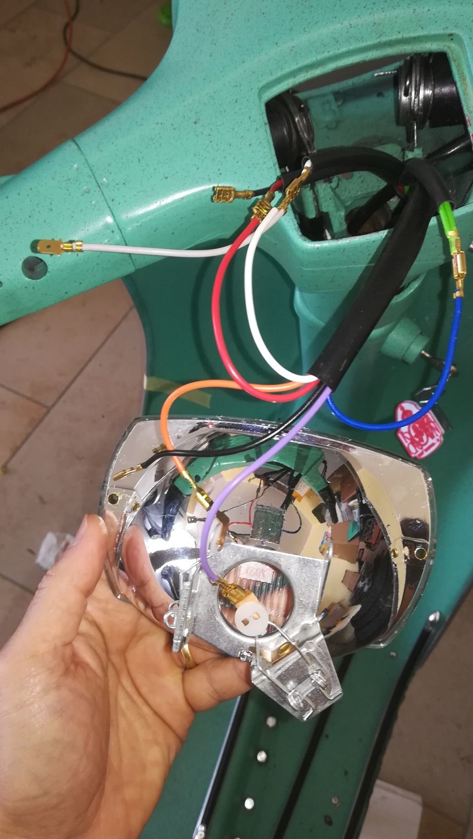

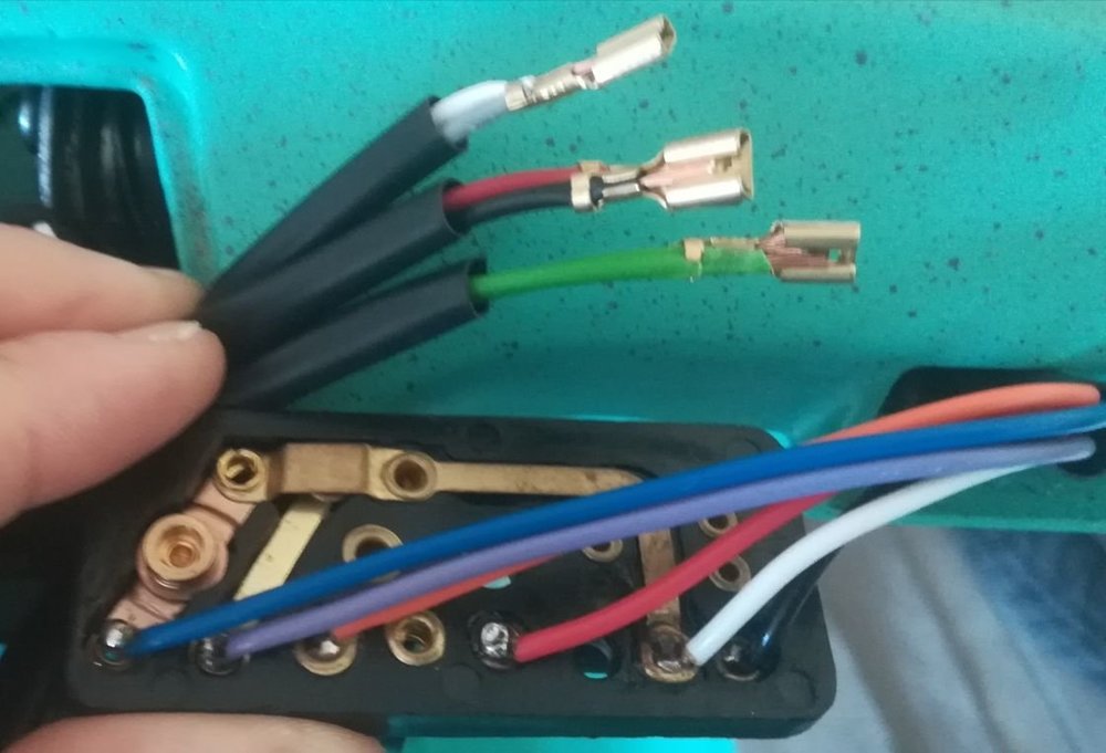

Salve sono nuovo e alle prime armi, nel restauro della vespa 50 special dovrei collegare il devio luci all'impianto... Potete aiutarmi? Grazie vi allego le foto del devio e dell'impianto!

Ciao, non ne vieni fuori perché chi ha saldato i cavi su quel devio è daltonico :crazy:
il BLU dovrebbe essere VERDE
l'arancione dovrebbe essere marrone
Una volta sistemati i due colori, non ci sono possibilità di errore  nel collegamento con i faston all'interno del corpo manubrio.
Ricorda che in uscita dal devio:
1. i cavi  VERDE ROSSO BIANCO  hanno faston MASCHIO (per innestarsi con  l'impianto proveniente dal canotto)
2. i cavi  NERO VIOLA MARRONE  hanno faston FEMMINA (per innestarsi nella parabola del faro)
3. la richiusura di massa avviene sul portalampada del faro (gli arrivano 2  neri)

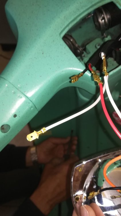

Buongiorno, sono ancora qua... Ho collegato i cavi, mi rimangono solo le 2 masse femmine una del devio e una dell'impianto che non ho capito se collegarle al faro li a quei 2 faston maschi oppure sbaglio? In più dal cavo bianco del devio mi esce un cavetto corto grigio con faston bianco, cosa devo farci? Grazie del vostro aiuto

Il ‎05‎/‎05‎/‎2020 at 06:45, exstreme dice:
come già scritto sopra , sulla parte metallica sul retro della parabola ci devono essere due attacchi per la massa (vedi foto sotto del SIEM originale) , 1 lo vedo , l'altro no: il tuo è un economicissimo Bosatta, quindi potrebbero essere andati al risparmio. Se così fosse  fai un cavallotto a Y e collega assieme le due masse, unite a loro volta al faro.
Il cavetto grigio isolalo e lascialo NON collegato, non serve. E' la 6V che va al fanalino posteriore, ma già c'è in quanto il cavo grigio e bianco sono assieme su impianto elettrico che ti arriva da canotto.
PS: ma la tua special è un mercato estero? Noto la manetta del cambio con i fori per il devio frecce
Modificato da exstreme
Si ci sono due faston, ho collegato come mi hai detto ed è tutto perfetto! Grazie... Non so perché ho il devio per le frecce, la vespa apparteneva a mio cognato che purtroppo non c'è più da 17 anni... Era tutta modificata diciamo... Però adesso è tornata a girare, questo è quello che mi interessava, è un valore affettivo... Grazie di nuovo!
