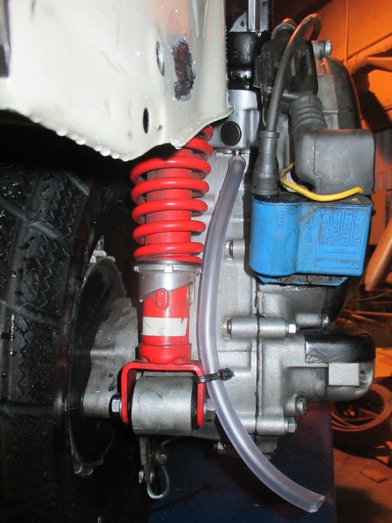

paletti Inviato Marzo 28, 2020 Inviato Marzo 28, 2020 7 ore fa, Simonmone dice: Ciao a tutti, sono nuovo nel gruppo. Oggi controllando e pulendo la vespa ho notato che nella parte inferiore del motore e dell ammortizzatore posteriore era tutto sporco di una sostanza oleosa e nera. Ho pulito per bene e guardando ho notato che dalla parte posteriore della scatola del filtro aria esce un po' d olio. L olio é di colore marroncino/rosso. È una cosa normale? C é da preoccuparsi? Il serbatoio lo chiudo ogni volta che e mi fermo. Grazie ciao,ecco come puoi fare, ma ricordati che il trasudamento ci sarà sempre 0 Cita
