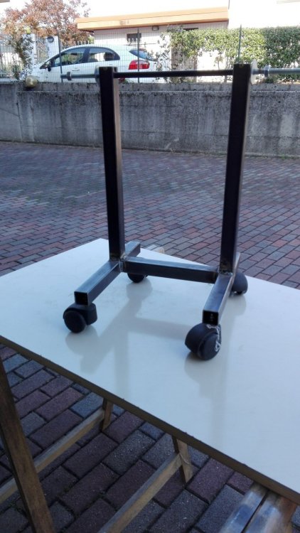

Attrezzo solleva Vespa

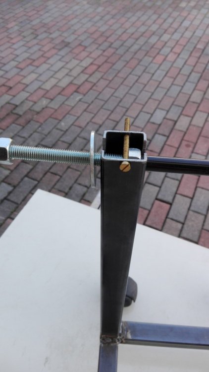

Quello che vedete è un attrezzo per tenere sollevata la vespa e spostarla nel caso si debba togliere la ruota o asportare il motore. Una volta tolti i due cofani, si inserisce la barra nei due fori posteriori lasciati liberi dai perni dei cofani stessi, una volta appoggiata la vespa sull' attrezzo si blocca il tutto con due viti di sicurezza.

Bravo! Bella pensata!
Ciao, Gino

Si, regge, regge tranquillo, il trespolo è anche comodo perè ti permette di parcheggiare la gnespa in garage anche se priva di ruota o motore.
Buona gnespa
