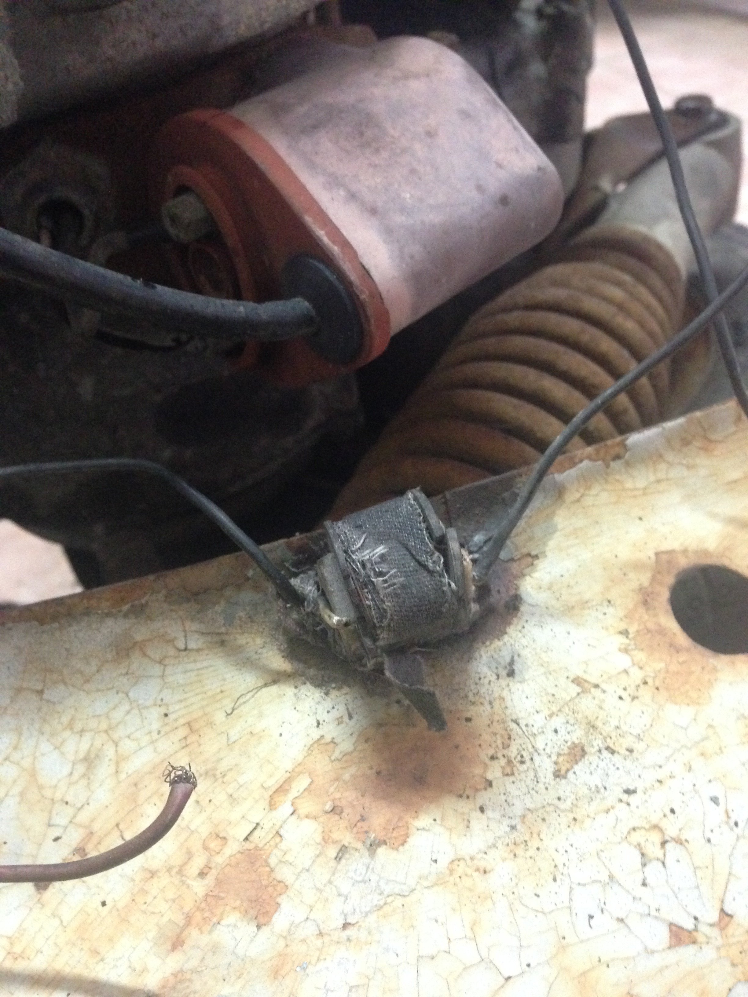

rigooo Inviato Aprile 28, 2018 Inviato Aprile 28, 2018 salve ho da poco ritirato una vb1t la sto restaurando ,ma avendo l'impianto elettrico pasticciato non capisco come poteva camminare io vorrei sistemarla eliminando batteria e raddrizzatore,ha anche il devio che non mi sembra l'originale della vb1 e uno strano avvolgimento esterno che sembrerebbe un regolatore di tensione se c'è qualcuno che mi puo' illuminare ne sarei molto grato grazie allego foto 0 Cita
franzpero Inviato Aprile 29, 2018 Inviato Aprile 29, 2018 Ciao, ma che diavolo ci hanno combinato! In vita mia non ho mai visto un macello simile. Non è un modello che conosco ma come prima cosa ti consiglio di fare una accurata ricerca sia di immagini che di schemi elettrici. Francesco 0 Cita
rigooo Inviato Aprile 29, 2018 Autore Inviato Aprile 29, 2018 infatti è un disastro ,questo è il devio che monta ,probabilmente questa modifica sull'impianto era d'obbligo se c'è qualcuno che ne sa si faccia avanti grazie 0 Cita
franzpero Inviato Aprile 30, 2018 Inviato Aprile 30, 2018 Ciao, infatti non è il suo credo che dovrebbe essere uguale a quello montato sulla VBA: Se vuoi un consiglio spassionato abbandona qualunque pensiero di recuperare qualcosa di questo impianto elettrico è troppo pasticciato ed i fili sono " cotti " dato che la stai restaurando con calma ti ricostruisci tutto il cablaggio in base a cosa vorrai fare con batteria o senza. Tieni presente che se la vespa è stata radiata dovrai iscriverla FMI od ASI per cui dovrà essere conforme all'originale se no non passa l'ispezione. Ma sei sicuro che messa così andasse in moto? Fammi sapere cosa vuoi fare in modo anche da consigliari passo passo nella ricostruzione della parte elettrica. Francesco 0 Cita
rigooo Inviato Aprile 30, 2018 Autore Inviato Aprile 30, 2018 ciao franzpero grazie per l'interessamento ,avevo intenzione di ricuperare qualcosa ma a questo punto mi sa che dovro' comperarmi impianto elettrico,devio ,batteria,raddrizzatore,fusibile,interruttore stop,penso di seguire questo schema,ma non avendo il raddrizzatore originale ne mettero' uno piccolo a diodi 0 Cita
