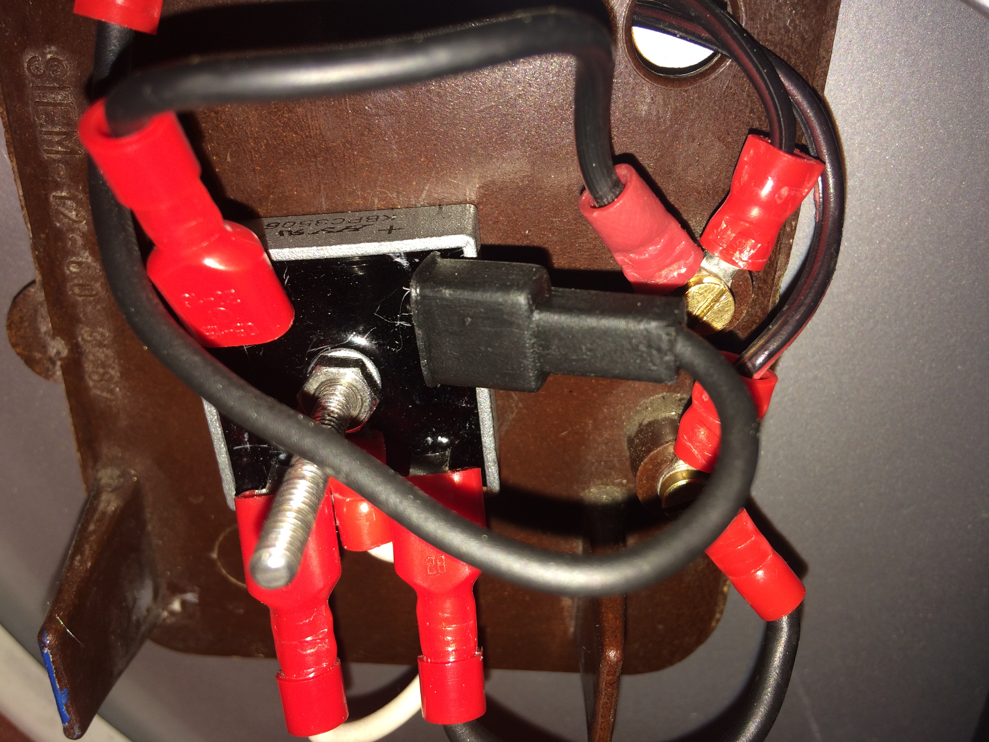

questo e' il collegamento al raddrizzatore

potresti fare una foto frontalmente del gruppo raddizzatore in maniera da vedere meglio i collegamenti, potresti avere anche il volano parzialmente smagnetizzato. t5rosso

ecco una foto fatta meglio forse

troppo ravvicinata il signore di padova ( dario) e' un mio amico so che lavora bene la bobina esterna non centra niente ,ha messo bene a massa l uscita negativa del raddrizzatore? t5rosso
Controllero' per bene la massa, comunque avevo provato a vedere con il tester se c' era continuita' dal polo della massa del raddrizzatore al telaio ed era ok
