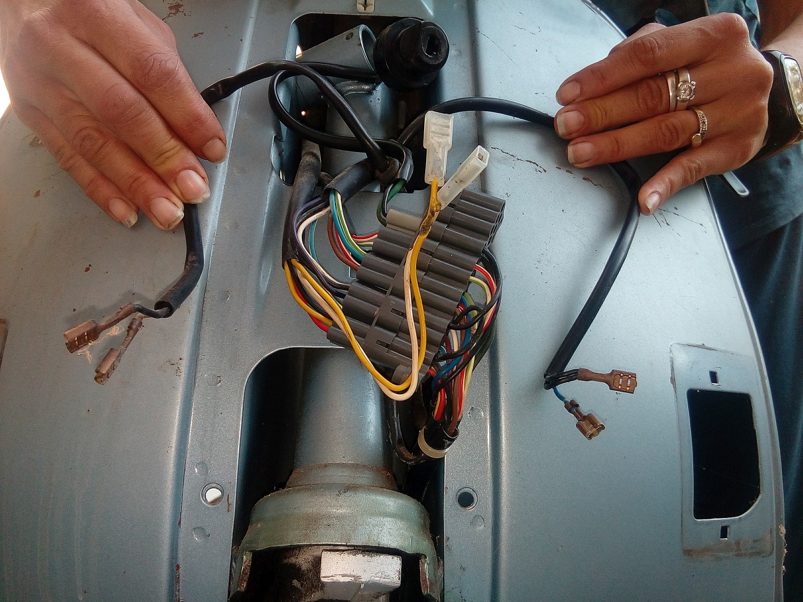

Biellas Inviato Settembre 30, 2017 Inviato Settembre 30, 2017 Salve a tutti, finalmente dopo 1 anno di duro lavoro a tempo perso sono riuscito a riverniciare la mia vespetta. Adesso devo rimontare la bimba, ma siccome è il mio primo restauro e la mia prima vespa ho delle difficoltà nell'ordine di montaggio.Mi sapreste consigliare con che ordine cominciò ?Io pensavo per primo impianto elettrico, poi dopo ? Comunque già a montare l' impianto elettrico non sò come fare. Ho sentito dire che la PK è rognosa nel montaggio dell'impianto a confronto di altri modelli, perchè ? E' forse per questo che non riesco? Poi come li tiro i cavi dentro il tunnel? Vi ringrazio se potreste darmi delle dritte come già avete fatto in passato per altre cose. GRAZIEEE Ecco il mio lavoro. . 0 Cita
vints Inviato Ottobre 1, 2017 Inviato Ottobre 1, 2017 (modificato) Ciao, io la sequenza di montaggio che ho seguito per rimontare la mia è stata: 1) Bordoscudo; 2)Strisce pedana; 3) Impianto elettrico; 4) Guaine frizione/marce/ acceleratore; 5) Pedale freno posteriore con guaina; 6) Cavalletto; 7) Forcella con parafango già installato; Poi ovviamente motore e manubrio. Comunque se hai dubbi fai foto e chiedi tranquillamente. Per inserire l'impianto elettrico, puoi aiutarti con una sonda da elettricista, oppure con un cavo delle marce, ovviamente io l'ho inserito dal vano carburatore verso la forcella. Modificato Ottobre 1, 2017 da vints 0 Cita
Biellas Inviato Ottobre 1, 2017 Autore Inviato Ottobre 1, 2017 42 minuti fa, vints dice: Ciao, io la sequenza di montaggio che ho seguito per rimontare la mia è stata: 1) Bordoscudo; 2)Strisce pedana; 3) Impianto elettrico; 4) Guaine frizione/marce/ acceleratore; 5) Pedale freno posteriore con guaina; 6) Cavalletto; 7) Forcella con parafango già installato; Poi ovviamente motore e manubrio. Comunque se hai dubbi fai foto e chiedi tranquillamente. Per inserire l'impianto elettrico, puoi aiutarti con una sonda da elettricista, oppure con un cavo delle marce, ovviamente io l'ho inserito dal vano carburatore verso la forcella. va bene farò cosi, ma una cosa mi sembra impossibile che tu l'abbia potuta fare, cioè inserire l'impianto elettrico dal vano carburatore verso la forcella perchè il PK è rognoso appunto per quello perchè ha l'impianto elettrico con un pettine di plastica gigantesco come puoi vedere dall' immagine che ho fatto prima di smontarlo. 0 Cita
vints Inviato Ottobre 1, 2017 Inviato Ottobre 1, 2017 Scusa hai ragione, inseriscilo dal piantone verso il vano carburatore 0 Cita
zichiki96 Inviato Ottobre 1, 2017 Inviato Ottobre 1, 2017 Di solito si lasciano i vecchi cavi elettrici, oppure si tira dentro un filo di ferro per far da guida al nuovo impianto durante lo smontaggio. Comunque dal piantone con l'aiuto di una sonda da elettricista riesci a tirarti dietro l'impianto elettrico senza problemi. 0 Cita
Biellas Inviato Ottobre 1, 2017 Autore Inviato Ottobre 1, 2017 9 ore fa, zichiki96 dice: Di solito si lasciano i vecchi cavi elettrici, oppure si tira dentro un filo di ferro per far da guida al nuovo impianto durante lo smontaggio. Comunque dal piantone con l'aiuto di una sonda da elettricista riesci a tirarti dietro l'impianto elettrico senza problemi. Okay, ci sono riuscito con la sonda da elettricista. Si può chiudere. 0 Cita

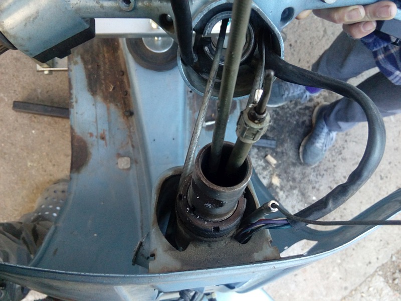

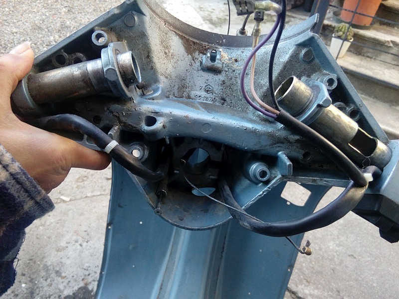

Biellas Inviato Ottobre 2, 2017 Autore Inviato Ottobre 2, 2017 (modificato) 22 ore fa, Biellas dice: Okay, ci sono riuscito con la sonda da elettricista. Si può chiudere. Anzi dovrei chiedere in che ordine vanno messo le guaine del pk a partire dal manubrio fino a finire giù nel motore, cambio.Purtroppo ho fatto solo queste foto prima di smontarla Modificato Ottobre 2, 2017 da Biellas aggiungo foto 0 Cita
Biellas Inviato Ottobre 2, 2017 Autore Inviato Ottobre 2, 2017 (modificato) Purtroppo ho fatto solo queste foto prima di smontarla Modificato Ottobre 2, 2017 da Biellas 0 Cita
vints Inviato Ottobre 3, 2017 Inviato Ottobre 3, 2017 Il 2/10/2017 at 19:00, Biellas dice: Anzi dovrei chiedere in che ordine vanno messo le guaine del pk a partire dal manubrio fino a finire giù nel motore, cambio.Purtroppo ho fatto solo queste foto prima di smontarla Mettendoti seduto sulla vespa, al lato destro devi mettere le guaine delle marce e della frizione, mentre sul lato sinistro l'acceleratore. 0 Cita
Biellas Inviato Ottobre 3, 2017 Autore Inviato Ottobre 3, 2017 5 minuti fa, vints dice: Mettendoti seduto sulla vespa, al lato destro devi mettere le guaine delle marce e della frizione, mentre sul lato sinistro l'acceleratore. 0 Cita
vints Inviato Ottobre 3, 2017 Inviato Ottobre 3, 2017 Adesso, Biellas dice: Scusa ho scritto male, sedendoti sulla vespa, lato sinistro marce e frizione, mentre lato destro acceleratore. 0 Cita
Biellas Inviato Ottobre 5, 2017 Autore Inviato Ottobre 5, 2017 Il 3/10/2017 at 21:11, vints dice: Scusa ho scritto male, sedendoti sulla vespa, lato sinistro marce e frizione, mentre lato destro acceleratore. 0 Cita

Biellas Inviato Ottobre 14, 2017 Autore Inviato Ottobre 14, 2017 (modificato) Chiedo aiuto, sarà anche una banalità, ma non riesco a mettere la vite che è in cima alla forcella, quella che tiene il il "manubrio" al piantone della forcella. Quella che ha misura M8 e poi a metà si restringe. Questa: Sò che c'è un metodo, ma siccome è la mia prima vespa, non ho esperienza. Grazie x un'aiuto. Modificato Ottobre 14, 2017 da Biellas aggiunto foto 0 Cita
Biellas Inviato Ottobre 14, 2017 Autore Inviato Ottobre 14, 2017 Ho comunque un dubbio che non sono riuscito a risolvere, cioè non sono sicuro dove passano le 2 guaine delle marce dentro al manubrio. Passano nella fessura in alto o in quella in mezzo? Poi ne rimarrebbe un' altra ma li sono sicuro passa la guaina del gas. ??? 0 Cita
vints Inviato Ottobre 15, 2017 Inviato Ottobre 15, 2017 (modificato) Le guaine delle marce, passano nell'asola sinistra insieme a quella della frizione. Mentre nell'asola di destra passa la guaina dell'acceleratore insieme al cablaggio elettrico. Si vede bene nella prima foto che hai messo del 2 ottobre. Modificato Ottobre 15, 2017 da vints 0 Cita
Biellas Inviato Ottobre 15, 2017 Autore Inviato Ottobre 15, 2017 21 ore fa, Biellas dice: Ho comunque un dubbio che non sono riuscito a risolvere, cioè non sono sicuro dove passano le 2 guaine delle marce dentro al manubrio. Passano nella fessura in alto o in quella in mezzo? Poi ne rimarrebbe un' altra ma li sono sicuro passa la guaina del gas. ??? Accidenti, che brutto lavoro questo. Molte volte Piaggio ha fatto dei progetti dove i pezzi stanno su al millimetro e se si mette una cosa al suo posto che sembra essere giusto, poi nel momento in cui si utilizza ci si accorge che quello xyz andava sì li, ma davanti alla guaina perchè se lo si mette dietro poi si avranno problemi quando si sterza o cose del genere. Corradino Ascanio ha fatto un bel progetto, ma i minimi particolari...mah......insomma, la vespa non è un'aereo 0 Cita
