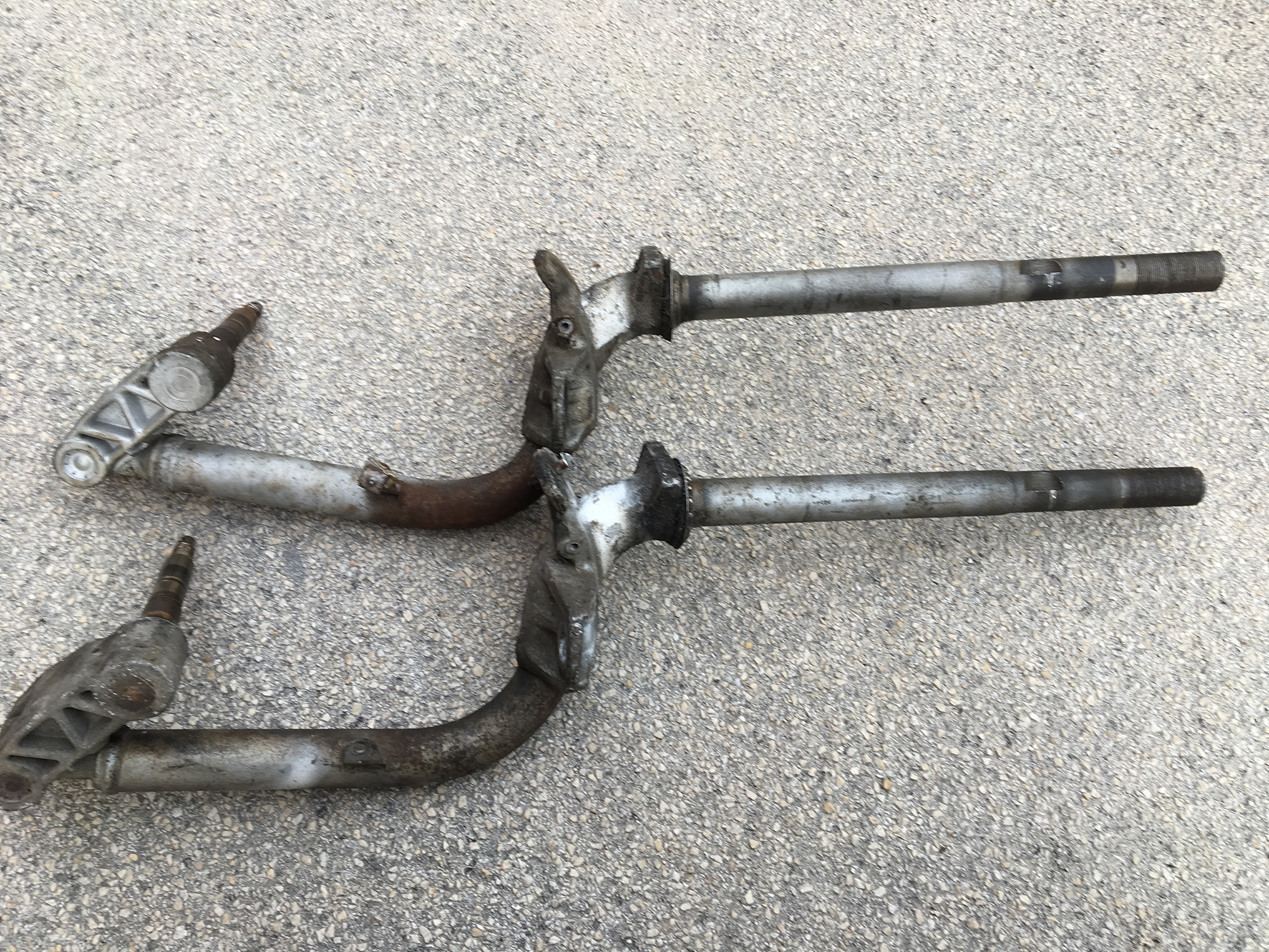

vespanunzio Inviato Marzo 11, 2018 Autore Inviato Marzo 11, 2018 Finalmente ho avuto il tempo di smontare le due forcelle, la mia e quella che ho preso di seconda mano, visto che la mia, a quanto pare, era storta. A proposito della revisione e verniciatura un tipo del mio club sostiene che non vanno fatte alluminio ruote bensì una sorta di grigio opaco. Chiedo aiuto a voi esperti: che colore uso? Ecco le forcelle, sopra la mia storta, sotto quella di seconda mano. 0 Cita
Marben Inviato Marzo 11, 2018 Inviato Marzo 11, 2018 Alluminio, alluminio. Lo puoi vedere tu stesso sui due tubi di sterzo in tuo possesso. 0 Cita
vespanunzio Inviato Marzo 11, 2018 Autore Inviato Marzo 11, 2018 Alluminio, alluminio. Lo puoi vedere tu stesso sui due tubi di sterzo in tuo possesso. Ciao Marco, meno male che ci sei!!! Continuo a non capire perché non sanno una beata mazza ma parlano sempre fino a farmi venire i dubbi. Inviato dal mio iPhone utilizzando Tapatalk 0 Cita
