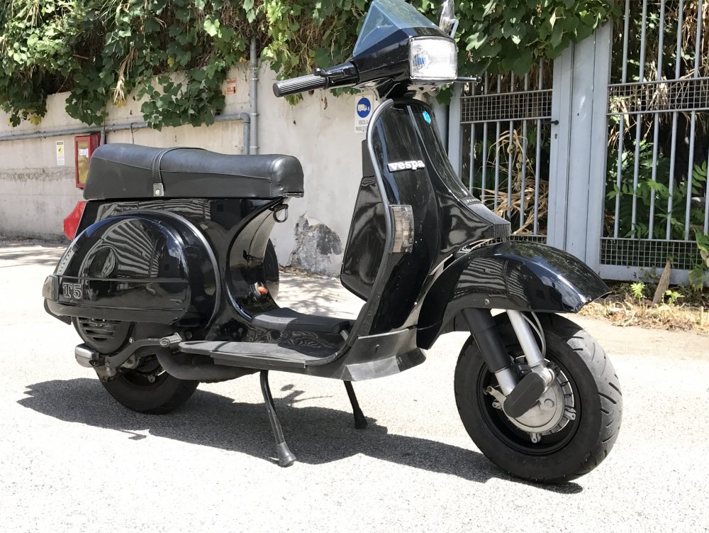

Ecco anche la vespa:
Cosa ne pensate? Avrà un buon rendimento?
sono marmitte che spostano la coppia in alto.... e quindi NON VANNO BENE sulla T5.
Serve la megadella dedicata se vuoi che vada forte e bene, con un sound accettabile.

E di una SIP Road cosa ne pensi?

15 ore fa, FranKesco dice:
credo che la sip road (suppongo perchè sul T5 mai provata in vero) sia simile alla versione per PX con il solo collettore modificato...
se così fosse e a fiuto così probabilmente è, è anche lei troppo aperta.
Solo motori molto potenti e capaci di elevato numero di giri amano le marmitte particolarmente aperte!
Se si predilige tiro e coppia è meglio stare su marmitte appena più chiuse-
La T5 ha i giri ma non proprio i cavalli necessari (150CC dovevano farla accidenti a loro, infatti la travaseria è enorme rispetto alla cilindrata!) e a coppia è scandalosa, meglio tenersi sul chiuso, Mega a 1.2 per T5 direi meglio di SIP, ma sono MIE supposizioni.
