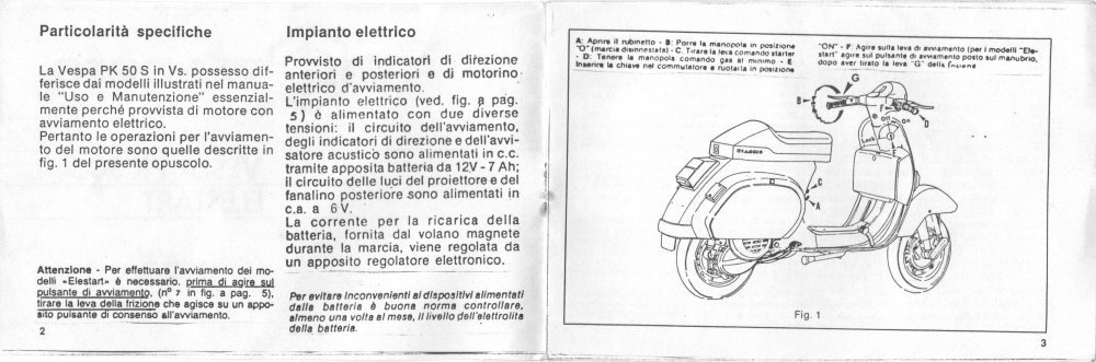

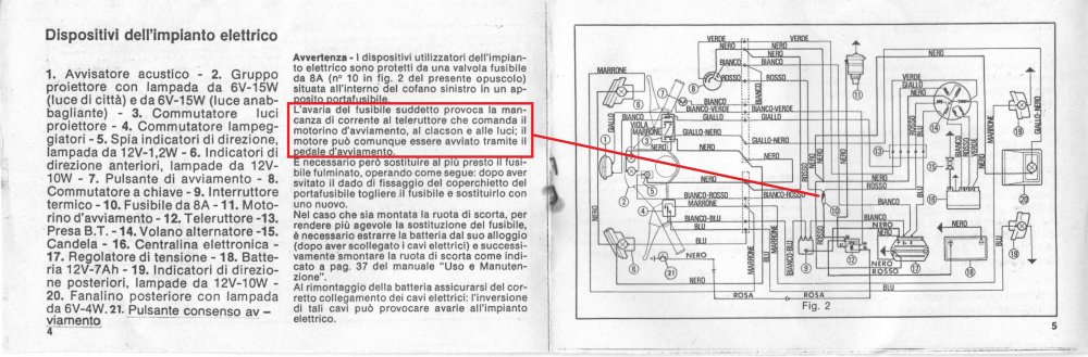

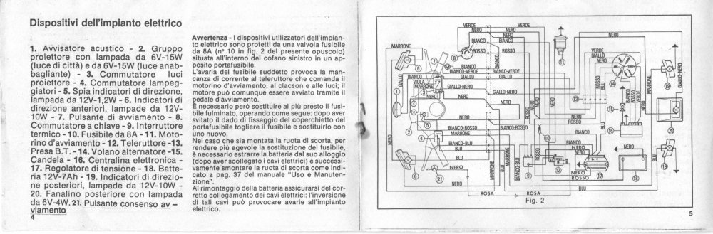

vints Inviato Agosto 15, 2017 Inviato Agosto 15, 2017 Se la tua vespa ha il motorino di avviamento e' una pk50 s elestart, con impianto misto 6/12volt, con batteria. 6volt per luci clacson; 12volt per frecce ed avviamento elettrico, i quali funzionano solo con la batteria. 0 Cita
