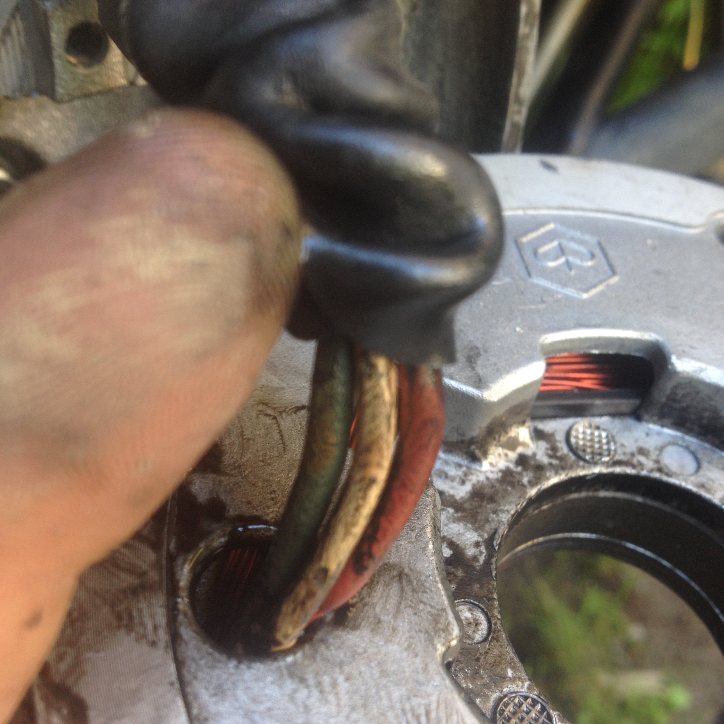

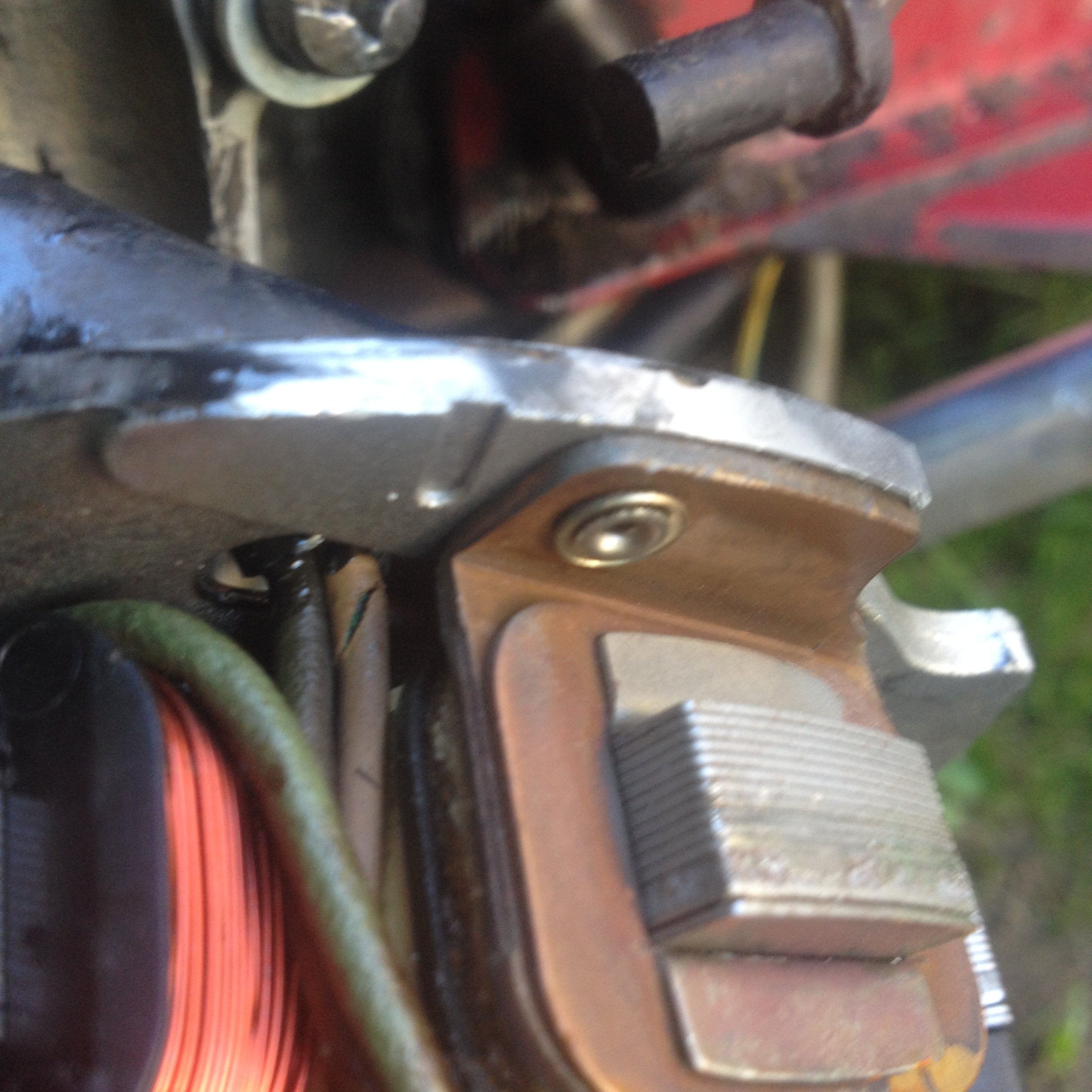

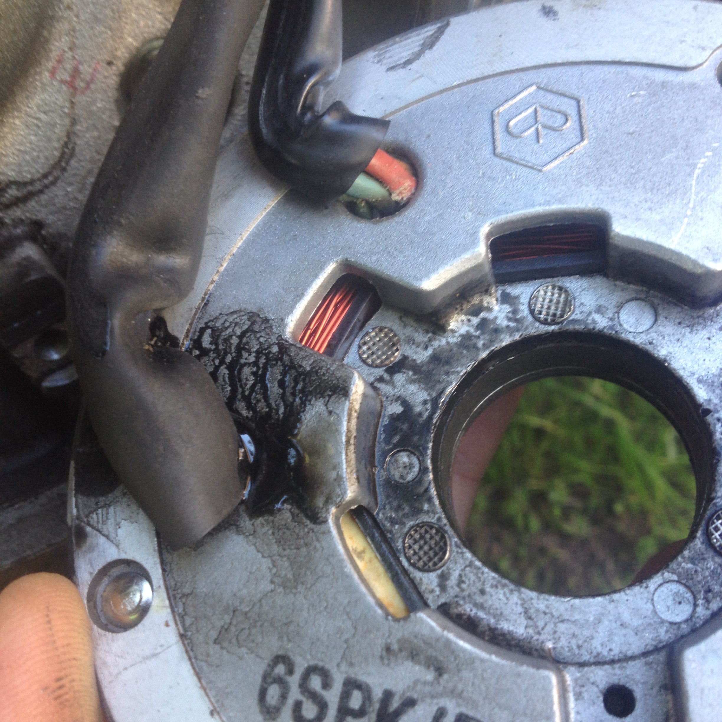

livella Inviato Ottobre 11, 2017 Autore Inviato Ottobre 11, 2017 (modificato) 22 ore fa, Psycovespa77 dice: Ora che hai cambiato carburatore senza risolvere,concentrati come ti avevo detto sulla parte elettrica.Hai controllato per bene i cablaggi dello statore?Dentro le guaine e in punti che non vedi(specie tra piatto e spinotto che va al telaio)ise l'isolante dei cavi è andato a putt,ci diventi matto senza risolvere.Una volta controllato tutto alla perfezione,se puoi escludere i cavi ti concentri su pick up e bobina.Se hai conoscenze con ape 50,statori e bobine sono perfettamente intercambiabili per fare una prova. Ho Smontato lo statore e sembra tutto ok per quanto riguarda i fili sembrano tutti a posto, (nella prima foto il filo rosso è solo sporco dove toccava con il foro; solo in un punto uno sembra avere un piccolo taglio (ultima foto), abbiamo trovato il colpevole? Modificato Ottobre 11, 2017 da livella 0 Cita
Psycovespa77 Inviato Ottobre 11, 2017 Inviato Ottobre 11, 2017 Da ricablare completamente,cavi tutti nuovi e via.Quelli son tutti cotti,si sbriciolano a guardarli.Se riesci a togliere la protezione in gomma dello spinotto dovresti trovare sorprese anche li.Che i colpevoli siano loro è molto probabile,magari li cambi e scopri che anche il pick up fa i capricci...ma tanto i cavi li devi cambiare lo stesso,intanto si inizia da quelli.Prima di fare il lavoro procurati i faston maschio da inserire nello spinotto,se non li trovi so dove indirizzarti. 0 Cita
