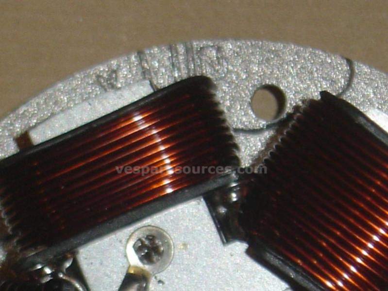

pulun Inviato Giugno 30, 2017 Inviato Giugno 30, 2017 Ciao a tutti, non sono molto ferrato in smallframe elettroniche e quindi volevo sapere dove posizionare lo statore della Hp, ci sono 3 tacchette, una su A, l'altra su N e un'altra poco prima della N, A è quasi tutto ritardato... Al momento l'ho messa su A ma ai bassi regimi mi sembra un po' fiacca. Il motore è un HP con cilindro originale gilardoni, 16/16 e sito plus. Aspetto consigli. Grazie. 0 Cita

vints Inviato July 1, 2017 Inviato July 1, 2017 Ah beh, ti ringrazio per il tuo consiglio ma fin lì ci arrivavo anch'io... Ho chiesto a chi ne sa più di me per evitare la trafila di smontare il copriventola, dado del volano, estrattore per togliere il volano ecc ecc... Se fosse stata la posizione della sella non avrei neanche scritto il post e avrei provato da solo tutte le possibilità... Il tuo statore dovrebbe essere come quello in foto, e siccome la tua vespa è originale 50 allinea la tacca centrale. Dovrebbe andare bene. Comunque che getti hai sotto il 16/16? P.s. Tirare giù il volano è un lavoro da 2 minuti, mica ti avevo consigliato di aprire i carter? 0 Cita
pulun Inviato July 3, 2017 Autore Inviato July 3, 2017 Il tuo statore dovrebbe essere come quello in foto, e siccome la tua vespa è originale 50 allinea la tacca centrale. Dovrebbe andare bene. Comunque che getti hai sotto il 16/16? Il mio statore era come quello in foto ma il consiglio che mi hai dato stavolta è da 10 e lode! I getti del 16/16 è una storia un po' lunga... non so con quali getti il 16/16 esca di fabbrica ma io ho preso un "corpo" di un 16/16 e un 16/12 completo (o un 16/10 non ricordo bene dovrei andare a controllare) e ho trasferito tutti i getti tranne il getto del massimo che è un 64 e la vite del minimo svitata di due giri e mezzo dal tutto chiuso (ora riparto con 3 giri e mezzo). Fai conto che la vespa ha gruppo termico praticamente originale con piano testa lappato sul marmo e carta 400 e camera di scoppio lucidata a specchio, travasi al carter leggerissimamente raccordati con quelli del cilindro tanto per togliere lo scalino, sito plus nuovo tipo e 16/16 senza retina, solo con la scatola filtro nera. Nonostante il piatto statore tutto ritardato la vespa parte al primissimo colpo di pedalata... Comunque credo che con l'anticipo giusto la musica in tema di risposta alla manetta dx sia un po' differente... considerando comunque di avere in mano un 50cc... OT il prossimo step se non la vendo sarà un 75cc e un pignone da 16 (ora ho 4 marce e la 15/69) 0 Cita
Marben Inviato July 5, 2017 Inviato July 5, 2017 Il tuo statore dovrebbe essere come quello in foto, e siccome la tua vespa è originale 50 allinea la tacca centrale. Dovrebbe andare bene. Quoto: dai miei ricordi, la HP usciva di fabbrica proprio con la tacca centrale allineata al riferimento sul carter. Dovrebbe essere 19°. La tacca A è per l'Ape 50 e dovrebbe corrispondere a 15°. 0 Cita

vints Inviato July 7, 2017 Inviato July 7, 2017 Metti lo statore nella giusta posizione, svita la vite laterale di 2 giri oppure 2 giri1/2, scalda bene il motore e poi fai una regolazione più precisa. 0 Cita
