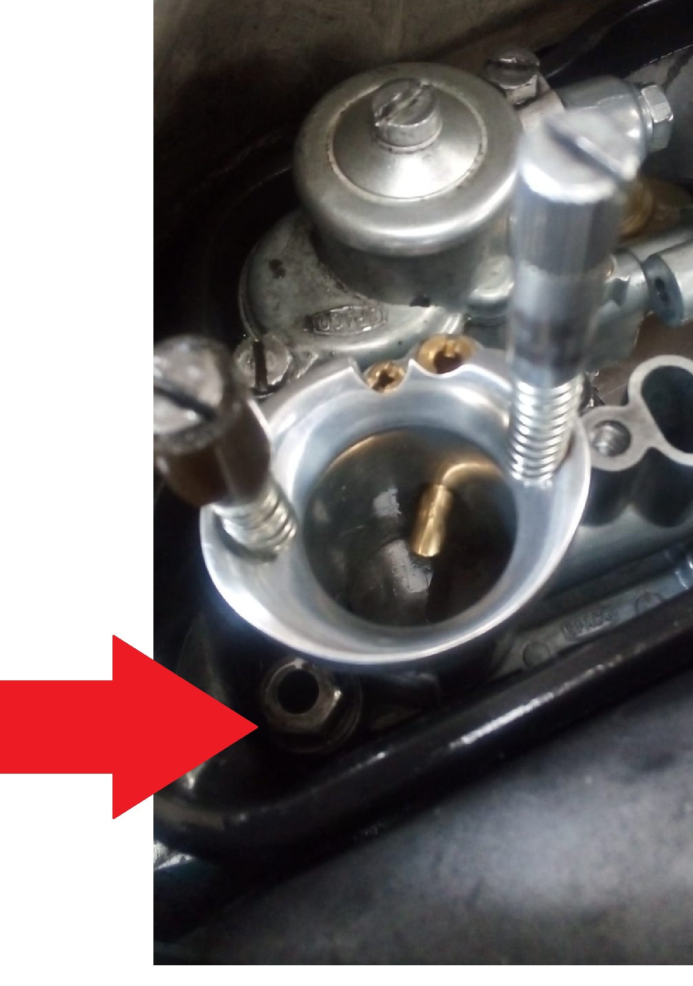

etoplasma Inviato Giugno 18, 2019 Inviato Giugno 18, 2019 Ieri ho deciso di provare a montare il 28 in sostituzione del 26. Bè sono molto scioccato da come vengono progettati questi pezzi. Spero che il mio sia tataao una preserie o qualche cosa del genere. Con i pezzi nel kit non si monta. Il dado a colonna M7 posteriore non si avvita perchè tocca il corpo del carburatore, dovrò trovare una soluzione. 0 Cita
paletti Inviato Giugno 18, 2019 Autore Inviato Giugno 18, 2019 33 minuti fa, etoplasma dice: Ieri ho deciso di provare a montare il 28 in sostituzione del 26. Bè sono molto scioccato da come vengono progettati questi pezzi. Spero che il mio sia tataao una preserie o qualche cosa del genere. Con i pezzi nel kit non si monta. Il dado a colonna M7 posteriore non si avvita perchè tocca il corpo del carburatore, dovrò trovare una soluzione. ciao,su che large l'hai montato e se puoi documentarci con una foto per favore 0 Cita
etoplasma Inviato Giugno 18, 2019 Inviato Giugno 18, 2019 (modificato) Montato e smontato visto che devo trovare un altro modo per fissarlo, comunque PX con scatola x miscelatore Modificato Giugno 18, 2019 da etoplasma 0 Cita
paletti Inviato Giugno 18, 2019 Autore Inviato Giugno 18, 2019 35 minuti fa, etoplasma dice: Montato e smontato visto che devo trovare un altro modo per fissarlo, comunque PX con scatola x miscelatore Ciao,in poche parole non riesci ad avvitare una delle due viti del carburatore (da foto) Ma loro che cosa hanno detto? 0 Cita
etoplasma Inviato Giugno 18, 2019 Inviato Giugno 18, 2019 esatto, con quanto in dotazione è impossibile serrare il carburatore. no non ho contattato nessuno non enso che risoverei niente. 0 Cita
paletti Inviato Giugno 18, 2019 Autore Inviato Giugno 18, 2019 (modificato) 43 minuti fa, etoplasma dice: esatto, con quanto in dotazione è impossibile serrare il carburatore. no non ho contattato nessuno non enso che risoverei niente. ciao, scusami ma perché?Fai una foto e invialo alla Pinasco spiegandogli il problema,fai una foto che si capisce l'impossiblità di inserire ed avvitare la vite Modificato Giugno 18, 2019 da paletti 0 Cita
