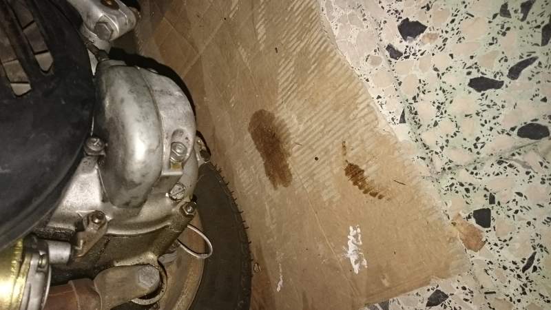

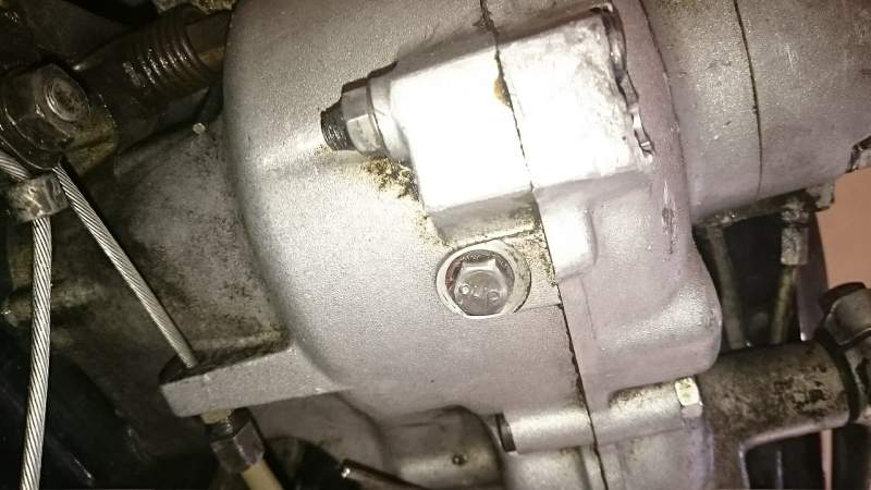

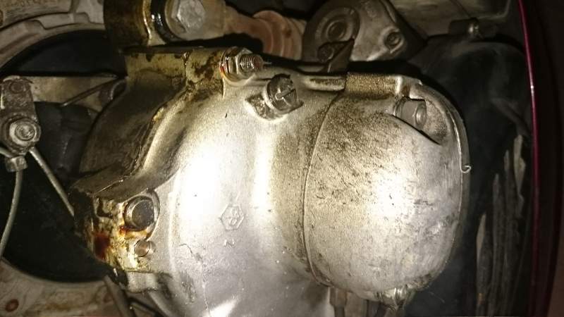

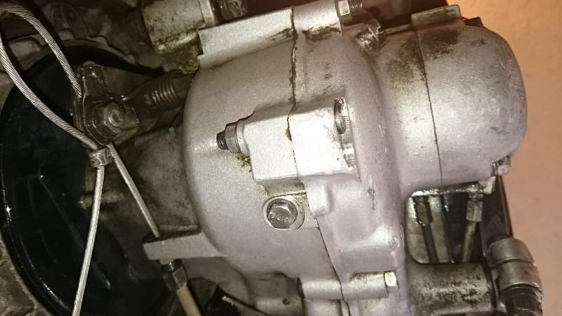

robi73 Inviato Febbraio 10, 2017 Inviato Febbraio 10, 2017 Ciao a tutti, ho notato una perdita d'olio nella parte bassa del carter, sapreste dirmi di cosa si tratta nello specfico e come risolvere ? Dovrò rabboccare l'olio ? Allego alcune foto. Grazie 0 Cita
paletti Inviato Febbraio 10, 2017 Inviato Febbraio 10, 2017 Ciao e benvenuto.dagli una bella pulita al motore e se hai delle perdite copiose appena le vedi fai delle foto così si capisce meglio.Così c'è olio ovunque.Per il rabbocco togli il tappo e se non è a filo aggiungi fino a quando non sborda 0 Cita

mauro_sarno76 Inviato Febbraio 13, 2017 Inviato Febbraio 13, 2017 Potrebbe essere il perno della leva messa in moto o l'oring " suo compare " nel carter. A me hanno fatto dannare. Ho aperto il motore cambiati tutti e due e non piove più. Lo faceva ovviamente solo dopo l'uso a caldo. Guardando le prime foto sul cartone la perdita sembrava provenire proprio da lì. 0 Cita

Zanco Inviato Febbraio 13, 2017 Inviato Febbraio 13, 2017 si anche la mia perde olio dopo averla utilizzata.. ieri ho lavato completamente i carter con della benza e aspetto di fare qualche km per individuare la perdita.. io ho la sensazione che perde dal lato frizione.. magari l'oring del carter frizione. 0 Cita

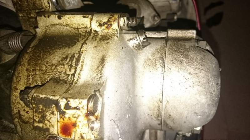

robi73 Inviato Febbraio 28, 2017 Autore Inviato Febbraio 28, 2017 Eccola, di nuovo, la gocciolina d'olio, ho praticamente fatto una tac di foto al motore, soltanto che dallo smartphone non so caricarle, help please. 0 Cita
Zanco Inviato Marzo 1, 2017 Inviato Marzo 1, 2017 Eccola, di nuovo, la gocciolina d'olio, ho praticamente fatto una tac di foto al motore, soltanto che dallo smartphone non so caricarle, help please. non l'ho mai fatto ma prova con l'app Tapatalk e forse da li ti riesce meglio caricare le foto dal cell. 0 Cita
robi73 Inviato Marzo 1, 2017 Autore Inviato Marzo 1, 2017  C'è l'ho fatta, ma la parte inferiore del Carter, sebbene vi fosse la goccia d'olio, era pulitissima, al contrario della parte interna, molto umida, quasi bagnata. Cosa ne pensate? 0 Cita
