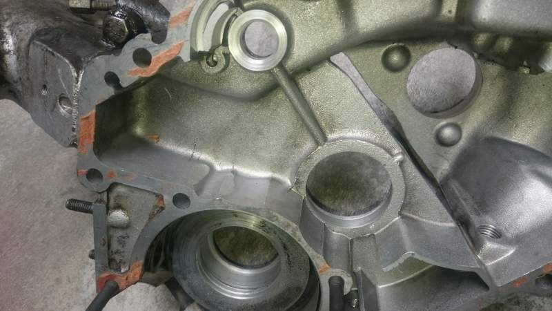

Fralight Inviato Ottobre 1, 2016 Autore Inviato Ottobre 1, 2016 Perfetti grazie del consiglio. Approfitto della tua disponibilità per chiederti due cose che osservando i carter mi preoccupano. Nella prima foto sono normali quegli avvallamenti sopra la sede del cuscinetto albero? E nella seconda foto quella gola sopra all altra sede cuscinetto è normale o è una rottura? Sembra irregolare come forma. Grazie - - - post uniti in automatico dal sistema - - - Ecco l altra foto... Credo che l ordibe delle foto sia opposto risoetto alla mia richiesta. 0 Cita
sartana1969 Inviato Ottobre 1, 2016 Inviato Ottobre 1, 2016 Perfetti grazie del consiglio. Approfitto della tua disponibilità per chiederti due cose che osservando i carter mi preoccupano. Nella prima foto sono normali quegli avvallamenti sopra la sede del cuscinetto albero? E nella seconda foto quella gola sopra all altra sede cuscinetto è normale o è una rottura? Sembra irregolare come forma. Grazie - - - post uniti in automatico dal sistema - - - Ecco l altra foto... Credo che l ordibe delle foto sia opposto risoetto alla mia richiesta. tutto regolare. Tranquillo quando provi l'albero fai anche questi controlli: nel tuo albero la biella - con tutta la biella inserita tra le mannaie - se la muovi a destra e sinistra, tocca le mannaie o no? ora tira la biella fuori, corpo albero nella mano sx, biella nella mano dx fai fare alla biella il movimento che le fare bbe fare il pistone per 2/3 cm spingendo con la mano destra. se senti che ruotando nel suo asse, gratta, allora ha il piede rovinato al 99% se non gratta fai 4/5 prove con rotazioni differenti tra loro e prova 0 Cita
