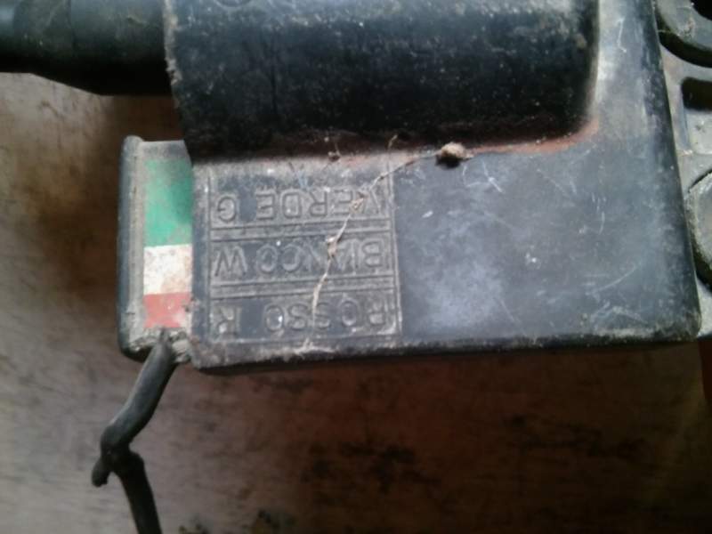

Special2000 Inviato Novembre 25, 2016 Autore Inviato Novembre 25, 2016 Mi ero dimenticato, ecco le foto della centralina 0 Cita
Redivivus Inviato Novembre 28, 2016 Inviato Novembre 28, 2016 Ciao a tutti. Proprio ieri ho dato uno sguardo tra gli annunci. Per la quattro poli ne ho trovata una rossa d'importazione,il marchio è quello di Mandelli. La Top Performances ha aggiornato il catlogo questo mese o lo scorso,mi pare che sia cambiato qualcosa ma quella nera comunque c'è. Tra gli altri modelli mi pare di averne viste di più col marchio IDM. Probabilmente prima ci doveva esser qualche altro modello ad anticipo variabile adatto all'impianto a sei poli della Vespa. Ancora non so districarmi tra le vari emodifiche. Con quella della foto sei riuscito a mettere in moto? C'è la scintilla? Come appunto metto nell'elenco delle accensioni per variare l'anticipo la Kytronik,questa ancora non sono andato a cercarla. 0 Cita
