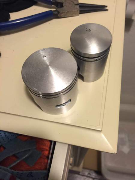

Naoto Inviato Maggio 8, 2016 Autore Inviato Maggio 8, 2016 Ehmmmmm....SI! Secondo la Piaggio addirittura il rodaggio dura 2000km:orrore:(come scritto sulle targhette) Ma dai.. ! Sono andato a prendermi i vari libretti ed in effetti hai ragione.. sono ancora in rodaggio e sto montando un 75.. ecc.. ecc.. vabbè vorrà dire che perderò la garanzia.. Però per fortuna con la Revival il rodaggio e' di soli 1000 km. Qui di seguito un paio di scatti.. da cui potete notare che ho ancora da sfruttare il primo controllo gratuito dei 500 km.. sono un po' oltre i due mesi.. ma se trovo il conce gentile.. magari mi dice bene 0 Cita

Naoto Inviato Maggio 9, 2016 Autore Inviato Maggio 9, 2016 Arrivato il tutto Inviato dal mio iPhone utilizzando Tapatalk 0 Cita
Naoto Inviato Maggio 9, 2016 Autore Inviato Maggio 9, 2016 Era cromata.. ma l'ha spedita nera Inviato dal mio iPhone utilizzando Tapatalk 0 Cita
armiET3 Inviato Maggio 9, 2016 Inviato Maggio 9, 2016 Arrivato il tutto [ATTACH]160710[/ATTACH] [ATTACH]160711[/ATTACH] [ATTACH]160712[/ATTACH] BENE bene .... la settimana e tutta d'acqua:oops:..... puoi montare con calma..... 0 Cita
Naoto Inviato Maggio 9, 2016 Autore Inviato Maggio 9, 2016 BENE bene .... la settimana e tutta d'acqua:oops:..... puoi montare con calma..... Esatto 0 Cita
Special2000 Inviato Maggio 9, 2016 Inviato Maggio 9, 2016 Era cromata.. Ma l'ha spedita nera Inviato dal mio iPhone utilizzando Tapatalk Tienici aggiornati 0 Cita

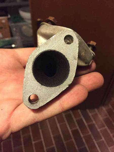

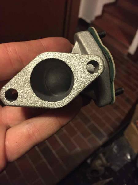

Naoto Inviato Maggio 9, 2016 Autore Inviato Maggio 9, 2016 Inizio il change Quasi dimenticavo di scrivervi che ho recuperato un collettore di scarico più aperto dell'originale.. speriamo giovi anche lui, vi posto le due foto così notate la notevole differenza.. L'originale : Quello più aperto : Inviato dal mio iPhone utilizzando Tapatalk 0 Cita
Naoto Inviato Maggio 9, 2016 Autore Inviato Maggio 9, 2016 Direi che è un altra cosa Inviato dal mio iPhone utilizzando Tapatalk 0 Cita

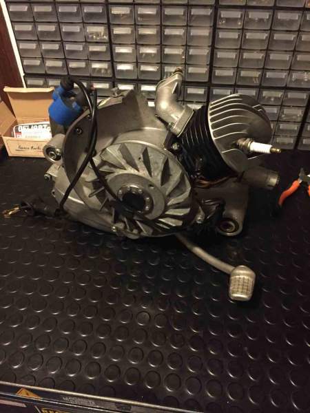

Naoto Inviato Maggio 9, 2016 Autore Inviato Maggio 9, 2016 Inviato dal mio iPhone utilizzando Tapatalk 0 Cita

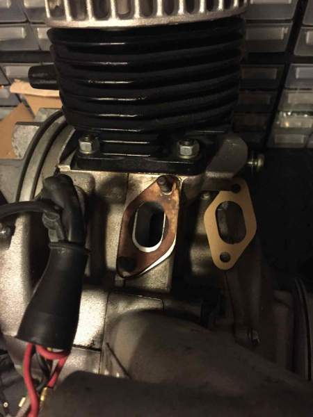

Naoto Inviato Maggio 9, 2016 Autore Inviato Maggio 9, 2016 Adesso monto il collettore di aspirazione che grazie a voi ho acquistato Sostituisco la guarnizione, che era pure rotta e cotta.. Chissa' mai che ero un po' scarburato anche per questo motivo.. Devo lavorarci un po per staccarla.. è un pezzo unico con il carter Inviato dal mio iPhone utilizzando Tapatalk 0 Cita
Naoto Inviato Maggio 9, 2016 Autore Inviato Maggio 9, 2016 Ci siamo .. Inviato dal mio iPhone utilizzando Tapatalk 0 Cita
Naoto Inviato Maggio 9, 2016 Autore Inviato Maggio 9, 2016 In settimana, rimonto il tutto e poi rodaggio.. tra l'altro nello smontaggio motore ho notato che il soffietto aspirazione era andato.. (Mollo e crepato) magari qualche vibrazione arrivava da lì , no? Inviato dal mio iPhone utilizzando Tapatalk 0 Cita

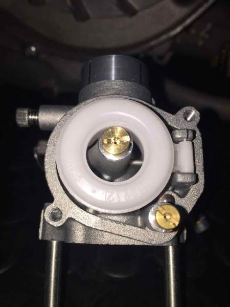

Naoto Inviato Maggio 9, 2016 Autore Inviato Maggio 9, 2016 Vendimi quella vespa. È perfetta. Fai un paio di pieni senza troppe pippe, importante è la carburazione mi raccomando. sarà dura.. ma c'è la farò x la carburazione.. domani guardo che getto max monta il 16.16 che mi è arrivato oggi e vi dico.. 0 Cita

Naoto Inviato Maggio 9, 2016 Autore Inviato Maggio 9, 2016 Getto MAX del 74 Pareri? Inviato dal mio iPhone utilizzando Tapatalk 0 Cita
poeta Inviato Maggio 9, 2016 Inviato Maggio 9, 2016 E' GRANDE a mio dire, provalo in caso se tartglia devi montarci e provarci un 70 ovvio con air box polini e Faco..... meglio era la sito ma hai preso la faco.. vabbè....passi.... il 74 è il getto max della Et3.... con 19-19 shbc. il 16-16 dovrebbe montare nativo il 66.... 66-70-74 il 70 direi. 0 Cita
