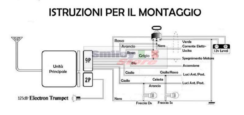

ho trovato le istruzioni in italiano qui http://www.cateu.org/articoli_m.php?id=138 e i collegamenti allego l'immagine HTB1jf2TGVXXXXcOaXXXq6xXFXXXE.jpg
sapere dirmi come si collega?
ho collegato la massa al nero a al meno della sirena
il positivo della sirena lo collegato al filo marrone
il positivo della batteria collegato al filo rosso
poi ho collegato sensore vibrazioni e indicatore led.
sapete dirmi se ho collegato giusto?
il blocco corrente a cosa serve e come va collegato?
grazie molte non so dove sbattere la testa:doh::doh::crazy:
ciao a tutti:ciao::cioe:
Di solito questi antifurti "cinesi" sono tutti uguali , quindi dovrebbero avere i colori dei cavi uguali , ti posto lo schema dell'antifurto che ho montato io : L'unica modifica che ho apportato riguarda il collegamento delle frecce perchè bisogna sdoppiare i cavi d'uscita in quanto la Vespa ha le frecce collegate alternativamente d'avanti-dietro : Se guardi lo schema e hai un po' di manualita' elettrotecnica lo capisci :

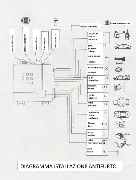

ho trovato le istruzioni in italiano qui http://www.cateu.org/articoli_m.php?id=138 e i collegamenti allego l'immagine [ATTACH=CONFIG]160069[/ATTACH][ATTACH=CONFIG]160070[/ATTACH]
vedendo lo schema sembrerebbe che tu abbia collegato giusto, non ho
capito se la tua richiesta intende altro. l'unica perplessità riguarda quando dici che "ho collegato la massa al nero a al meno della sirena". Solitamente il polo negativo della batteria va a massa verso il telaio, e così anche gli altri negativi.
Il blocco corrente, per quel che mi pare dalla figura, dato che non ci sono altre indicazioni, sembra servire a togliere corrente alla bobina, o pompa della benzina, da usare nelle auto.
