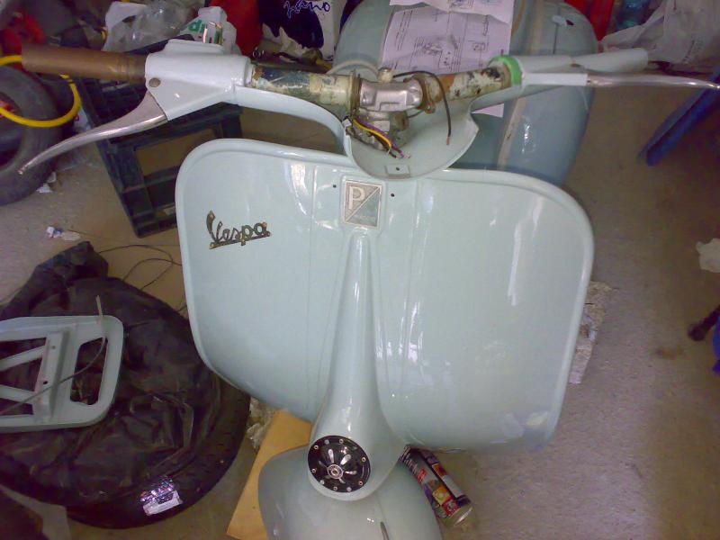

verel Inviato Aprile 9, 2008 Inviato Aprile 9, 2008 Ciao a tutti!!!! Dallo scorso luglio sono al lavoro per restaurare la mia nonna!!! L'ho acquistata 2 anni fa per 150 euro (avevavo deciso di buttarla), da un conoscente che gli aveva fatto qualche ritocchino (verniciata con bomboletta spay nera, butatto via listelli pedana, guarnizioni, scritta scudo e cresta parafango). I lavori procedono bene sono quasi alla fine della sverniciatura!!!! Avevo aperto il post in un altro sito ma non ricevendo mai risp alle mie richieste di aiuto lo apro qui!!! Vi posto qualche foto (da come era fino ad oggi)!!!!! 0 Cita

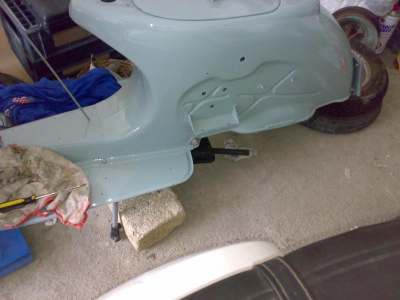

verel Inviato Aprile 13, 2008 Autore Inviato Aprile 13, 2008 Si le lamiere sono in buono stato (grazie alle varie verniciature che c'erano) e anche vero che 2 anni fa non si accanivano per le vespe con prezzi esagerati!!!!! l'unica pecca è questa in foto 0 Cita
verel Inviato Aprile 13, 2008 Autore Inviato Aprile 13, 2008 il tutto causato dal perno che si è spostato in avanti facendo passare all'interno le due alette invece di bloccarle.h 0 Cita

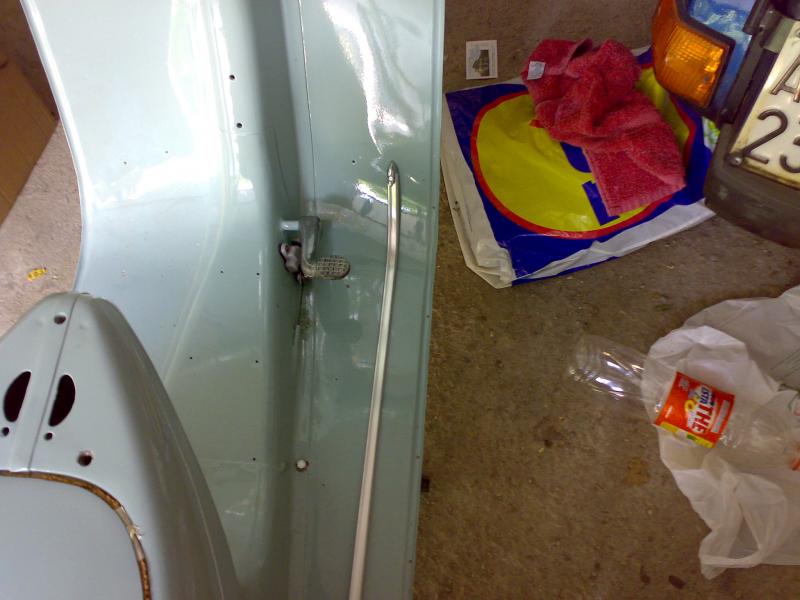

verel Inviato Aprile 15, 2008 Autore Inviato Aprile 15, 2008 Allora dopo parecchio svitol (anche due martellate) il risultato è questo. adesso non si riesce a muovere 0 Cita
verel Inviato Aprile 15, 2008 Autore Inviato Aprile 15, 2008 Qui invece è solo paura di agire( per evitare danni) come si tolgono i perni? Scusate ma sono agli inizi e vorrei fare meno danni possibili! Grazi 0 Cita
VNB Inviato Aprile 15, 2008 Inviato Aprile 15, 2008 Con il perno del mozzo quasi ci sei, una volta sbloccato ti puoi aiutare sempre con il martello e una vite dello stesso diametro del perno così riesci a sfilarlo completamente. I perni del tappo del serbatoio io non li ho toccati, in quanto (almeno i miei) sono ribattuti. Ho pulito il meglio possibile senza togliere il tappo dal serbatoio. 0 Cita
verel Inviato Aprile 15, 2008 Autore Inviato Aprile 15, 2008 Con il perno del mozzo quasi ci sei, una volta sbloccato ti puoi aiutare sempre con il martello e una vite dello stesso diametro del perno così riesci a sfilarlo completamente. I perni del tappo del serbatoio io non li ho toccati, in quanto (almeno i miei) sono ribattuti. Ho pulito il meglio possibile senza togliere il tappo dal serbatoio. Grazie mille!!!! La vite il martello per il mozzo ci avevo già pensato; per il sebatoio volevo propio smontarlo perchè sono sicuro che ci troverò ruggine 0 Cita
verel Inviato Novembre 1, 2008 Autore Inviato Novembre 1, 2008 Rieccomi dopo vari mesi persi per vari motivi ieri sono passato dal carrozziere e la mia nonnetta ha ricevuto una bella passata di fondo!!!! Prossima settimana (sempre se il carrozziere non mi fa aspettare 2 mesi e mezzo come per il fondo) verrà verniciata. Speriamo bene anche perchè non vedo l'ora di usarla!!!! 0 Cita
