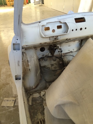

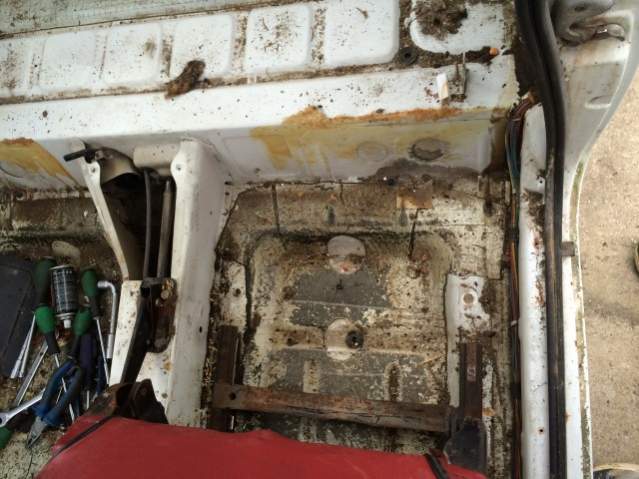

Administrators horusbird Inviato Novembre 1, 2015 Administrators Inviato Novembre 1, 2015 (modificato) Dopo tante ricerche, ho finalmente trovato una 500 L a buon prezzo, è da rifare integralmente ma, avendola pagata una cifra accettabile, preferisco spendere facendo i lavori a modo mio e non comprando un restaurato che non sai mai come è stato riverniciato. La prima operazione è stato lo smontaggio integrale e, a dire il vero, non è stato particolarmente complicato, iniziamo comunque con un po' di documentazione fotografica partendo dallo smontaggio Modificato Novembre 1, 2015 da horusbird 0 Cita

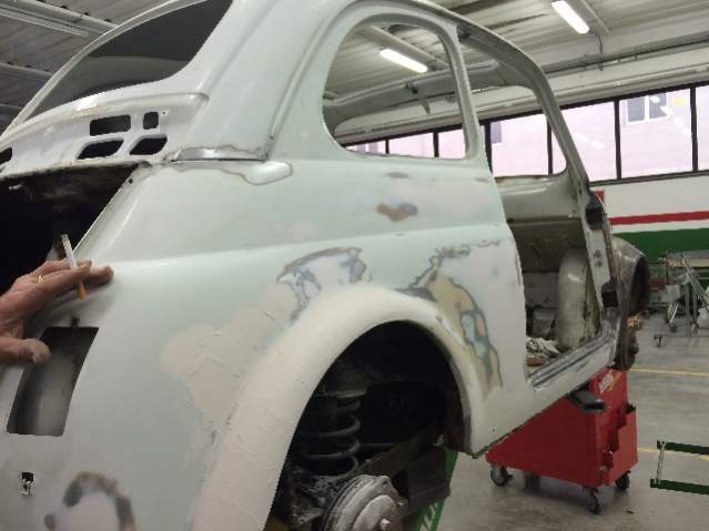

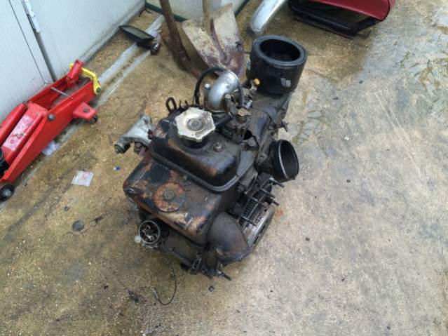

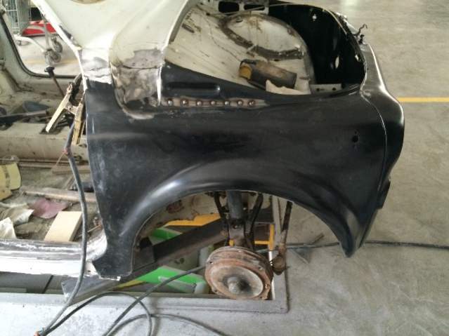

Administrators horusbird Inviato Novembre 1, 2015 Autore Administrators Inviato Novembre 1, 2015 Motore a terra: E poi di corsa portata in carrozzeria con il carrello: Il telaio era bene messo come fondi ma il frontale e i parafanghi erano da sostituire: 0 Cita

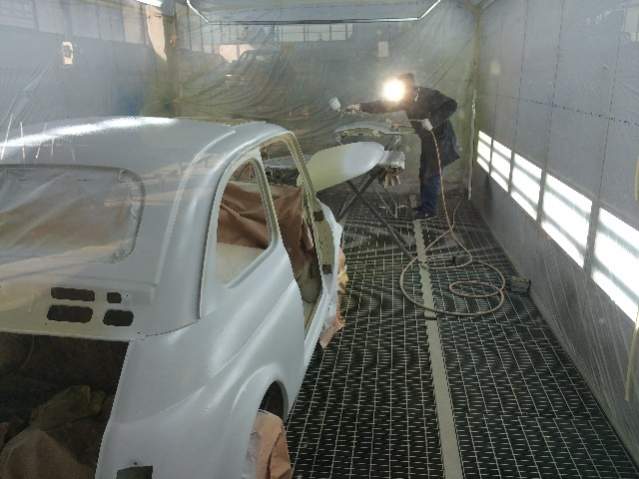

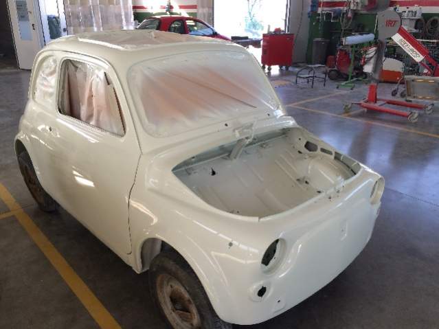

Administrators horusbird Inviato Novembre 1, 2015 Autore Administrators Inviato Novembre 1, 2015 E in carrozzeria si sostituisce il sostituibile: Pulizia del cofano posteriore e poi la prima mano di fondo: 0 Cita

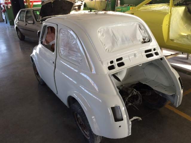

Administrators horusbird Inviato Novembre 1, 2015 Autore Administrators Inviato Novembre 1, 2015 (modificato) Dopo averla ben lisciata si vernicia ed eccola appena uscita dal forno: Seguita..... Modificato Novembre 1, 2015 da horusbird 0 Cita
senatore Inviato Novembre 1, 2015 Inviato Novembre 1, 2015 Pulizia del cofano posteriore Bene, ora che è finita di verniciare, non mi dire che sarai tu a rimontarla!? 0 Cita

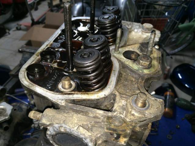

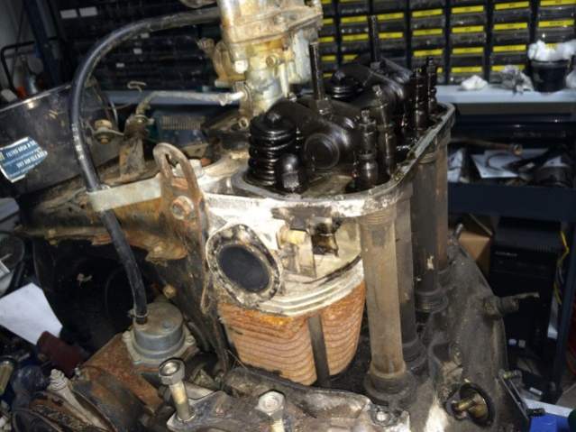

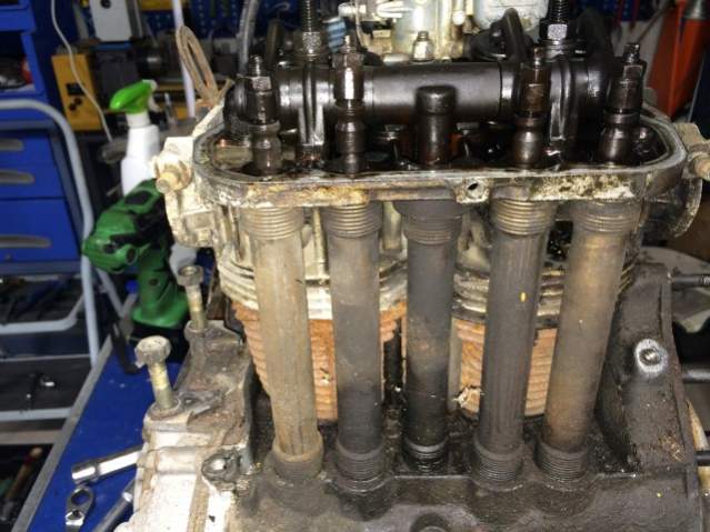

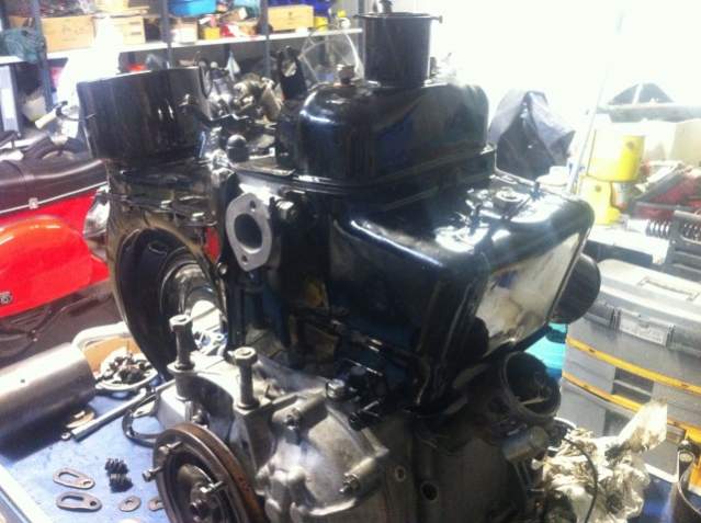

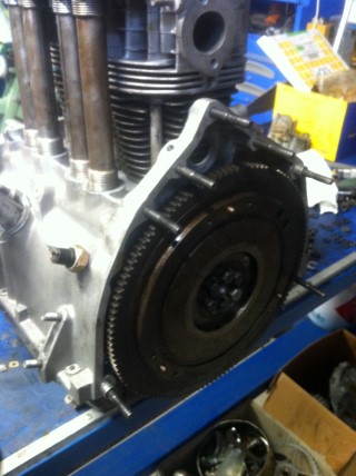

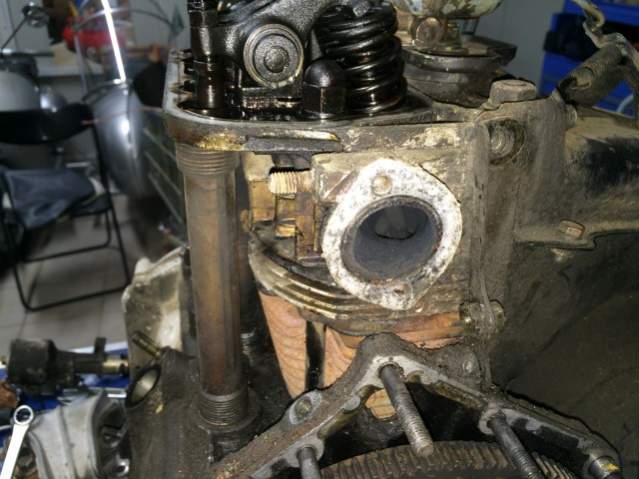

Administrators horusbird Inviato Novembre 1, 2015 Autore Administrators Inviato Novembre 1, 2015 (modificato) Si, rimontata integralmente ma soprattutto aperto e rifatto completamente il motore! Ecco lo smontaggio ed il rimontaggio: Modificato Novembre 1, 2015 da horusbird 0 Cita
Administrators horusbird Inviato Novembre 1, 2015 Autore Administrators Inviato Novembre 1, 2015 Lavori eseguiti: Canne e pistoni da 70. albero a cammes 45/75, testata spianate e sbassata, sedi valvole rettificate, valvole nuove, bronzine nuove, supporto motore asse a cammes ecc. ecc. ecc. Insomma motore nuovo ma 595 CC Aspetto il carburatore dell'orto 28 portato a 30 al posto del weber da 26 e il motore sarà perfetto. 0 Cita
senatore Inviato Novembre 1, 2015 Inviato Novembre 1, 2015 (modificato) Se me lo dicevi prima, avevo giusto due testate di maggiolino che non mi servono....... Eqque quà: Modificato Novembre 1, 2015 da senatore 0 Cita
snoopyPX Inviato Novembre 1, 2015 Inviato Novembre 1, 2015 Molto bella, hai avuto la fortuna di partire da una buona base, con i lamierati più importanti sani. L'unico appunto sul motore, se hai usato i pistoni da 70 mm con i cilindri allargati senza barenare il carter hai un 550 non 595. In genere il 550 soprattutto con quell'asse a camme molto spinto e il carbu da 30 non rende granchè, in pianura è ok, ma in salita tende a scaldare e soffre di mancanza di coppia specie nel passaggio terza quarta che nella 500 è davvero troppo distanziata . Il carbu da 30 se i condotti della testata non sono stati adeguati e le valvole sono le originali non porta benefici. In genere si preferisce la configurazione coni pistoni da 73,5 mm del 126 600cc oppure meglio i 77 mm del 650 personal con asse a camme 35/75 , testata 126 e rapporto al ponte del 126, carburatore weber 28 o se vuoi qualcosa in più l'FZD 30/24 dell'orto il tutto condito con una record monza come marmitta. La spesa è circa la stessa, a parte la barenatura del carter necessaria per i gt oltre i 70mm e una piastra da 10 mm da interporre tra piastra e basamento per compensare la minore altezza dei cilindri del 126, ma la decisamente un motore molto più elastico e con velocità max attorno ai 105/110 km/h 0 Cita
Administrators horusbird Inviato Novembre 1, 2015 Autore Administrators Inviato Novembre 1, 2015 Molto bella, hai avuto la fortuna di partire da una buona base, con i lamierati più importanti sani.L'unico appunto sul motore, se hai usato i pistoni da 70 mm con i cilindri allargati senza barenare il carter hai un 550 non 595. In genere il 550 soprattutto con quell'asse a camme molto spinto e il carbu da 30 non rende granchè, in pianura è ok, ma in salita tende a scaldare e soffre di mancanza di coppia specie nel passaggio terza quarta che nella 500 è davvero troppo distanziata . Il carbu da 30 se i condotti della testata non sono stati adeguati e le valvole sono le originali non porta benefici. In genere si preferisce la configurazione coni pistoni da 73,5 mm del 126 600cc oppure meglio i 77 mm del 650 personal con asse a camme 35/75 , testata 126 e rapporto al ponte del 126, carburatore weber 28 o se vuoi qualcosa in più l'FZD 30/24 dell'orto il tutto condito con una record monza come marmitta. La spesa è circa la stessa, a parte la barenatura del carter necessaria per i gt oltre i 70mm e una piastra da 10 mm da interporre tra piastra e basamento per compensare la minore altezza dei cilindri del 126, ma la decisamente un motore molto più elastico e con velocità max attorno ai 105/110 km/h sinceramente ho portato cilindri carter, pistoni e testata in rettifica e hanno fatto loro la revisione della parte interna del motore, io mi sono poi limitato a riassemblarlo, a montare la distribuzione, regolare i bilanceri, la frizione, rimetterlo in fase, spinterogeno e tutto il resto. Per i lavori mi sono abbastanza fidato dei consigli ricevuti su un forum di cinquecentisti ma comunque già col suo carburatore (oggi ho fatto il primo giro di prova) mi trovo bene, la macchina va discretamente pur con la marmitta originale. La scelta dei pistoni e canne da 70 nasce dal fatto che li ho trovati nuovi ad un prezzaccio e quindi.... Terrò presenti tutti i tuoi suggerimenti al prossimo motore , se mai ne farò un altro! 0 Cita
Administrators horusbird Inviato Novembre 1, 2015 Autore Administrators Inviato Novembre 1, 2015 Se me lo dicevi prima, avevo giusto due testate di maggiolino che non mi servono.......Eqque quà: [ATTACH=CONFIG]157343[/ATTACH] ma monta direttamente sui cilindri della 500 o c'e' da fare accrocchi al testa maggiolino? 0 Cita

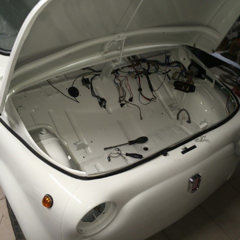

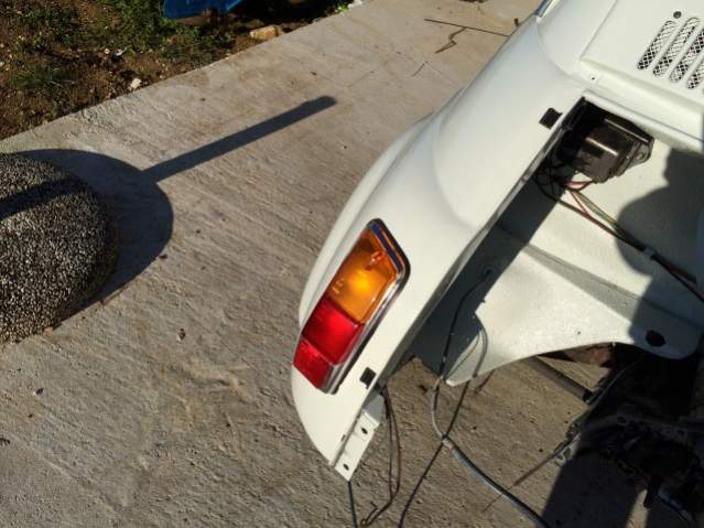

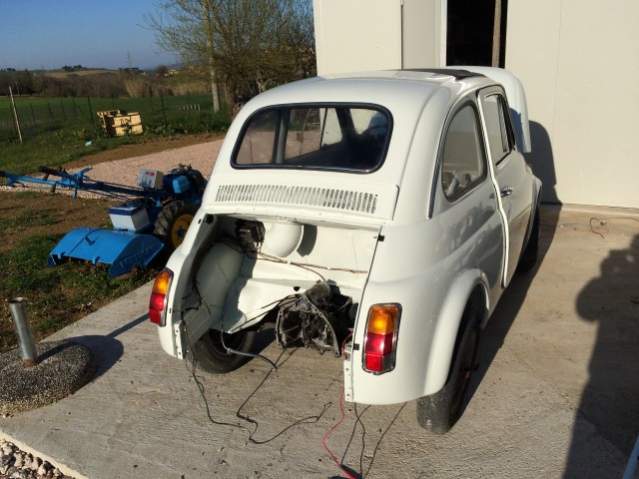

Administrators horusbird Inviato Novembre 1, 2015 Autore Administrators Inviato Novembre 1, 2015 Ecco qualche foto del rimontaggio e delle rifiniture e poi del lavoro praticamente ultimato: 0 Cita
senatore Inviato Novembre 1, 2015 Inviato Novembre 1, 2015 ma monta direttamente sui cilindri della 500 o c'e' da fare accrocchi al testa maggiolino? Questo non te lo so dire. 0 Cita
snoopyPX Inviato Novembre 1, 2015 Inviato Novembre 1, 2015 Da quello che ricordo è diversa la posizione dei prigionieri. Comunque tieni presente che si utilizzavano i pezzi del maggiolino, cilindri, pistoni e testa prima dell'avvento della 126. Oggi considerando tutti gli adattamenti da fare non conviene più, una testata 126 650 cc va bene lo stesso e si monta con molti meno problemi. 0 Cita
senatore Inviato Novembre 1, 2015 Inviato Novembre 1, 2015 Ma se è diversa la posizione dei prigionieri, come facevano a montarle? Di sicuro è diversa la parte dove poter montare il carburatore. Forse questo è un punto a favore dei pezzi del Maggiolino. 0 Cita
snoopyPX Inviato Novembre 1, 2015 Inviato Novembre 1, 2015 Ma se è diversa la posizione dei prigionieri, come facevano a montarle?Di sicuro è diversa la parte dove poter montare il carburatore. Forse questo è un punto a favore dei pezzi del Maggiolino. Dipende da quanto si vuole lavorare.. Qui qualche info http://www.500forum.it/forum/viewtopic.php?f=41&t=553 0 Cita

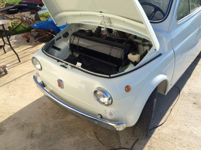

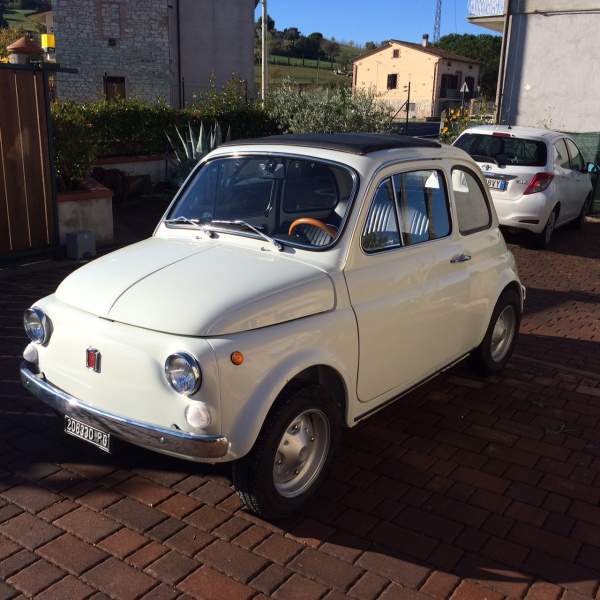

Administrators horusbird Inviato Novembre 22, 2015 Autore Administrators Inviato Novembre 22, 2015 ottimo lavoro! ..due curiosità:lasci questi cerchi o rimonterai gli originali? i tubolari per i paraurti devi metterli o la lasci cosi'? Al momento lascio i cerchi 126 con le ruote 145/70 12 e senza tubolari paraurti, poi vedremo in futuro, ho in garage sia i cerchi 500 L che i tubolari. ecco due foto fatte oggi prima di fare un giretto... 0 Cita
