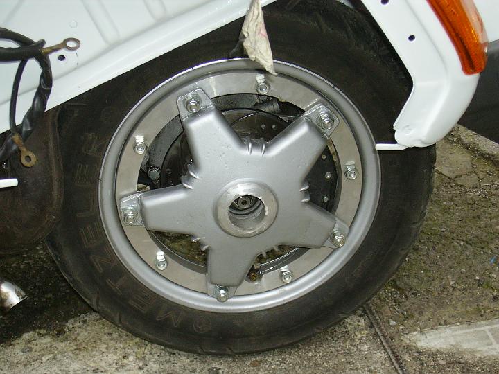

areoib Inviato Aprile 14, 2015 Inviato Aprile 14, 2015 la soluzione adottata nella PK della foto è alquanto scomoda... ok hai una frenata migliore.. ma perdi la comodità del cambio ruota. se ho capito bene tu vuoi mettere il freno a disco al posteriore della Cosa? 0 Cita
ASSEACAMME Inviato Aprile 14, 2015 Autore Inviato Aprile 14, 2015 la soluzione adottata nella PK della foto è alquanto scomoda... ok hai una frenata migliore.. ma perdi la comodità del cambio ruota. se ho capito bene tu vuoi mettere il freno a disco al posteriore della Cosa? si vorrei riuscire a mettere il freno a disco al posteriore della cosa. per il cambio ruota si tratterà di lavorare 10 minuti in più ed avere nel bauletto una 24 a bussola con un paio di brugole. 0 Cita
