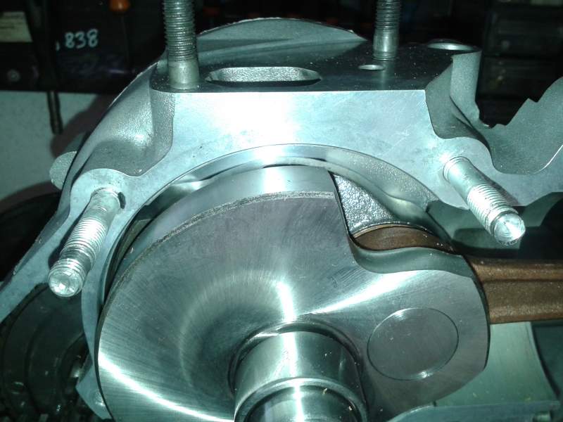

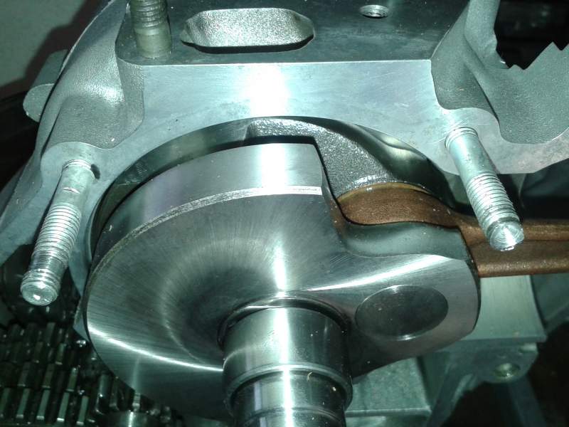

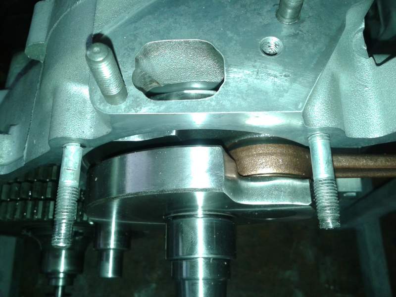

per i perni motore ieri ho controllato uno smontandolo e si è spanato il perno ... per i prigionieri sotto al volano ora verifico e vi faccio sapere anche con foto
ciao amici
allora ho tolto perni carter e ho aperto .. in definitiva un macello:doh:
3 viti carter spanate e 2 prigionieri sotto volano idem ... per togliere 1 per e 1 prigioniero son dovuto andare di dremel e trapano perchè non svitavano piu ... comunque lavoro riuscito
