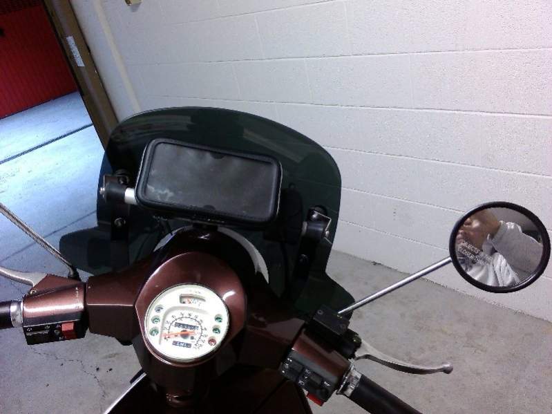

gearbox Inviato Febbraio 26, 2015 Inviato Febbraio 26, 2015 Salve a tutti Per i grandi viaggiatori, ecco un supporto economico per navigatore/cellulare e presa usb. La realizzazione parte dal mini parabrezza in dotazione alla Choko, ma può essere adattata ad ogni altro parabrezza. Materiale: - 2 staffe angolari inox 30x20x10 con fori da 5mm - 2 viti di diametro uguale a quelle del parabrezza ma 5mm più lunghe, 2 dadi autobloccanti e 2 rondelle. Il tutto in inox - 1 metro di tubo alluminio diam 20mm (preso al Brico, lunghezza minima) - 2 scarpette per sedia diam 20mm (sempre al Brico) Procedimento: rimuoviamo le 2 viti superiori e sostituiamole con quelle nuove rimuoviamo le 2 rondelle delle viti superiori e sostituiamole con le staffe a L, avvitando il lato da 20mm foriamo le 2 scarpette ed avvitiamole alle staffe utilizzando le 2 viti superiori e posizionando la rondella all'interno delle scarpette presentiamo il tubo di alluminio e tagliamolo alla lunghezza necessaria infiliamo il tubo nelle scarpette Il risultato è quello della foto. Buona strada 0 Cita
Echospro Inviato Febbraio 26, 2015 Inviato Febbraio 26, 2015 Bella li, ottima idea E con le vibrazioni come si comporta? Gg 0 Cita

formicanty Inviato Febbraio 27, 2015 Inviato Febbraio 27, 2015 Ottima soluzione, anche esteticamente. Quoto la domanda di Echospro. Bella li, ottima idea E con le vibrazioni come si comporta? Gg 0 Cita

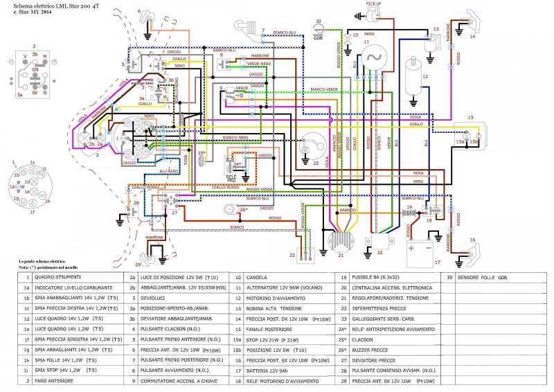

gearbox Inviato Febbraio 28, 2015 Autore Inviato Febbraio 28, 2015 Salve a tutti. Choko è una Star ed è stata attrezzata per i viaggi. Ho sfruttato l'impianto elettrico per avere la presa USB. La CC (corrente continua) è stata prelevata direttamente dal clacson. Per quanto riguarda le vibrazioni, sono inesistenti. Le scarpette delle sedie funzionano come smorzatori poiché tutto il sistema ha un minimo di elasticità. In allegato lo schema elettrico di partenza Buona strada 0 Cita
