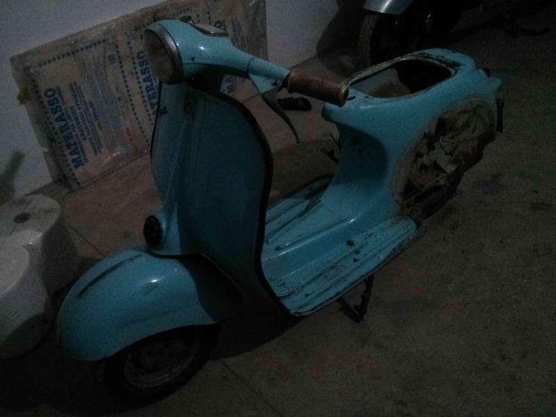

bandit76 Inviato Ottobre 24, 2014 Inviato Ottobre 24, 2014 (modificato) Salve Ragazzi Sono in procinto di smontare e portare a sabbiare la mia vnb1t. Ma non riesco a trovare un sabbiatore bravo e onesto su Roma. Mi potreste consigliare qualcuno? Grazie in anticipo Modificato Ottobre 24, 2014 da bandit76 0 Cita
senatore Inviato Ottobre 24, 2014 Inviato Ottobre 24, 2014 Non so dirti dove portare la vespa per sabbiarla a Roma. Ma tu sai che dovrai smontare la vespa in tutti i suoi pezzi, vero? E sai anche che dovrai proteggere la zona in cui è punzonato il n° di telaio, perchè la sabbiatura potrebbe cancellarlo, vero? 0 Cita
joedreed Inviato Ottobre 24, 2014 Inviato Ottobre 24, 2014 Io la porterei a Viterbo, ma su Roma mi posso informare. Puoi mandare un PM a Poeta e vedere dove le porta lui, sono sabbiate bene. 0 Cita

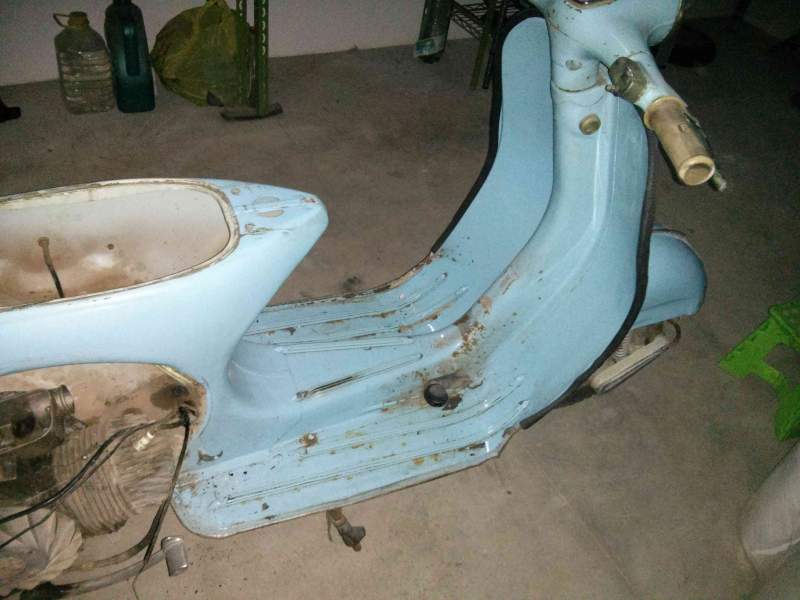

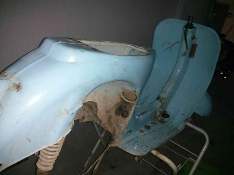

bandit76 Inviato Ottobre 27, 2014 Autore Inviato Ottobre 27, 2014 Ho incominciato a smontare la vnb1t ora la domanda sorge spontanea x la sabbiatura l'impianto elettrico va smontato? Il motore pieno di morchia voi come lo pulite ? chante clair e raschiesto per la morchia o lavaggio dal lavaggista? Prima di portarlo a sabbiare conviene fare la lattonatura cioe' le tirare fuori la botta nella pancia e nelle pedane? La targa come la restaurate? svernicio con dremel e rulli di carta abrasiva poi epossidico fondo vernice bianca e ritocco a pennello vernice blu numeri e lettere? 0 Cita

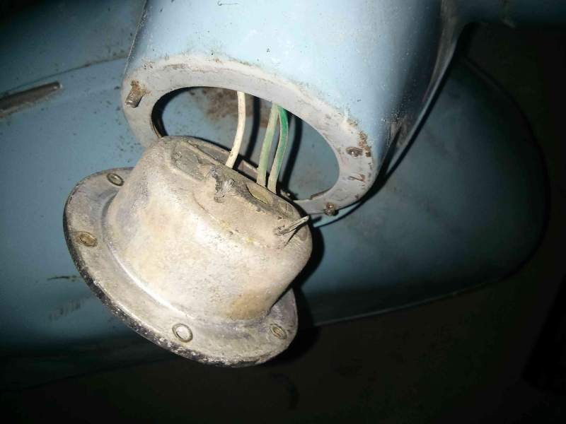

bandit76 Inviato Novembre 3, 2014 Autore Inviato Novembre 3, 2014 (modificato) le mie operazioni di smontaggio continuano, ho tirato giu' motore e sterzo: L'attacco a molletta del cupolino ee' davvero una soluzione perfetta in un secondo stacchi tutto: Attualmente ho 2 problemi: 1* smontare forcelle, non riesco a svitare le ghiere: Ho messo diverse volte wd40 ed ho provato a battere in senso antiorario con un caccivite grande e martello ma la ghiera non si vuole svitare.... Consigli ? voi di solito come fate? stringi tubi o chiave specifica? 2* ho smontato il clacson solo che le viti non si svitavano e ho dovuto tagliarle con la tenaglia le viti ...adesso la situazione e' questa: non riesco a svitare le viti con la pinza.... o meglio sono davvero dure e nn vorrei spaccare anche l ultimo pezzetino.....anche se in 2 non ho spazio per prenderle con la pinza.... Come posso fare? trapano con punta molto sottile?? Vi ringrazio in anticipo...... Modificato Novembre 3, 2014 da bandit76 0 Cita
senatore Inviato Novembre 3, 2014 Inviato Novembre 3, 2014 La targa come la restaurate? svernicio con dremel e rulli di carta abrasiva poi epossidico fondo vernice bianca e ritocco a pennello vernice blu numeri e lettere? Si, questo potrebbe essere un modo. Oppure potresti sverniciare la targa con sverniciatore chimico. Attualmente ho 2 problemi:1* smontare forcelle, non riesco a svitare le ghiere: Ho messo diverse volte wd40 ed ho provato a battere in senso antiorario con un caccivite grande e martello ma la ghiera non si vuole svitare.... Sicuramente ti sarai accorto che le ghiere sono due ed in mezzo c'è una rondella piana. Devi svitare la ghiera superiore senza toccare l'inferiore. Se ancora non ci riesci, prova ad avvitare la ghiera inferiore e poi a svitare la superiore. C'è una chiave specifica per svitare le ghiere, ma se non ce l'hai puoi usare un cacciavite che non sia tagliente ed il martello. 2* ho smontato il clacson solo che le viti non si svitavano e ho dovuto tagliarle con la tenaglia le viti ...adesso la situazione e' questa: non riesco a svitare le viti con la pinza.... o meglio sono davvero dure e nn vorrei spaccare anche l ultimo pezzetino.....anche se in 2 non ho spazio per prenderle con la pinza.... Come posso fare? trapano con punta molto sottile?? Si, anche l'uso di una punta molto sottile è un'operazione che si può fare per eliminare una vite che non si svita. 0 Cita
bandit76 Inviato Novembre 3, 2014 Autore Inviato Novembre 3, 2014 Ciao senatore Per la targa e il clacson ok ...ci provero'.... per le ghiere della forcella so che sono 2 e in mezzo ce la rondella ..... ma e' sicuro che il senso per svitare la ghiera e'antiorario (verso sinistra)? Seguiro' il tuo consiglio di avvitare la ghiera e vediamo se si molla!!!! La chiave non ce' lho! proverò con un cacciative o meglio con un perno di ferro che entri in qel piccolo spessore della ghiera!!! 0 Cita
senatore Inviato Novembre 3, 2014 Inviato Novembre 3, 2014 Si tranquillo, sono filettature normali. 0 Cita

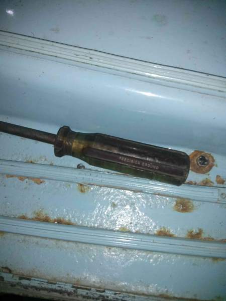

bandit76 Inviato Novembre 10, 2014 Autore Inviato Novembre 10, 2014 Allora con la chiave svita tubi in un attimo la ghiera si e' svitata alla faccia di tutti i santi che ho fatto scendere nel penultimo weekend a via di colpi di martello!!! Per il discorso clacson non sono riuscito a bucare le viti, vi spiego meglio stavo cercando di fare un piccolo solco sulla vite con un cacciavite appuntito ed un martello solo che le alette poste dentro al telaio si sono piegate: Adesso le lascio cosi' cercando di trovare un metodo in fase di montaggio per fissare il clacson? avevo pensato alle mollette che si mettono nelle carene del sh? Non saprei come procedere per togliere le restanti viti? continuo a piegare? 0 Cita
bandit76 Inviato Novembre 23, 2014 Autore Inviato Novembre 23, 2014 Oggi ho provato a lattonare un po la botta ...ecco i ferri ed il risultato.... 0 Cita
poeta Inviato Novembre 23, 2014 Inviato Novembre 23, 2014 Sei un lattonatore pessimo! ma imparerai... per le viti clacson punta da 2mm al cobalto fai girare mediamente poco veloce il trapano / avvitatore... nei fori devi mettere le mini grappette dei clacson delle vespe 50 r-n-l o cicalino vespa TS e simili... per viti parker... tu volevi metterci le mollette tipo SH!!!!!!!!!!!!!! dico qualsiasi cosa provenga da UN Honda SH è come l'acqua santa per il Diavolo su una vespa!!! se ci metti anche un solo dado di un SH, è certo gripperà. 0 Cita

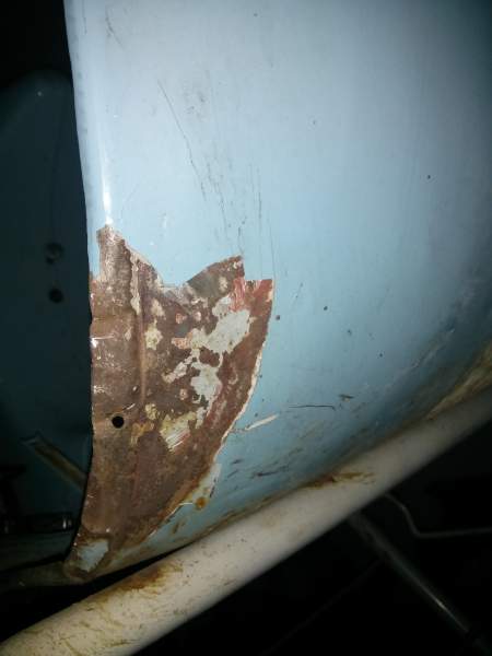

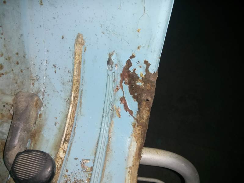

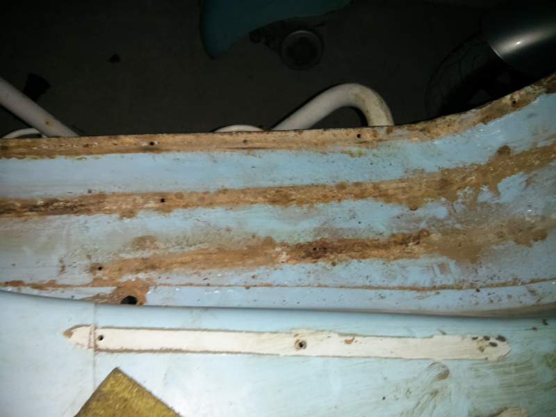

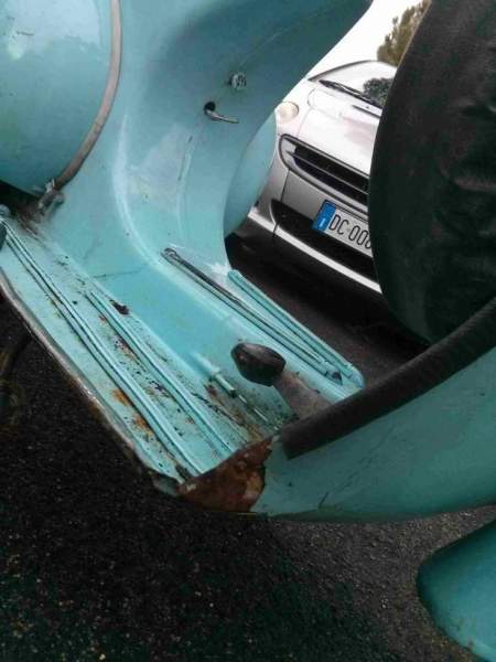

bandit76 Inviato Dicembre 6, 2014 Autore Inviato Dicembre 6, 2014 Aggiornamento pedana prima del cif e dopo (20 min trattamento) Poi ho provato con lo sverniciatore in un punto dopo 5 la vernice faceva le bolle e provvedevo a pulire con spugnetta e diluente nitro.....pero rimanevano delle piccole chiazze ...come le posso togliere pere renderlo uniforme? Lo sverniciatore lo escludo vado di cif ? 0 Cita
bandit76 Inviato Dicembre 13, 2014 Autore Inviato Dicembre 13, 2014 Non so se continuare o sabbiare....iho provato con sverniciatore eko blum quando la vernice fa le bolle vado di cif e diluente nitro.inoltre le pedane superiori hanno dell bolle con sotto ruggine ma. La pedana ha solo un piccolo buchino...si accettano consigli.... 0 Cita
luca82 Inviato Dicembre 13, 2014 Inviato Dicembre 13, 2014 Lo sverniciatore non devi usarlo!!!!!!! Solo diluente nitro o al max acetone ma pochissimo con uno straccetto inumidito e solo una veloce passata xke è forte 0 Cita
bandit76 Inviato Dicembre 14, 2014 Autore Inviato Dicembre 14, 2014 Lo sverniciatore non devi usarlo!!!!!!! Solo diluente nitro o al max acetone ma pochissimo con uno straccetto inumidito e solo una veloce passata xke è forte Guarda luca ho provato con acetone e dil nitro con scarsi risultati....ho provato a passarli con le pezze normali...forse li devo passare con le spugne abrasive? Solo lo sverniciatore mi ha dato dei risultati!!! Considera che sicuramente oltre alla vernice ci sarà il lucido non parlo di una spruzzata di bomboletta ma sembra una verniciatura fatta dal carrozziere però senza aver smontato la vespa. Tu hai mai fatto lavori di questo genere? 0 Cita
